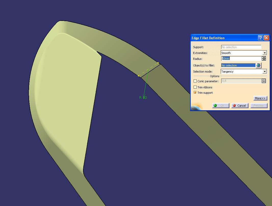

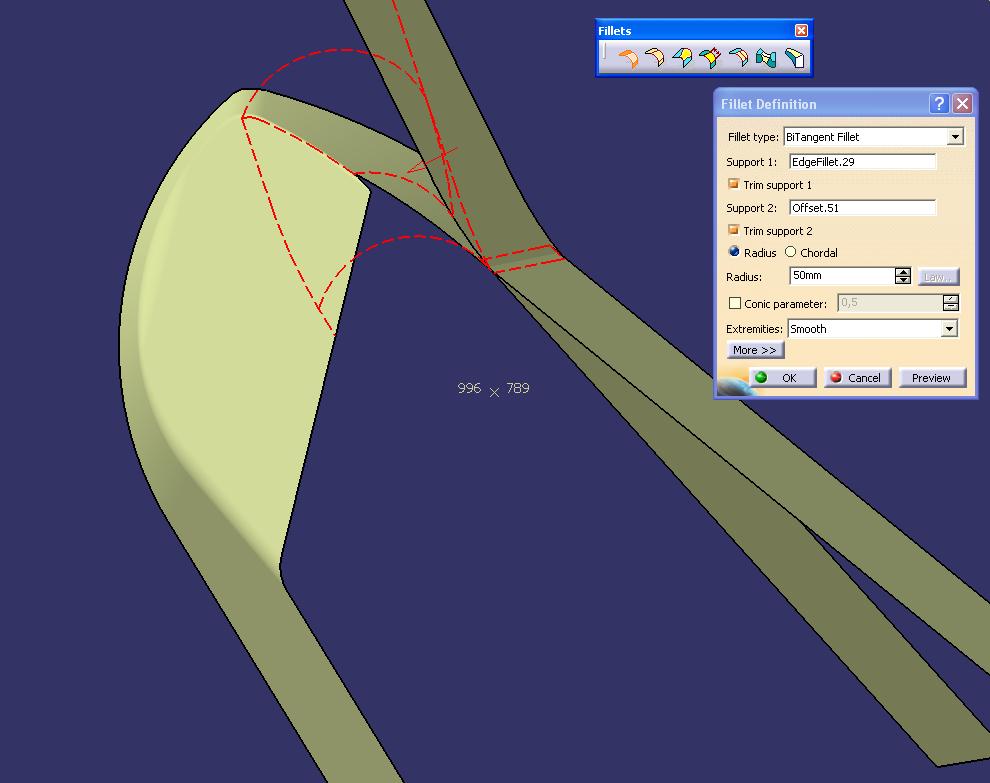

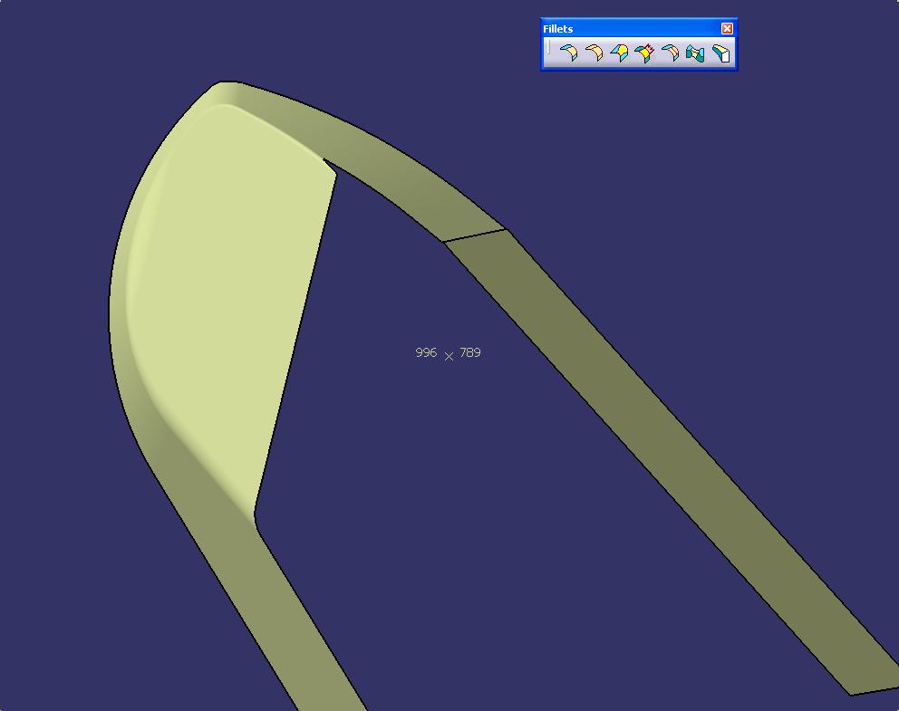

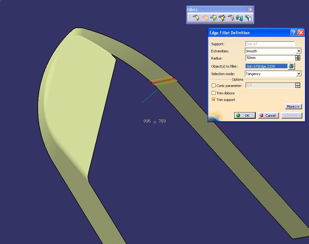

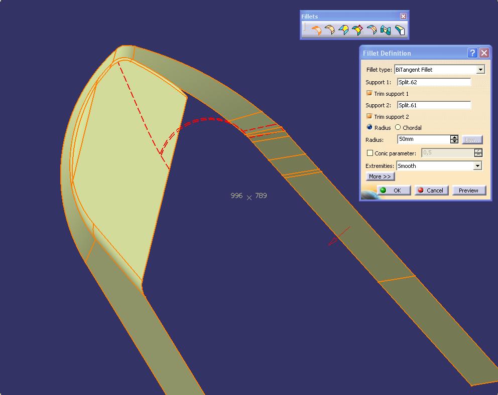

Hallo Community,
ich habe ein kleines Problem, welches hin und wieder auftaucht und wofür ich langsam eine Lösung will:
Wenn ich zwei komplexere Flächen Verrunden will (Screen_1) mit der Funktion Shape Fillet, dann zickt CATIA manchmal rum: siehe Screen_2.
Auch wenn ich die beiden Flächen vorab miteinander "splitte" (siehe Screen_3), dann lassen sich die Flächen nicht mit Shape Fillet verrunden (siehe Screen_4).
Nur wenn ich die beiden Flächen trimme (Screen_5), dann kann ich sie per Edge Fillet verrunden.
ABER: die Verrundungsvariante ist nicht stabil!
Wenn ich die Flächen im Nachgang verändere, dann "fliegt" mir immer der Radius weg und ich muss die Edge neu anklicken (siehe Screen_7). Und das nervt ungemein.
Gibt es keine Möglichkeit, diese Flächen zu verrunden, was dann genauso stabil ist wie die Shape Fillet-Funktion?
Danke Dyllan

Hier sind noch die Screens 4-6.

Hallo Dyllan,,
ich würde den Fillet früher erstellen.
Bevor der Kleine Radius über die Spitze läuft.
Grundsätzlich schlecht ist es vor allem, wenn die Flächen unterschiedliche Limitierungen haben. Dies würde ich mit einem vorhergehenden beschneiten der Bereiche eindämmen wollen.
Es ist aber eher schwer anhand der Bilder das richtig zu beurteilen.
Gruß Uwe

Hallo Moppesle,
im Grunde hast Du Recht. Mit der Richtigen Fillet-Reihefolge kann man dieses unerklärliche Phänomen verhindern.
Aber manchmal muss ich eine "fertige" Fläche weiterverrunden. Oder wenn die Fläche nur eine Extrude ist, deren Skizze ich nicht ändern darf.
Grundsätzlich bin ich immer bemüht gleiche Längen der Flächen zu erstellen, was sich im Raum aber immer relativiert...
