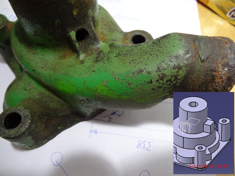

Hallo Forum,
ich möchte ein bestehendes Gußteil nachbauen in 3D ich habe das mit part design angefangen und habe nun schwierigkeiten ein Auslauf hinzuzufügen. Es ist im Prinzip ein angegossenes Stück rohr welches an einem Zilinder in 45° austritt. Nun wollte ich Punkte definieren und eine Kurve zeichnen an die ich dann eine Rippe mache. Theoretisch richtig allerdings weis ich nciht wie ich die Punkte so im Part setze damit die
von der länge her stimmen. Ich muss die Punkte ja an dem bestehenden Part ausrichten und weis nicht wie?Gibts da ein gutes howto?

Ohne ein Bild kann man es sich nur schwer vorstellen was du machen willst.

HIer das original und mein bisheriges Modell. wie zu erkennen hat das Bauteil einen Anguß und den muss ich auf meinem Zylinder plazieren.

Hi Tommy.
Wo genau liegt denn dein Problem? scheint mir ein simpler Zylinder zu sein, Bestenfalls ein sweep oder Multisection-Solid.
Sandguß? Kokillenguss?
WSo liegt die Formtrennebene? Zeig doch mal, was du bisher gebaut hast. Am besten das Werkzeug, nicht den Artikel. Arbeitest du mit einem Sandkern oder ist es massiv?

Hi Clinton,
mit den Boolschen Operationen wird es sehr schwer dieses Gußteil nachzukonstruieren.
Freiformflächen sind hier nötig und empfehlenswert (Generative Shape Design).
@Tommy
Da muss Dir sicher jemand vor Ort soetwas zeigen. Dass kann man sehr schwer schriftlich erklären...

Also in dem Bild seht ihr doch auch mein catia modell habe das im partdesign gezeichnet wo zeichnet man denn gußteile sonst? Frage was wäre denn das beste für solch ein gußteil also welches Gußherstellungsverfahren? und welche catia arbeitsumgebung bilde ich das ab?

Warum DAS denn? Ich würde nur in absolut kleinen Modellen, wo keine Struktur nötig ist (Also bestenfalls eine Unterlegscheibe :D ) ohne booleschen Operationen arbeiten. Gerade bei Gussteilen ist eine saubere Body-Struktur sowas von praktisch und wie ich finde unumgänglich!

Freiformflächen (Also die Freestyle-Lizenz) ist hier bestimmt nicht nötig. Auch sind Regelfkächen (Also GSD) nicht unbedingt notwendig, da bei einer solch einfachen Geometrie auch der Anguß bestenfalls ein MultisectionSolid oder sogar nur eine Rib ist.
Die kannste erstellen, wo du magst! Partdesign ist schon ok, dann weißt du, dass alles Dicht ist. Aber kannst es auch auf Flächen aufbauen, also auch im GSD.
Klar habe ich dein CATIA-Modell gesehen. Aber: Hast du da einen Hohlraum? Oder hast du es Gußkonform konstruiert? Radien? Entformschrägen? Eventuelle Formtrennungen? Das kann ich nicht sehen!

Hey Clinton und Tom
Dieses Teil ist spätestens in einer Stunde mit boolschen Operationen erledigt...
Ein Part, boolsche Körper, zuletzt die Verrundungen und gut iss...
Wer bei diesem simplen Gußteil Flächenmodellierung vorschlägt, der hat seinen Beruf völlig verfehlt!
Hier gibt es nichts mehr hinzuzufügen.
Selbst komplexeste Bauteile wie Wasser - und Ölraumkerne sind mit der richtigen Strategie mit boolschen Operationen darstellbar.
Aber dazu gehört es auch sich von den eingefahrenen Vorgehensweisen, wie in stupiden Schritt für Schritt Schulungen, zu lösen und der eigenen Kreativität freien Lauf zu lassen.
Von Vorteil ist es, die Bauteile Werkzeugtechnisch aufzubauen.
Also Innen- und Außengeometrie sowie die Schieber und Kerne.
Ja, da haben wir wieder die alten Diskusionen.
Bei uns ist diese Meinung zum Glück nicht vertreten.
"Klötzchenbauweise" gibt es bei uns im Büro gar nicht, egal wie einfach ein Bauteil ist.

wie jetzt, ihr macht alles mit Flächen?
Ob das jetzt mit "Glück" zu tun hat ist fraglich. Jeder arbeitet am liebsten mit der Methode die im beigebracht wurde. Ob die jetzt besser/schneller/effektiver ist als eine andere bleibt offen!
Also mit Flächen arbeite ich, und die meisten anderen auch, nur dann wenn es wirklich nötig ist.
Dieses Teil ist doch ohne weiteres im PartDesign erstellbar.
Aber sowas von...!!!!
