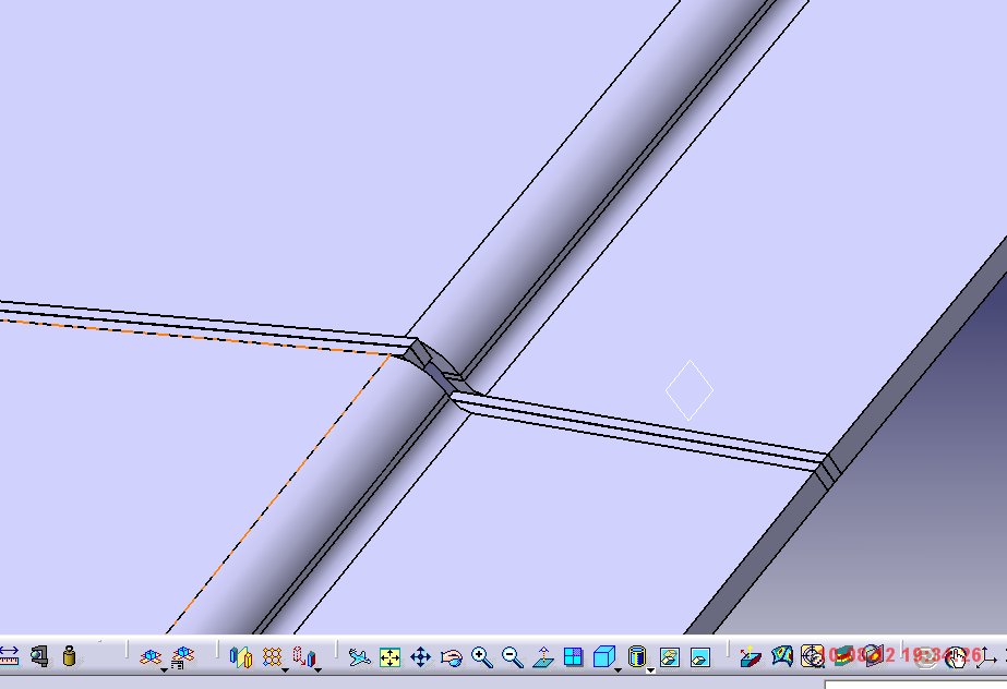

Hallo Forum,
ich habe eine Abwicklung erstellt und muss einen Schnitt im 3D Modell machen.Habe den Button über Symbolleiste anpassen eingebunden allerdings wenn ich draufklicke passiert nix? Wie bekomme ich das zum laufen?
MFG TommyCAD

Hi Tommy.
So ganz klar ist mir nicht, welche Funktion du verwenden möchtest
gruß, Tom

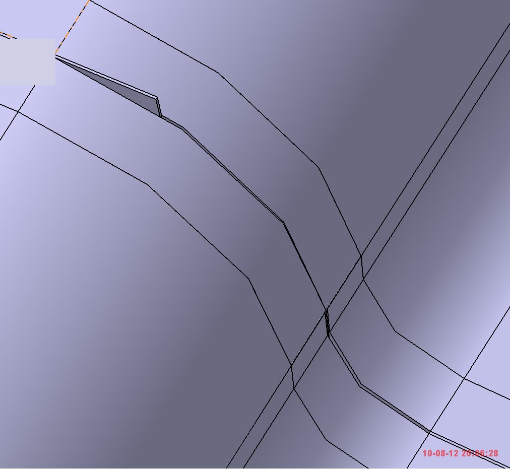

Hallo Tommy,
hier siehste mein Problem, ich habe zwei Bleche die gebogen sind also quasi doppeltes "L"
Wie zu erkennen ist wollte ich irgendwie das Loch im Falz schließen mit Extrusion. Die zwei Bleche laufen unter einem Winkel zusammen, was mir das Leben schwer macht. Unten Siehst du das Schnittsymbol mit der Kugel welche durch eine Ebene geschnitten wird, dieses möchte ich verwenden, allerdings tut diese Funktion irgendwie bei mir nicht.
Gruß Tommy

erstellt am: 08. Okt. 2012 19:57    Editieren oder löschen Sie diesen Beitrag!  <-- editieren / zitieren -->   Antwort mit Zitat in Fett Antwort mit kursivem Zitat    Unities abgeben: 1 Unity (wenig hilfreich, aber dennoch)2 Unities3 Unities4 Unities5 Unities6 Unities7 Unities8 Unities9 Unities10 Unities Nur für TommyCAD 10 Unities + Antwort hilfreich
Du weißt schon, dass es lediglich ein visueller Schnitt ist, der dir in einer Baugruppe erlaubt dynamisch dadurch zu schneiden? Also ein reines Analysetool ist?
Wenn du draufklickst, solltest du eine gelbe Ebene sehen, des weiteren ein neues Fenster, welches dir dann die momentane Schnittgeometrie darstellt. Dieses Fenster kann schonmal hinter dem Hauptfenster versteckt sein...

HI Tom,
okay dann bringt mir der Schnitt nichts für die Konstruktion aber zum mal durchschauen nach Lücken. Schaue mal ich wollte das Loch schließen und da die Bleche im kleinen Winkel zu einander stehen ergibt sich eine Keilform auf die ich die Funktion "Wand an Kante" nicht ausführen kann? Wie bekomme ich die Löcher gestopft? Ich weis jedenfalls nun nicht mehr weiter?
Hilfeeee

Alleine mit Hilfe eines Bildes kann ich dir da nicht helfen... Dazu bräuchte ich das Part.
Nur grundsätzlich: Finde heraus, wodurch die Lücke entstanden ist und arbeite an den Ursachen der Lücke, nicht an den Auswirkungen eines eventuellen Fehlers!
gruß, Tom

Wenn d weiter von deinem Modell eine Abwicklung erstellen willst, solltest du nur Blechfeatures verwenden.
Wenn du beide Flansche bis zum theoretischen Eckpunkt erstellt, kannst durch das Anbringen eine Biegung die beiden Teile miteinander verbinden.

Überleg mal, ob das Ergebnis noch eine abwickelbare Geometrie ist.
Klar kannste mir das zusenden. Meine Adresse findest du in meinem Profil. Aber ne Lösung kann ich dir nicht zusenden, da ich ein höheres Release als du habe. Aber mal drüberschauen kann ja nicht schade...

Servus Tommy
Anbei ein Modell als Anregung, wie man solch einen Übergang zwischen Blechflanschen Modellieren kann.
Einen Spalt wirst du bei Blechteilen am Stoß immer haben (ggf wird dieser aber dann dort verschweißt)

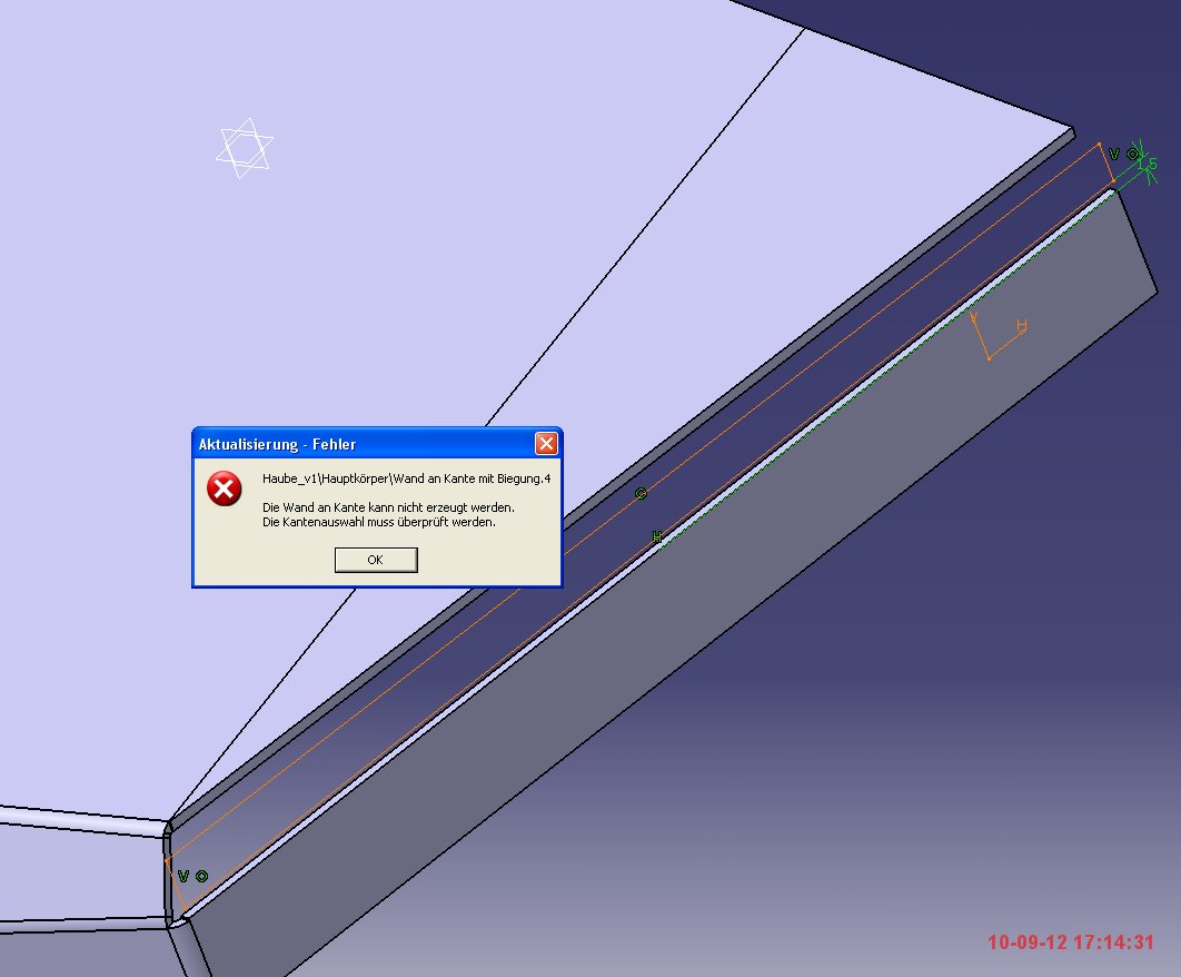

Hallo danke für die Hilfe,
mich interessiert nun wenn ich eine Wand beschneide und daran eine neue Wand erstelle und die taagentiale Fläche dazu auswähle warum dann eine Fehlermeldung kommt? Mache ich den Schnitt rückgängig und füge die Wand dann an funktioniert es. Warum ist das so? Ich habe eine Lücke die ich best möglich am Stück füllen möchte die drei Wände stehen im Winkel zu einander. Wie fülle ich sowas habe schon skizzen angefertigt aber es kommen nur Fehlermeldungen brauch da mal Rat.

Lade doch bitte mal das Teil hoch. Ich kann mir nicht ganz vorstellen welche Lücke du schließen willst.

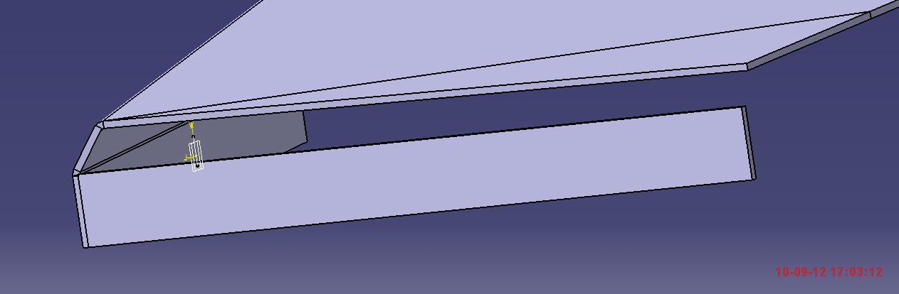

Haube_v1.zip
Hier das File und ein Bild habe nur zum Test eine Skizze auf eine Fläche angewand, welche ich dann mit Wand zur Kante schrägstellen will funzt aber irgendwie nicht?

R19_Blech_Haube.CATPart
Anbei ein Beispiel wie man so ein Teil ach aufbauen könnte.
Ggf ist es einfach zuerst über Fläche/Ebene Begrenzungen (oder ggf schon Konturen von Wänden) für deine Wände/Wand an Kante zu erstellen, anstatt alles mit Skizzen/Taschen/Anstückeln von Wänden zu erstellen.
