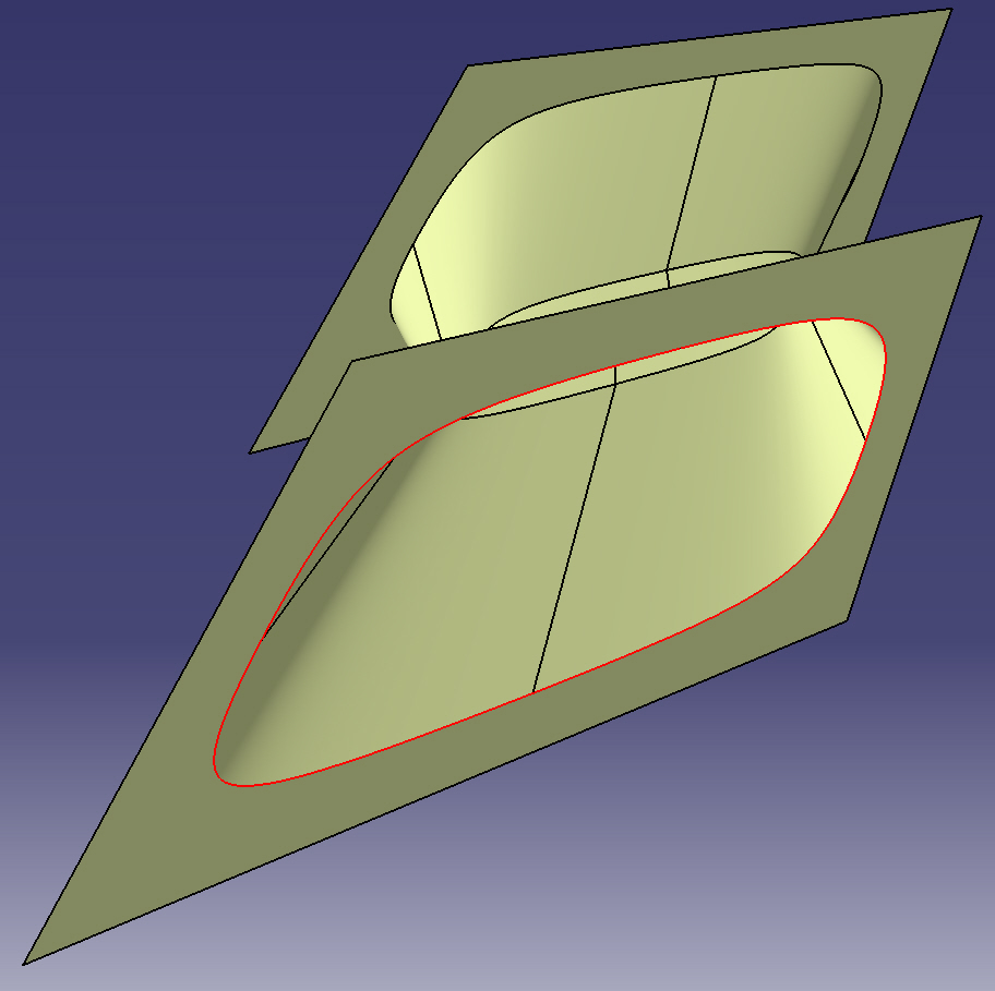

Ok ich muss genauer werden.
HEHE Sry für das ganze.
Also:  Schnitte wie in dieser Skizze gibt es nicht, sind auch da die Flächen mehrfach gekrümmt sind schier unmöglich zu konstruieren. Leitkurven würden sich auch jedesmal ändern, sobald ich die Parameter der Hauptgeometrie änder.
Ich brauche eine Funktion, die zwei Flächen miteinander verrundet wobei der Winkel der zwei Flächen sich ständig ändert.
Mit Multi Section funktioniert das leider nicht weil:
A: Ich die Leitkurven nicht habe und
B: von Sektion zu Sektion die Fläche statisch steigend wäre, was bei meiner Fläche nicht der Fall ist. Ich müsste schon alle 0.1 mm einen Schnitt machen, und dann wäre es auch noch nicht zu 100% korrekt
Ich brauche eine Funktion die nur mit einem Wert und unter der Vorlage Tangential zu zwei Flächen zu sein, eine Rundung einfügt mit dem Stichmaß als Parameter.
Ich weiß ist schwer, aber mir gehen die Ideen aus.
Als Hilfestellung habe ich euch ein Bilchen angefügt.
Leider darf ich das Part nicht rausgeben. Datenschutz und so.
Maximilian

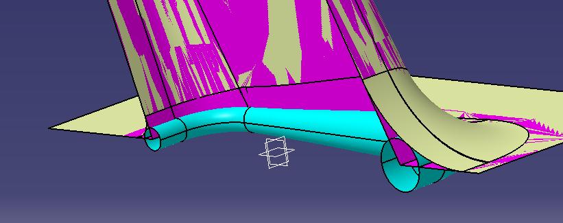

Hi Maximilian.
Interessantes Problem!
Ich hab da mal einen Ansatz gebastelt. Vielleicht ists ja ein Lösungshinweis für dich:
- Dort, wo der Schnittpunkt(3D: Schnittkurve) der Flächen ist erzeugst Du Dir eine Sweepfläche (Typ Circle, Radius Variabel, evtl Law) Dieser jeweilige Radius ist dein Wunschparameter.
- Trimme alle Flächen zusammen und erzeuge dir dann eine Tritangent-Verrundung..
gruß, Tom

P.S. Muss es ein "Kreis"-Radius sein, oder kann es auch eine Ellipse/Parabel/Hyperbel-Segment sein?
gruß, Tom

Hallo Tom.
Nein es muss mit deiner Lösung ein Kreis sein, das ist aber exakt das was ich will.
Super, und danke gleich mal.
Jetzt habe ich nur noch ein Lizenzproblem, da ich diese Funktion nicht habe.
Das lässt sich aber lösen.
