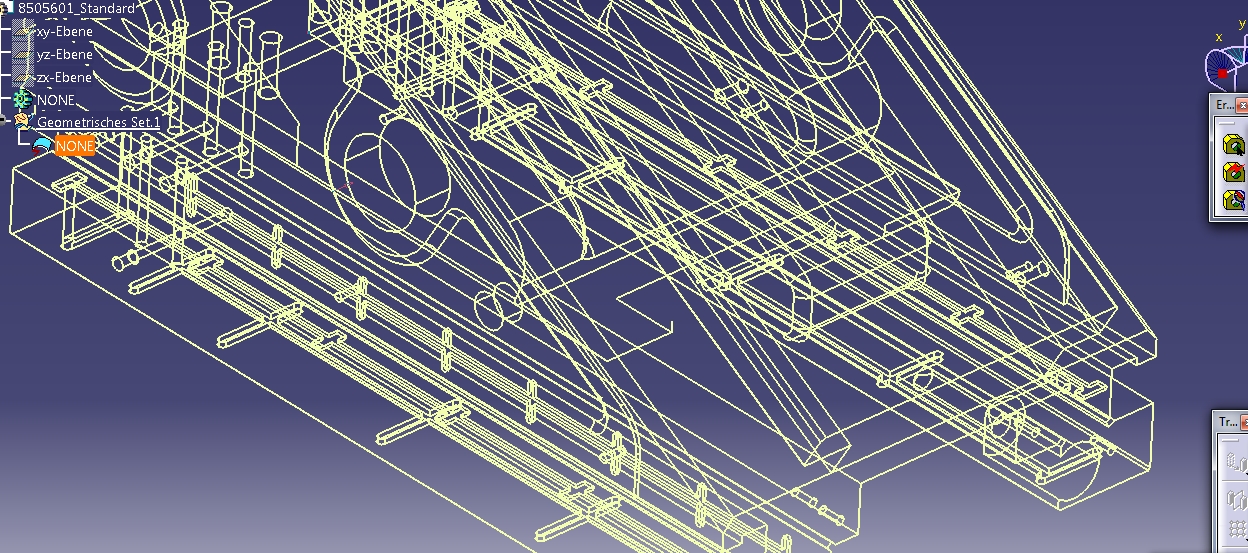

Hallo Forengemeinde,
ich wende mich nach längerer Suche und vergeblichen Forentipps nun an euch.
Ich habe ein Teil aus dem step-Format importiert, von welchem mich lediglich die Masse interessiert.
Dieses Teil ist jedoch kein Volumenkörper sondern ein Geometrisches Set bestehend aus Flächen.
Versuche dieses Set mittels "Zusammenfügen" und "Fläche schließen" zu einem Volumenkörper zu konvertieren scheitern daran, der Körper nicht geschlossen werden kann, da die Tangentenstetigkeit überprüft werden muss. (siehe Bild 1 Anhang). Dies kommt daher, dass ein Radius des Sets nicht geschlossen ist und man in den Körper reinsehen kann. (ebenso Bild 1)
Im Drahtmodell sieht man, dass mehrere Kanten fehlen und die Kontur einfach so im Körper endet. (Bild 2)
Die Gegenseite beweißt dies auch, da diese richtig aufgebaut ist.
Nun die Frage: Wer kann mir aus diesem Step Teil einen Volumenkörper herstellen, dem ich eine Dichte und dadurch eine Masse entnehmen kann? (Catia Datei Anhang 3)
Für eure Hilfe wäre ich sehr dankbar.

Hallo heinz08,
Willkommen im Forum. Bitte Systeminfo in deinm Profil ausfüllen.
Die Tangentenstetigkeitsprüfung kannst du in der Funktion abschalten. Das wäre kein Problem.
Da muß ich dich leider enttäuschen, dafür gibt es keinen Schalter.
Hier ist Handarbeit gefragt.

Hallo Heinz,
im Anhang das reparierte Modell (CATPart, auch wenn die Extension möglicherweise auf .txt gesetzt wird).
Mich würde die Quelle (sendendes CAD-System) interessieren.
Solcherart beschädigte Daten kommen mittlerweile nur noch sehr selten vor.
Das Teil ist geschlossen aber ohne Tangentenstetigkeitsprüfung.
CATIA kann ja schon mit normalen Mitteln keine sauber tangenstetigen Modelle erzeugen (VW-Validat mosert da immer rum).
Deshalb habe ich beim Healing die reparieren Flächen ohne Check der Tangentenstetigkeit zusammengesetzt.

Hallo Heinz,
das Teil ist im R19 Format.
War eigentlich der Meinung dass das mittlerwile jeder hat
Egal, anbei nochmal als STEP (gezippt). Liefert bei mir wieder ein Solid wenn ich es öffne.

Hallo Heinz,
die Reparatur war eine Sache von 5 Minuten.
Wenn man das GSD-Modul (Flächenmodellierung) hat gibt es dort eine schicke Funktion
mit der man Flächen anhand ihrer Umgrenzung rekonstruieren kann.
Also hab ich die kaputten Flächen rausgeworfen, an den Nahtstellen ein paar Liniensegmente eingefügt
und mit Umgrenzungsflächen wieder geschlossen.
Dann mit Join oder Heal wieder zusammengebacken und mit Boolean-Operation Add in einen Body überführt - fertig
