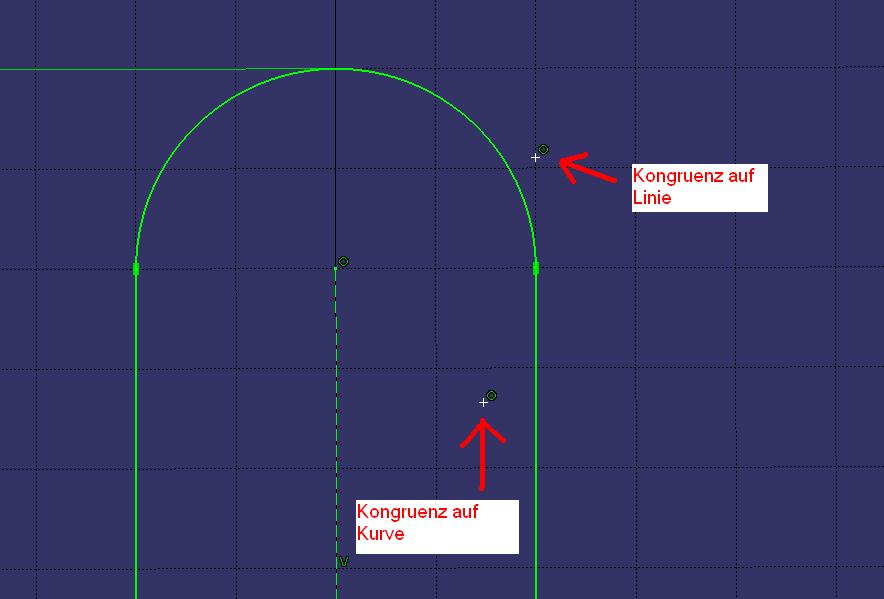

Hallo Freunde der Konstruktion,
habe schon Tage damit verbracht das Internet zu durchstöbern um eine Antwort auf meine Frage zu finden.
Ich würde gerne wissen ob es irgendeine Möglichkeit gibt einen Punkt so zu definieren, dass er bei dem Übergang einer Gerade in eine Kurve oder umgekehrt, überspringt und nicht der Geraden oder der Kurve weiterfolgt aufgrund der gesetzten Kongruenz.
Ich möchte damit einen Riementrieb mit Nocken Simulieren.
Dies funktioniert solange bis der Punkt auf den Übergang kommt.

Hallo ChrisiB,
du kannst den Sketch zu einem "Join" zusammenfügen, und dort den Punkt definieren (3D). Notfalls einen neien Sketch erzeugen und den Join projezieren wenn du den Punkt im Sketch erzeugen möchtest.
Gruß Uwe

Willkommen im Forum. Bitte Systeminfo ausfüllen.
Erzeuge dir den Punkt/Geometrie die entlang der Kurve "fahren" soll in einer extra Skizze. Dann kannst du über Kongurenz des Pnktes zur anderen Skizze (diese im Bau selektieren) die gewünschte Bedingung erzeugen.

Vielen vielen Dank
Dass war ja fast wieder zu einfach.
Wenn ich überleg wie lange ich mich rumgequält habe.
Gut dass es Foren gibt.
