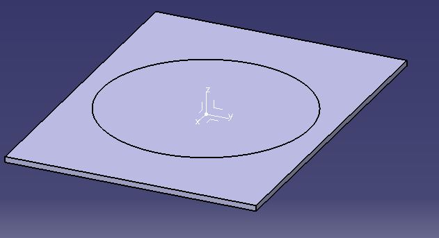

Hi Rick, Hi Tom
Ich denke Tom stellt die Relitätsnähe der Catia-Abwicklung aus dem Sheetmetal in Frage.
Ich nutze dieses Tool jedenfalls mit Vorsicht.
Nur ein kleines Beispiel: Auf meinen Bildern habe ich einen "Stamp" auf einem kleinen Blech erstellt. Ohne jegliche Fehlermeldung und Warnung wird sowohl der Stamp, als auch die dazugehörige "Abwicklung" erzeugt. Da das Blech aber immer und überall die gleiche Wandstärke aufweist, haben wir hier eine "wunderbare" Materialvermehrung...
gruß, Tom
