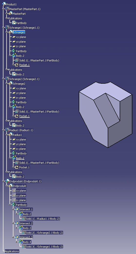

Das „MultiUser.CATPart“ besteht aus mehreren Körpern, die miteinander verboolt sind. Diese Körper entstehen aus je einem „SingleUser.CATPart“ über „Einfügen Spezial… - Als Ergebnis mit Verknüpfung“.
Jetzt kann an jedes „SingleUser.CATPart“ von je einem User bearbeitet werden, ohne dass einer überspeichert wird.

bin deiner Idee mal nachgegangen, und das würde auch funktionieren. Jedoch ist das Problem, wenn ein verboolter Schritt nochmal geändert werden muss, ist dies sehr aufwändig, da im "Intersect" Befehl leider nur tote Solids im Baum auftauchen. Liegt dies an meinen Einstellungen? Auch unter "Paste special" ist es anscheinend nicht möglich den Baum angezeigt und gleichzeitig verlinkt, bzw. synchronisiert zu bekommen.

hier mal ein Screenshot von einem sehr einfachem Bauteil. Es ist möglich, sofern die Abmaße publiziert wurde, mit 3 Personen zeitgleich am Part zu arbeiten. Anschließend verboolt ein Administrator alle SingleUser Parts und bekommt ein Endprodukt. Dieser Idee werde ich wohl in naher zukunft mit einem komplexerem Bauteil nachgehen...

Also es ist ähnlich der beschriebenen Methode von Möhrchen sehr gut möglich. Es muss jedoch ein gut durchdachtes Startpart erstellt werden. dieses wird dann weiterkopiert und umbenannt. Jedoch muss die UUID (um ein hin und her kopieren in den einzelparts zu gewährleisten) gleich bleiben. Dies gibt im CCP-Link probleme. Es muss auch jede Änderung stets ins Masterpart kopiert werden, um einen Update-Loop zu vermeiden! Schwer in paar Zeilen auszudrücken, aber wenn Bedarf besteht, und ich meine BA veröffentlichen darf (was noch wegen div. Screenshots geprüft wird) gebe ich gerne einen Link zum Downloaden raus...
Ich muss sagen, ich komme voran und es scheint über Umwege mit dem ein oder anderem Makro, soweit fehlerfrei, zu funktionieren...
