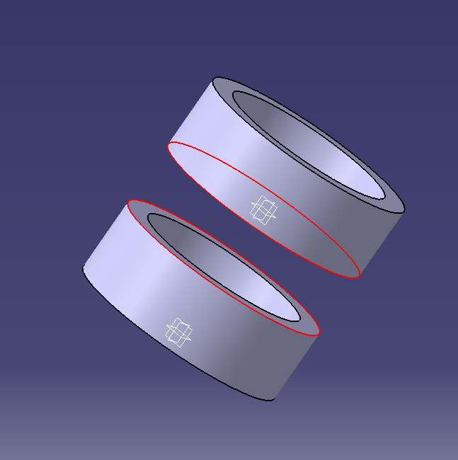

ich hoffe ich bekomme hier etwas Hilfe, hab aus dem Forum ja schon einiges nützliches gelesen, leider hat das aber bis jetzt mein Problem nicht lösen können. Ich hab eine Aufgabe zu die eigentlich ganz einfach scheint, allerdings wohl ihre Tücken hat. Ich muss zwei Rohre mit dem gleichen Durchmesser aneinander schweißen und das ganze noch im Weding Design!!!! Platten zu schweißen ist ja da kein Problem, aber sobald es rund wird komm ich nich weiter und jetzt hoff ich das mir einer von euch weiter helfen kann.
Die Schweißnaht sollte entlang der roten Linie einmal hermum laufen
Danke schonmal für die Hilfe.

Hallo tobiLa,
wilkommen im Forum.
Frage: Sollten sich die beiden Rohre sich nicht berühren, damit das schweißen funktoniert?
Ich würde ein Rohr 1/100mm kleiner öder Größer im Ø machen, um eine Kannte zu erhalten, die ich dann selektieren kann.
Wenn du den Ø nicht ändern möchtes einfach eine Fase anbringen.
Gruß Uwe

Die beiden Rohre berühren sich natürlich, ich fand das nur so anschaulicher. ich bin mir nich sicher ob ich dich richtig verstanden hab, eines der beiden Rohre soll deutlich größer werden wie das andere und dann verschweißen? kann ich denn danach den Durchmesser wieder ändern?

ich hab so das Gefühl das es an den Bedingungen liegt welche man zuvor treffen muss, kann das sein und wenn ja, welche muss man setzen?

Hallo tobiLa,
bitte Systeminfo ausfüllen!
nein nicht deutlich größer nur 0,01mm größer reicht schon.

Also ich hab das mal versucht und bei mir kommt immer folgenden Fehlermeldung:
Geometry is not correct for this weld. The configuration of the geometric definition elements to be welded must fit the weld types.
das pop einfach jedes Mal auf egal wie ich es anstell.
Meine Wunschvorstellung ware eine schön rundumlaufende V-Naht.

Hallo tobiLa,
hab´s jetzt auch mal an einem Rohr probiert.
Funktioniert bei mir auch nicht (selbe Fehlermeldung)
Vieleicht mal testen mit zwei Halbschalen.Nur mal um zu wissen ob es überhaupt funzt.

Hallo tobiLa,
musst Du das mit Welding Design machen?
Ich würde die Schweissnaht als Part machen.

Ja die Schweißnaht als Part wäre auch nicht das Problem, aber ich hab leider die Auflage das es in Welding Design gemacht werden soll. Ich hab auch jetzt verschiedene Geometrien versucht zu schweißen. Es scheint mir aber so das nur gerade Teile stumpf gesschweißt werden können, oder eben Teile die Winklig aufeinander liegen. Ich denk das liegt am Radius, das das Welding Design das nicht verarbeiten kann. Ich versuchs noch mal weiter, vllt bekommt ja auch noch jemand anderes was raus und kann es posten, würde mir wirklich sehr weiterhelfen!!!
