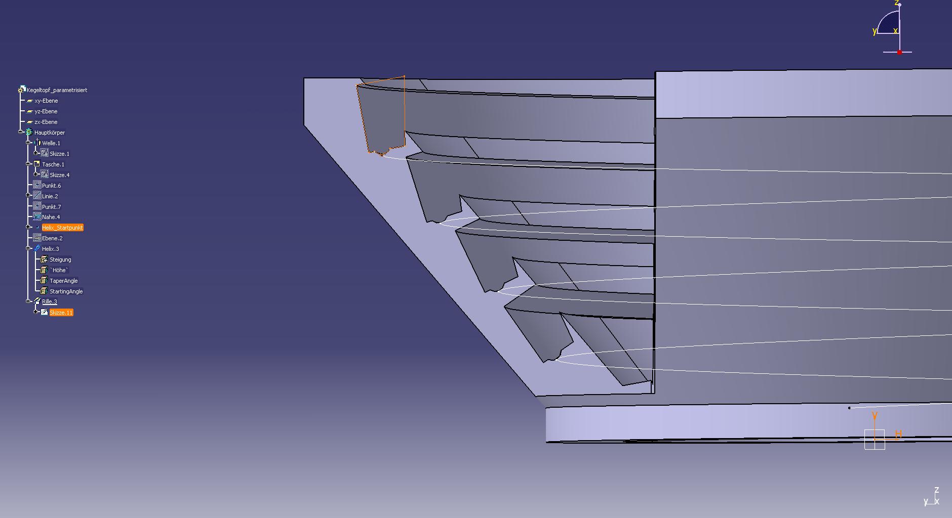

Hallo Leute,
ich bin relativ neu hier, falls ich also irgendwelche Forenregeln verletze bitte darauf aufmerksam machen.
Ich habe ein Problem mit einer eigentlich garnicht so schweren Sache.
Ich habe einen Topf mit einer Wandsteigung von 40°. Auf der Innenseite möchte ich aufsteigende Wendel erzeugen.
Quasi eine Stufe, die sich in Schneckenform von dem Topfboden bis knapp zur Oberseite des Topfes hochzieht.
Genau wie meine Vorlage (fehlerfrei als CATPart vorhanden) erstelle ich eine Rille. Als Leitkurve verwende ich eine
Helix. Helixsteigung entspricht der Höhe der Wendel (15mm), Gesamthöhe (56.5mm) passt so, dass sie vom Boden bis knapp
obenhin geht. Für die Helix erzeuge ich mir eine Mittelachse des Topfes und einen Startpunkt, den ich über
eine Tangente an den oberen Außenrand des Topfes, einer Nähe zur Originalskizze des Topfes und einer Distanz X/Y erhalte.
Dann noch Helix 40° (entsprechend der Topfwandsteigung) einstellen, Richtung umkehren, damit sie in den Topf zeigt
und fertig ist meine Helixkurve, die mit konstanten Abstand zur Außenwand verläuft.
Für das Profil lege ich mir eine Ebene durch den Helixstartpunkt und die Mittelachse und zeichne mit dem Sketcher
auf dieser Ebene ein Vierecksprofil, dass um 10° zum Horizontalen geneigt ist. (Eigentlich ist noch ein Kreis unten eingelassen,
aber der tut nichts zur Sache. Das Problem gab es schon vor dem Kreis)
Jetzt habe ich aber das Problem, dass aus irgend einem Grund, sich dieses Rechtecksprofil, je weiter es die Helix herunterläuft,
immer stärker neigt. Zum Schluss sind aus den 10° schätzungsweise 50°-60° geworden. Das gleiche Probleme habe ich auch, wenn
ich meinem Rechtecksprofil eine Neigung von 0° zuweise.
Habe eigentlich alle Schritte meines Vorgängers Schritt für Schritt wiederholt, aber wo es bei ihm tadellos funktioniert,
kommt bei mir diese merkwürdige Neigung rein. Bei Rille habe ich bei der Profilsteuerung "Winkel beibehalten" aussgewählt.
Kann mir hier irgendjemand helfen?
Habe mal ein jpg von einem Querschnitt angehängt.

Hallo AstA84,
willkommen in Forum. Bitte Systeminfo ausfüllen.

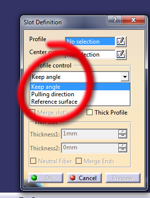

Beim erstellen eine referenzfläche selektieren, dann verdereht sich das Profil nicht mehr.
dein Reiter findest du unter "Profil Control" in dem Funktionsfenster.
Gruß Uwe

Habe mal "CATIA V5 R20 & WIN XP x64" hinzugefügt. Ist ein Unirechner bin mir über das weitere Innenleben nicht ganz sicher.
Kannst du bitte etwas mehr ins Detail gehen? Beim Erstellen der Rille eine Referenzfläche selektieren? Da kann ich nur ein Profil und eine
Zentralkurve auswählen. Das Profil habe ich erstellt, indem ich den Sketcher auf die Ebene geöffnet habe, die ich durch den Helixstartpunkt
und die Mittelachse gelegt habe.
Vielen Dank im voraus!
EDIT:
Ok habe selber den Referenzflächen Reiter gefunden. ^^
Funktioniert, danke sehr!
