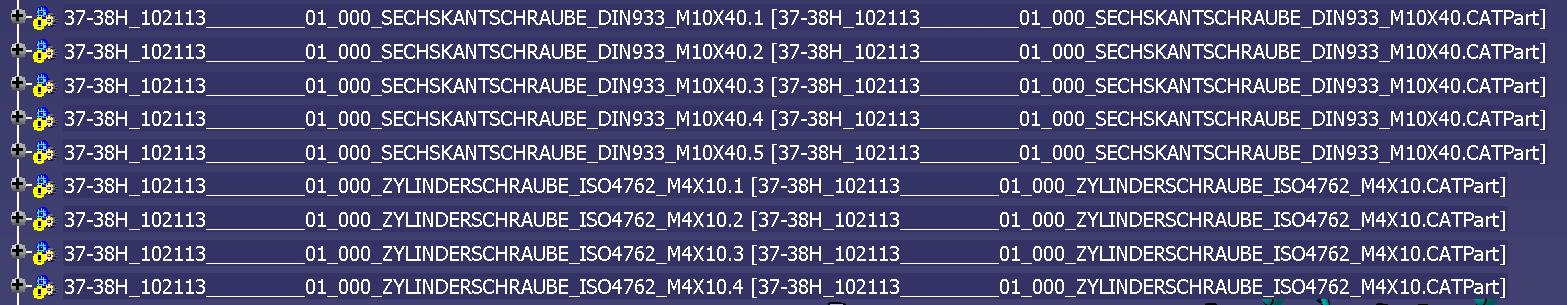

des öfteren kommt es vor, dass nach Öffnen eines Produktes div. Schrauben fehlen (Meldefenster geht auf). Geht man aber dann über den Desk, um diese Schrauben wieder über den Befehl "find" zuzuweisen, wird kein Fehler gezeigt, angeblich ist alles vorhanden. Im eigentlichen Strukturbaum sieht das dann so aus (siehe Bild). Man muß dann jede fehlende Schraube nacheinander "replacen". Seltsamerweise geht es auch nicht, das alle Schrauben (natürlich identische) gleichzeitig "replaced" werden, trotzdem, das man beim sich öffneten Fenster (Impacts on Replace) auch auf "all instance" einstellt.
Bin für jedemn Hinweis dankbar.

schon mal die Struktur bereinigt? (Cleanlauf)
Versuch es mal über "File" "Links" nachzuverdraten.
Das kenne ich nur so, ist auch logisch, weil das Produkt die positon der Schraube auch speichert.
Gruß UWe

mit dem Cleanlauf, dass kenn ich noch nicht. Wie geht das bzw. was ist damit gemeint? (vielleicht kenn' ich's ja doch, nur unter einer anderen Bezeichnung)
zum 2.
seltsamerweise funktioniert es aber bei anderen Dingen bzw. Parts, dass, wenn man "replaced", und es sind mehrere davon im Produkt enthalten, auch alle replaced werden (wenn man wie gesagt, das Häckchen für "all instance" setzt)

CADDUA5 ist mit Cleanlauf gemeint. Diesen findest du unter "Tool"-"Utility" ==> CADDUA5 (mit doppelklick starten).
Hier werden die Dateien bereinigt. Einen Cleanlauf sollte mann regelmäßig ausführen. Bereinigt die Parts Produkte und Drawings von temporären Datenmüll der beim konstruieren anfällt.Des weitern werden auch sogenannte Ghost Links gelöscht die z.B. aus andern Produktstrukturen mitgenommen werden.
Versuchs mal vieleicht helft es.

na, dass dachte ich mir schon. CATDUAV5 ist natürlich bekannt. Ist aber nicht wirklich des Rätsels Lösung (hab' ich schon probiert).
Trotzdem danke für den Tip. Werde mich nach weiteren Möglichkeiten umsehen.
Nur noch mal zur Info. Bei den Schrauben handelt es sich Parts, die mittels eines eigens kreiertes parametrisiertes Startmodell (Gewindegröße- und Länge mittel einer hinterlegten Exceltabelle auswählbar) jeweils als "new from" erzeugt werden können. Aber auch da gibt es normalerweise keine Probleme.
Was ich mir evtl. vorstellen könnte, ist, dass beim speichern irgendetwas schief läuft.
Viele Köche (Mitarbeiter mit unterschiedlichen Rechnern bzw. Betriebssystemen) verderben den Brei.    Aber eigentlich wohl zu sehr an den Haaren herbeigezogen.
Wie gesagt, dies Problem taucht ja auch nur sporadisch auf.
Noch mal zu dem Bild, welches ich angehängt hatte. Ist das Symbol (blaues und weißes Zahnrad mit gelbem Ausrufezeichen) bekannt?
Ist mir so noch nicht untergekommen.
