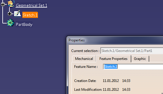

Wie wärs mit einem einfachen Vergleich der Feature-Properties?
Ich glaub nicht, das jeder zur exakt selben Sekunden die selben Elemente erzeugt.

Das mit den Feature Properties ist auch gut, aber das dient mir ja nur als Beweis falls ich zufällig die richtigen Parts vergleiche. Die muss ich aber erst mal finden.
Dazu bräuchte ich eben eine Möglichkeit alle Parts zu prüfen ob welche vorkommen bei denen etwas "zu gleich" ist. Es sind kanpp über 40 Teilnehmer, und ich kann ja nicht jedes Part mit jedem anderen händisch vergleichen. Das wären rund 820 Paare die ich da vergleichen müsste.
Ich bräuchte was dem ich sagen kann: "hier haste 40 Dateien! Ist da was doppelt?"
Kann ich die UUID irgendwie zuverlässig im Text-Editor finden? Steht da ein Schlüsselwort davor o.ä.?
Nein du kannst du UUID GAR NICHT FINDEN. Du kannst du Datei binär auslesen, die Stelle suchen welche der Spezifikation der UUID am nähsten kommt und diese binär auslesen. Dadurch hast du aber immer noch nicht die UUID. Es kommt ein Wert raus der ähnlich der UUID ist!
Ich denke das was du vorhast kannst du im Prinzip nur noch per Script (VBA) lösen. Wie Uwe schon sagte musst du dir zum eindeutigen vergleich jedoch eine andere Eigenschaft als die UUID suchen da man diese einfach mit dem Befehl "New From" neu erzeugen kann. Somit bleibt nur noch das Vergleichen der Feature-Properties (und internal names) übrig. Aufgrund der Vielzahl der Werte sollte hierzu aber ein performater Algorithmus hergenommen werden. Diesen zu programmieren ist keine Aufgabe für einen unerfahrenen Programmierer. Des Weiteren sind das ziemlich viele Codezeilen!
