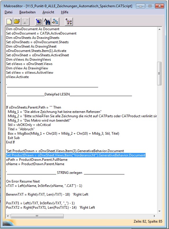

erstellt am: 15. Dez. 2011 13:36    Editieren oder löschen Sie diesen Beitrag!  <-- editieren / zitieren -->   Antwort mit Zitat in Fett Antwort mit kursivem Zitat    Unities abgeben: 1 Unity (wenig hilfreich, aber dennoch)2 Unities3 Unities4 Unities5 Unities6 Unities7 Unities8 Unities9 Unities10 Unities
habs nochmal mit der Änderung versucht. Die Fehlermeldung ist jetzt eine neue, aber die gleiche Zeile.
(Siehe Anhang)
Habt Ihr nochmal ne Idee? Besten Dank im Voraus.

hab wirklich alles versucht. Anleitung ist echt top; und es funktioniert alles bis auf das Skript "Alle Zeichnungen automatisch speichern". Die parts werden alle in dem neuen Verzeichnis gespeichert. Nur eben die geöffneten drawings nicht.
Bin euch trotzdem für eure Mühe dankbar! Vielleicht könnt Ihr mir nochmal bei dem letzten Problem helfen-
Dankeschön!

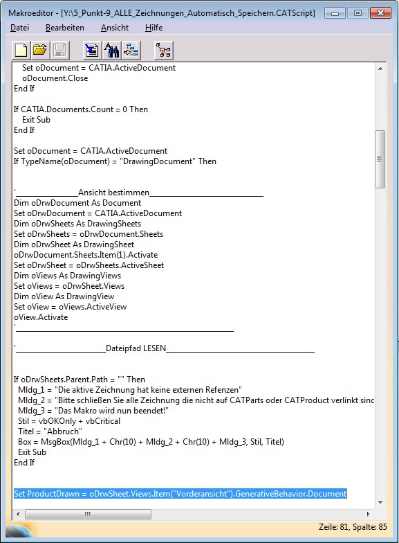

erstellt am: 15. Dez. 2011 16:33    Editieren oder löschen Sie diesen Beitrag!  <-- editieren / zitieren -->   Antwort mit Zitat in Fett Antwort mit kursivem Zitat    Unities abgeben: 1 Unity (wenig hilfreich, aber dennoch)2 Unities3 Unities4 Unities5 Unities6 Unities7 Unities8 Unities9 Unities10 Unities
leider der gleiche Fehler. Anhang zeigt die entsprechende Zeile.
Besten Dank! Vielleicht klappts ja doch irgendwann.
Ps.: Was hast du geändert?

erstellt am: 16. Dez. 2011 09:11    Editieren oder löschen Sie diesen Beitrag!  <-- editieren / zitieren -->   Antwort mit Zitat in Fett Antwort mit kursivem Zitat    Unities abgeben: 1 Unity (wenig hilfreich, aber dennoch)2 Unities3 Unities4 Unities5 Unities6 Unities7 Unities8 Unities9 Unities10 Unities Nur für Peter12345 10 Unities + Antwort hilfreich
du musst noch die Zeile darüber (weil du keine Vorderansicht hast ) wieder einkommentirren.
Und die Zeile (wo er meckert) auskommentieren.
Machst du wie folgt:
Einfach den Harken Tauschen
Leider kann ich dein Problem nicht nachstellen bei mir macht er was er soll
Was Zeichnet den dein Makrorekorder auf wenn du eine Ansicht Aktivierst ?
Ich bin auch so langsam Ratlos
Sei Schlau bleib Dumm !!?!!

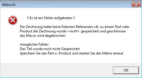

Registriert: 13.12.2011
erstellt am: 16. Dez. 2011 09:44    Editieren oder löschen Sie diesen Beitrag!  <-- editieren / zitieren -->   Antwort mit Zitat in Fett Antwort mit kursivem Zitat    Unities abgeben: 1 Unity (wenig hilfreich, aber dennoch)2 Unities3 Unities4 Unities5 Unities6 Unities7 Unities8 Unities9 Unities10 Unities
Guten Morgen,
also habe ich auch versucht; leider ohne Erfolg. (Fehlermeldung siehe Anhang)

erstellt am: 16. Dez. 2011 12:31    Editieren oder löschen Sie diesen Beitrag!  <-- editieren / zitieren -->   Antwort mit Zitat in Fett Antwort mit kursivem Zitat    Unities abgeben: 1 Unity (wenig hilfreich, aber dennoch)2 Unities3 Unities4 Unities5 Unities6 Unities7 Unities8 Unities9 Unities10 Unities
Script.txt
so wie du es mir geschrieben hast, funktionierts noch nicht- aber mit (3) anstatt ("Vorderansicht") klappts. Anschließend kommt aber noch eine Fehlermeldung (siehe Anhang), welche ich einfach wegklicke. Kann man diese noch "wegmachen" ? :-)
Aber es funktioniert alles :-) :-)
Besten Dank für alles!!!!!!!!

Dann klammere die Box,
Code:
Box = MsgBox("        !! Es ist ein Fehler aufgetreten !! " + Chr(10) + Chr(10)+ "Die Zeichnung.........
Einfach aus dann kommt die Meldung auch nicht mehr.
