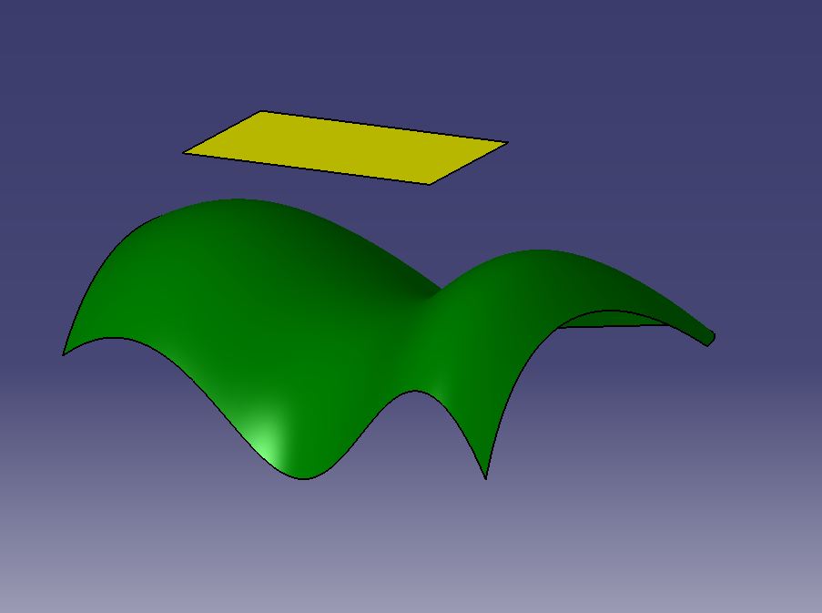

Hallo Zusammen,
ich muss eine Planare Fläche auf eine stark gekrümmte Fläche abwickeln (nicht Projezieren).
Das Ergebnis sollte so aussehen, dass das Flächenmaß(mm^2) gleich bleiben sollte.
z.B. Tuch auf Motorhaube fallen lassen.
Beispiel als Anhang gelbe Fläche muss auf die grüne.

Guten Tag,
ich weiß nicht ob die Flächengröße beibehalten wird, deshalb unter vorbehalt (kann gerade nicht testen).
Ich würde die Wrap Surface ausprobieren. Ist zu finden im GSD-Workbench soweit eine GSO-Lizenz vorhanden ist.
Ansonsten würde mir nur einfallen es manuell zu machen.
-CenterOfGravity der Planaren Fläche ermitteln und auf die gekrümmte Projezieren.
-Mehrere Schnitte H und V auf der Planaren Fläche erzeugen
-Entsprechend auf gekrümmter Fläche Schnitte nachahmen. Linie in Richtung (H oder V der Planaren) auf Fläche mit jeweiliger Länge wie auf Planarer. Dafür würde sich die Formel-Funktion "length(curve,Point,bool)" anbieten. Curve ist die Kurve auf der Planaren Fläche, Point ist der CenterOfGravity und Bool (also True oder False) gibt die jeweilige seite an...
Würde man halt einen H schnitt erzeugen in Ordner -Powercopy von und repeat...
Melde mich ansonsten falls ich morgen was finden sollte

Hallo gladly,
genauso mache ich es bisher, allerdings ohne Formel, es ist sehr aufwändig und das Ergebnis ist auch nicht präzise genug da hier die Genauigkeit durch den Abstand der Flächen bestimmt wird und die Abweichungen in stark gekrümmten Bereichen zu groß sind
Wrap Surface habe ich auch ausprobiert, komme aber nicht mit der korrekten Eingabe klar.

also Wrap Surface habe ich selber heute getestet und verworfen. Flächengröße lässt sich nicht berücksichtigen.
Das einzige was mir einfallen würde - Automatisier die Schnitte mit einem Makro. Dürfte nicht allzuschwer sein.
Wenn man von der Planaren den CenterOfGravity hat und eine H und eine V-Line erzeugt hat, könnte man diese im (z.B.) 1mm step abgehen und entsprechend den Punkt auf der gekrümmten fläche setzen.
Falls du es aufbaust wie erst beschreiben, also mit der Formel, musst du im Marko nur den Step des einen Punkts verschieben und das entergebnis Updaten und schlussendlich noch tot wegkopieren.
Sollte das eine Alternative für dich darstellen, jedoch probleme bei einer umsetzung haben würde ich dir gerne weiterhelfen wollen. Bin am WE warscheinlich eh nochmal im Büro und könnte mich dann ein wenig damit beschäftigen... In dem Fall müsste ich aber wissen welche Catia-Version genutzt wird, damit die PowerCopy auch geöffnet werden kann.
gladly
Edit: Konnte einfach nicht wiederstehen es zu probieren. Anbei ein CatPart mit einer Makro-Lösung. Zum Starten einfach den StartMakro-Parameter auf True.
Leider ist es aber nur Halbautomatisch, da Mensch entscheiden sollte, ob die V oder H-Schnittpunkte für den Umriss genutzt werden sollten.
Also der Umriss ist von mir manuell, sollte das Makro erneut gestartet werden fehlen die inputs dort. Nicht das Sie sich wundern.
bye

Hallo gladly,
das kommt der Sache schon nahe
Allerdings sind die Boundaries noch leicht verzerrt, den Mittelpunkt sowie die beiden Schnittelinien möchte ich auf der gekrümmten Fläche gerne von Hand festlegen, da die Position angepasst werden muss.
Leider kenne ich mich mit Formeln und Makros gar nicht aus. Systeminfo hab ich jetzt angegeben.
Danke und Gruß

Guten Tag,
Sie könnte den Mittelpunkt, sowie die beiden Schnittlinien einfach Replacen, das Makro sollte sich daran nicht stören, da darin lediglich der abstandswert der Punkte ändert.
Wichtig ist nur, dass die von Ihnen erzeugten Schnittkurve mindestens so lang sind wie die des Planaren Surcfaces, zudem sollte der Mittelpunkt auch wirklich ein Schnittpunkt sein.
Danach einfach das Makro starten und es fährt wieder im eingestellen Abstand die (dann manuell erzeugten) Kurven ab und erstellt die Punkte.
