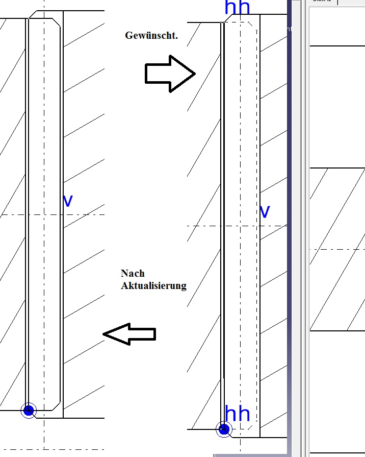

aber die welle sitzt in einem Gehäuse, wodurch das aufbrechen nicht so leicht zum auswählen ist. Weil man in dem kleinem fenster obwohl es da steht, keine auswahl oder tiefe angeben kann.
Ja, dann beschreib ich mal ein anderes Beispiel. Wo man man dies nicht verwenden kann, bzw. weiß ich nicht wie ich das machen sollte.
ich hab einen Schnitt wo den Eingriff vom Ritzel und dem Großrad dargestellt. Dies durften wir einfachhalber einfach mit zwei Rohren darstellen, also einem Innenteil und einem Aussenteil ( welches die Zähne darstellen sollte) zeichnen.
Jedenfalls will der Professor, dass man hier die Kontur des Zahnen des Ritzels fest darstellt, als ob man ihn voll sehen würde und die Kontur des Großradzahnes gestrichelt. wenn ich nun dies abändere, werden nach dem aktualisieren wieder beide dick und durchgehend angezeigt.
ich häng mal ein bild an wies aussehen sollte und wies aussieht.
weil Bilder mehr zeigen. Im Anhang den Unterschied
Du kannst dazu in einer anderen Ansicht die Achse auswählen (ggf sogar über Auswahl eines Kreiseis in der Stirnansicht)
