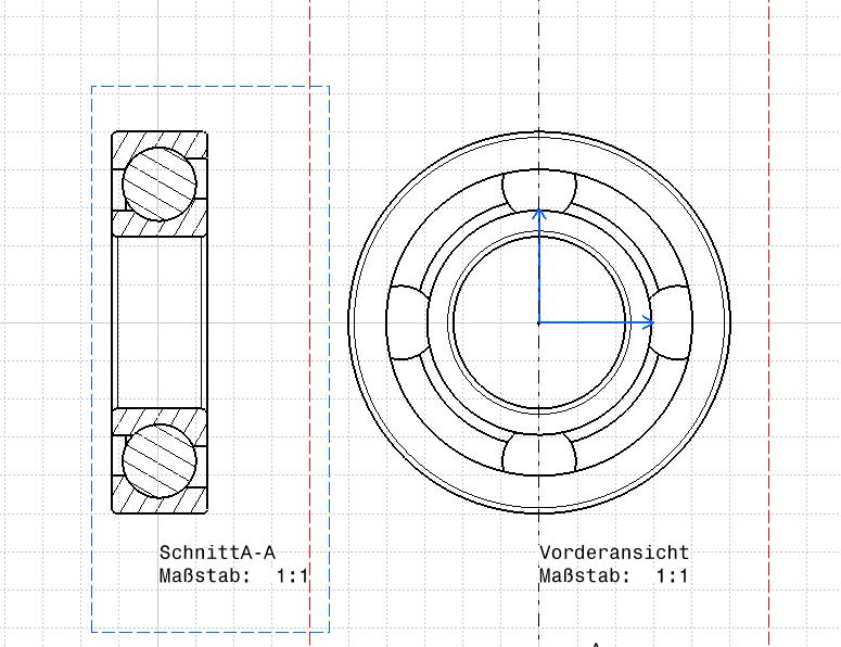

erstellt am: 01. Nov. 2011 16:52    Editieren oder löschen Sie diesen Beitrag!  <-- editieren / zitieren -->   Antwort mit Zitat in Fett Antwort mit kursivem Zitat    Unities abgeben: 1 Unity (wenig hilfreich, aber dennoch)2 Unities3 Unities4 Unities5 Unities6 Unities7 Unities8 Unities9 Unities10 Unities
wie schon gesagt habe ich bei catia.cad.de den Normteilkatalog heruntergeladen. Die Sache funktioniert fast einwandfrei. Nun noch zwei kleine Fragen.
1. Kann man den Katalog abändern, das die Kugellager im Schnitt (siehe Anhang) nicht nachbearbeitet werden müssen, d.h. überflüssige Linien werden gelöscht.
2. Kann der Katalog bei Catia direkt angezeigt werden, in der Spalte wo auch die anderen Iso Kataloge zu finden sind.
Wäre super wenn die beiden Sachen noch klappen würden.
Beste Grüße
Michael Renk
bgrittmann
Beiträge: 12206
CATIA V5R19
erstellt am: 01. Nov. 2011 17:07    Editieren oder löschen Sie diesen Beitrag!  <-- editieren / zitieren -->   Antwort mit Zitat in Fett Antwort mit kursivem Zitat    Unities abgeben: 1 Unity (wenig hilfreich, aber dennoch)2 Unities3 Unities4 Unities5 Unities6 Unities7 Unities8 Unities9 Unities10 Unities Nur für hu64cywy 10 Unities + Antwort hilfreich
zu 1: hast du die Beiträge im von mir geposteten Thema gelesen?

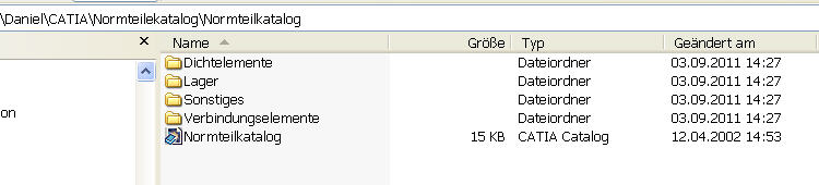

Vespafahrer
Beiträge: 822
Registriert: 12.02.2007
erstellt am: 01. Nov. 2011 18:27    Editieren oder löschen Sie diesen Beitrag!  <-- editieren / zitieren -->   Antwort mit Zitat in Fett Antwort mit kursivem Zitat    Unities abgeben: 1 Unity (wenig hilfreich, aber dennoch)2 Unities3 Unities4 Unities5 Unities6 Unities7 Unities8 Unities9 Unities10 Unities Nur für hu64cywy 10 Unities + Antwort hilfreich
Servus,
den zusammengefassten Katalog gibt es doch schon.
Daniel
hu64cywy
Sehen Sie sich das Profil von hu64cywy an!   Senden Sie eine Private Message an hu64cywy  Schreiben Sie einen Gästebucheintrag für hu64cywy
Beiträge: 45
Registriert: 02.10.2011
Windows XP SP3
Intel Core2 Duo CPU E7300 @ 2,66 GHz
3,0 GB RAM
NVIDIA GeForce 9500 GS
Catia V5R16 SP1
erstellt am: 03. Nov. 2011 11:06    Editieren oder löschen Sie diesen Beitrag!  <-- editieren / zitieren -->   Antwort mit Zitat in Fett Antwort mit kursivem Zitat    Unities abgeben: 1 Unity (wenig hilfreich, aber dennoch)2 Unities3 Unities4 Unities5 Unities6 Unities7 Unities8 Unities9 Unities10 Unities
ich habe mir die anderen Kataloge (Wälzlager,Verbindungselemente etc) auch heruntergeladen. Kann man diese Einzelkataloge irgendwie miteinander verknüpfen?
Michael
Vespafahrer
Beiträge: 822
erstellt am: 03. Nov. 2011 18:25    Editieren oder löschen Sie diesen Beitrag!  <-- editieren / zitieren -->   Antwort mit Zitat in Fett Antwort mit kursivem Zitat    Unities abgeben: 1 Unity (wenig hilfreich, aber dennoch)2 Unities3 Unities4 Unities5 Unities6 Unities7 Unities8 Unities9 Unities10 Unities Nur für hu64cywy 10 Unities + Antwort hilfreich
Servus,
lade dir den Katalog #1 (Normteile-Kataloge) runter. Da sind alle anderen integriert!
Dort gibt es dann auch das Icon aus meinem Anhang.
Daniel
