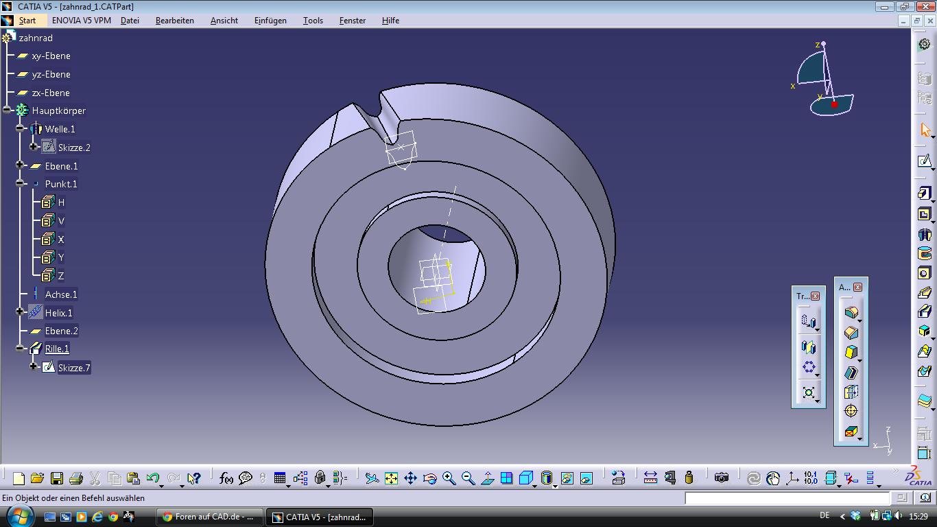

Hallo CAD-Gemeinde,
bin dabei, ein schrägverzahntes Stirnrad zu konstruieren. Nun habe ich mithilfe einer Helix und einem Spline, ein Zahn  skizzenmäßig erstellt. Nachdem ich ihn durch den Befehl Rille ausgetragen habe (was einwandfrei funktioniert hat), wollte ich mit dem Kreismuster die restlichen Zähne erstellen.
In der Vorschau zeigt das Programm auch das Zahnrad, es kann aber nicht erstellt werden.
Im Gegenteil, der Befehl Kreismuster erscheint zwar im Strukturbaum, aber nicht mal mehr der einzelne Zahn wird noch angezeigt.

erstellt am: 20. Okt. 2011 15:31    Editieren oder löschen Sie diesen Beitrag!  <-- editieren / zitieren -->   Antwort mit Zitat in Fett Antwort mit kursivem Zitat    Unities abgeben: 1 Unity (wenig hilfreich, aber dennoch)2 Unities3 Unities4 Unities5 Unities6 Unities7 Unities8 Unities9 Unities10 Unities
Danke euch beiden für die schnellen Antworten.
Mir ist nicht ganz klar, was ihr damit meint, arbeite noch nicht allzu lange mit dem Programm.
Anbei noch ein Screenshot.

also mit deiner Version bin ich super zurecht gekommen und es hat geklappt.
Mein Problem war, dass ich bei der Kreismustererstellung als "Objekt für Muster" dummerweise den kompl. Volumenkörper angeben hab. So wie du es vorher schon erwähnt hast, ich hab es offensichtlich überlesen.
