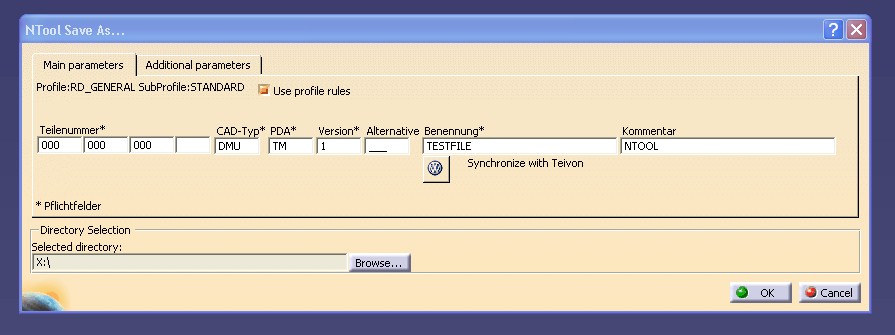

der angezeigte Name nach dem Convert zeigt, daß NTool versucht, den Filenamen in die zulässige Namenskonvention zu bringen. Beim Rename in dieser Maske kann es ab und zu passieren, daß sich Catia verabschiedet. Dann einfach mit OK die Maske verlassen und über NTool Save Management oder jeden einzelnen Datensatz über NTool Save as erneut speichern. Fürs Save Management solltest Du Dir aber noch die VX1 anziehen. Wenn Catia die selbst suchen muß, dauert das gefühlt eine Ewigkeit.
Deine Fehlermeldung kann ich nicht ganz nachvollziehen. Im Prinzip solltest Du die Maske im Bild bekommen.

also über "NTool Save as" erhalte ich auch diese Maske. Nur ich fand die Variante, jedes Bauteil einzeln neu abzuspeichern, etwas umständlich, deswegen wollte ich den Lösungsvorschlag mit "NTool Convert to" verfolgen.
