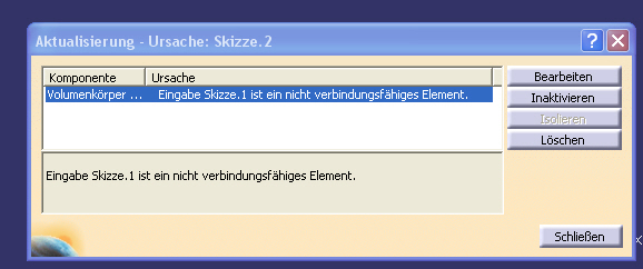

Hallo bgrittmann,
Hab das mal mit mit dem Mehrfachschnitt ausprobiert. Solange ich nur ein Profil pro Skizze benutze funktioniert es auch super; wenn ich aber ein rohr (>2 profile pro skizze) machen will kommt die Meldung "Die Skizze ist ein nicht verbindungsfähiges Element"
Was mache ich falsch? Oder geht das so nicht?
Viele Grüße JF

Hallo Joy,
der Volumenkörper mit Mehrfachschnitten verträgt nur Schnitte mit einer Domäne. Wenn Du das Aussen- und Innenrohr modellieren willst, brauchst Du einmal für außen den Volumenkörper mit Mehrfachschnitten und anschließend den entfernten Volumenkörper mit Mehrfachschnitten für innen. Entweder machst Du jeweils eigene Skizzen mit nur einem Schnitt oder Du machst in jeder Skizze mehrere geschlossene Konturen, die Du dann allerdings ausgeben musst.
Oder Du löst das mit einer Shell, falls es eine gleichmäßige Wandstärke hat..

ok mit abziehen meinst du die boolesche operation oder?
was bedeutet shell? bin bei catia noch einsteiger...
Hier nochmal das Problem in Bildern: Querschnitt soll ein ellypsenrohr sein, an den enden aber jeweils untersch. "durchmesser"/größen. Hier kommt dann diese Meldung

genau wie mörchen schon sagte: du darfst nur eine Domäne (profil) in deiner skizze haben. du mußt einen der beiden ellipsen aus dieser Skizze rausnehmen.
gruß, Tom

Du hast mein Posting nicht gelesen
Original erstellt von joy.flemming:
Oder geht das so nicht? (...)
Wenn Du mein Posting liest und so vorgehst wie dort beschrieben, dann geht es sehr wohl
