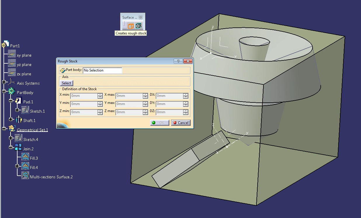

ist es irgendwie möglich soz. die "Mindestbauteilgrößen" Länge X Höhe X Breite ("Mindestpackungsboxgröße")
in einer rechteckigen "Box" automatisch berechnen zu lassen ?
Ich habe immer wieder andere Bauteile ,und möchte eine exakte, rechteckige Box in Minimalabmessung.
Danke für Euer feedback

Hallo Christian,
Vielen Dank für die Info.
Dieses Makro haben wir bereits installiert.
Funktioniert auch gut , jedoch ist das Problem die Achse.
Wie kann ich aber sicher sein, dass die Achse absolut in der richtigen Lage ist, damit ich die "Minimalboxgröße" erhalte.
Außerdem muss man die Aches zuvor erstellen.
MFG  Jürgen

Ein Lösungsansatz wäre:
- über GetPrincipalAxes der SPAWorkbench könntest du dir die Hauptachsen bestimmen
- dann ein temporäres Achsensystem mit diesen Werten erstellen
- die Abmessungen bestimmen dabei für die Extrempunkte die Richtungen des temporären Achsensystem verwenden
- Achsensystem wieder löschen

Entweder kannst du diese PowerCopy verwenden, oder hier ein Makro dazu finden.

... nimm doch einfach das Archiv
einer der Vorteile des Netz... (BoundingBox.CATScript)
...und es gibt in mindestens 2 WorkBenches einen Befehl namens Bounding box (eventuell heisst der auch c: Creates Rough Stock) ;-)
