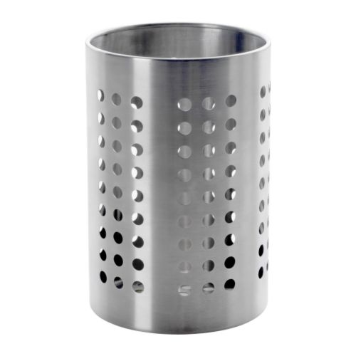

Hallo Leute, brauche dringend eure Hilfe,
Ich habe einen Hohl-Zylinder auf dessen Umfangsfläche ich einige Bohrungen anbringen will.
Die Wandstärke steht bis jetzt noch nicht fest.
1.Frage
Was eignet sich hierfür besser? Part Design oder Generate Shape Design GSD?
2.Frage
Wie erstellt man am Besten so ein Muster?
Das reale Fertigteil würde ungefähr so aussehen wie auf dem Bild.
Danke für eure Hilfe

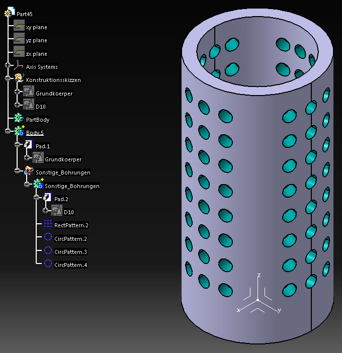

zu 1:
Ich würde hier das Part Design bevorzugen, das es weniger arbeit ist das Muster zu erstellen. Im Part Design erzeugt man sich einen neuen Body den man dann von seinem Grundkörper (dem Rohr) mit den Boolschen Operationen abzieht. In der GSD Umgebung muß ich jede Bohrung von der Mantefläche herausspliten. Je mehr Bohrungen umsomehr Split`s.

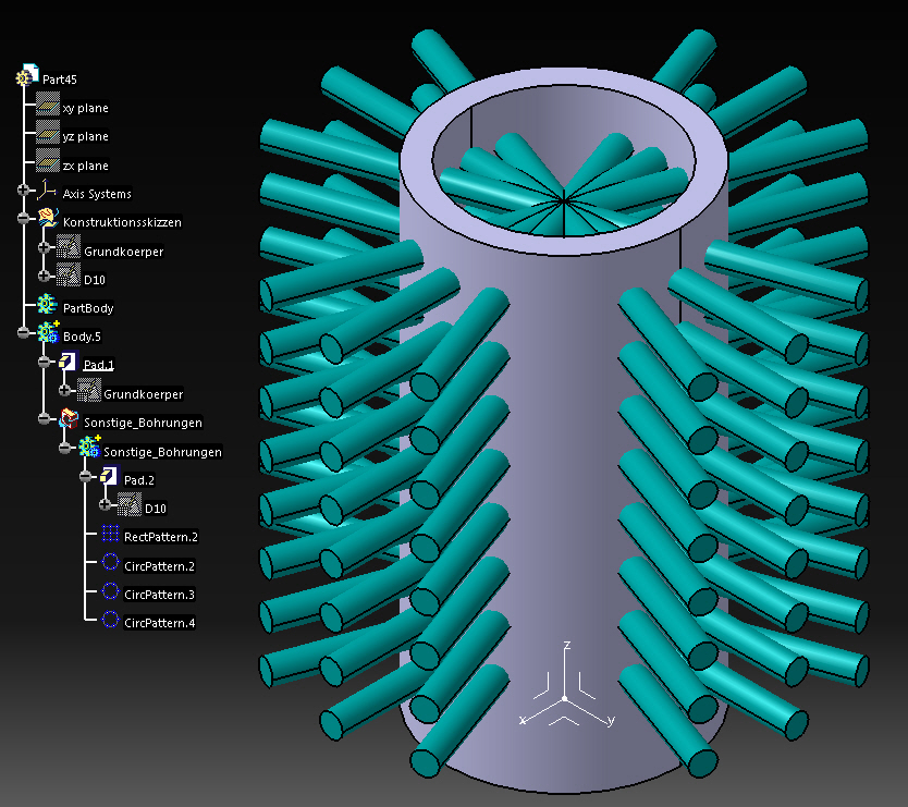

zu 2:
Ich hab mir einfach einen Pad mit meiner Bohrungsgröße erstellt und diesen mit einem "Rectangular Pattern" nach oben gemustert. Danach hab ich mit "Circular Pattern" das zuvor erstellte Muster um die Rotationsachse gemustert. Das gleiche ind in die andere Richtung auch. Danach nochmals um 90° damit ich die seitlichen Bohrungen auch erhalte. Wenn du jetzt die Bohrungen(Pad) soweit verlängest, dass beide Seiten aus deinem Rohr hinausragen werden die Bohrungen automatisch auf der gegenüberliegenden Seite mitausgeschnitten. Da du nur R17 in deiner Systeminfo angegeben hast kann ich dir das Part nicht hochladen. Aber anhand der Erklärung und der Bilder sollte es möglich sein dies nachzukonstruieren.

Hatte zu kompliziert gedacht, die Lösung über Part Design (für Einsteiger) unter
Verwendung der booleschen Operation ist wohl wesentlich einfacher.
Danke für die schnelle Hilfe.
