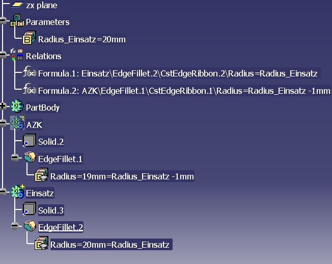

Hallo Leute,
ich hab folgendes Problem:
Ich habe ein Part, in dem mehrere Bodies sind. (siehe Bild)
Im Body "Einsatz" habe ich einen Radius, der über Parameter gesteuert wird. (siehe Parameterliste).
Im Body "AZK(Abzugskörper)" möchte ich, dass der Radius die Größe des Radius vom Body "Einsatz" -1 hat, also immer einen Millimeter kleiner ist als der Radius den ich über Parameter steuere. Wie bekomme ich das hin ??? Hab schon alles mögliche probiert, aber komme zu keinem Ergebnis. Vielleicht fällt euch was ein. Da wäre ich euch sehr dankbar.
Ricky

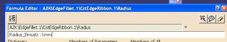

Du bekommst bestimmt immer eine Fehlermeldung, die du nicht liest  . Du musst hinter der "1" noch die Einheit angeben, also "1mm".
gruß, Tom

ich habe mich vielleicht etwas undeutlich ausgedrückt.
Ich möchte, wenn ich den Parameter des Radius "Einsatz" ändere, dass der Radius vom Body "AZK"  automatisch mitgeändert wird und immer einen Millimeter kleiner ist als der Radius vom Einsatz.
Ricky

das habe ich schon verstanden! Aber mit dem "Einsatzradius" hast du das ja schon richtig gemacht! Genauso musst du mit dem "AZK-Radius" machen. Nur, dass du innerhalb der Formel dann noch ein "-1mm" anfügst.
gruß, Tom

Hallo ricky.ro
du kannst noch einen Schritt weiter gehen und dir einen Parameter für den Wert der Radiusverkleinerung anlegen. Wenn du nun bei jedem Radius der kleiner sein soll diesen von deinem Radius im Formeleditor abziehst, kannst du wenn nötig, über dein ganzes Bauteil mit einem Parameter deine kleinen Radien steuern.
