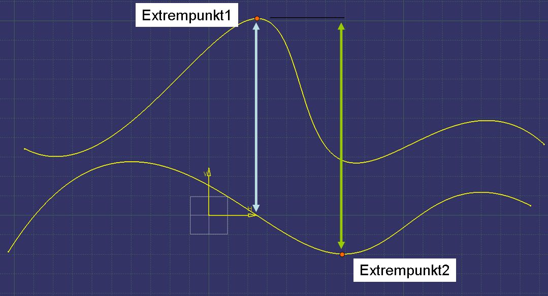

erstellt am: 19. Jan. 2011 13:30    Editieren oder löschen Sie diesen Beitrag!  <-- editieren / zitieren -->   Antwort mit Zitat in Fett Antwort mit kursivem Zitat    Unities abgeben: 1 Unity (wenig hilfreich, aber dennoch)2 Unities3 Unities4 Unities5 Unities6 Unities7 Unities8 Unities9 Unities10 Unities
Ich hab mal ein Bild angehängt. Der grüne Abstand kommt bei der Extrempunkt-Methode raus. Ich will aber den türkisenen Abstand --> geht wahrscheinlich nur über Annäherung.
Christian.O
Beiträge: 1212
Registriert: 17.07.2009
erstellt am: 19. Jan. 2011 13:33    Editieren oder löschen Sie diesen Beitrag!  <-- editieren / zitieren -->   Antwort mit Zitat in Fett Antwort mit kursivem Zitat    Unities abgeben: 1 Unity (wenig hilfreich, aber dennoch)2 Unities3 Unities4 Unities5 Unities6 Unities7 Unities8 Unities9 Unities10 Unities Nur für scholly97 10 Unities + Antwort hilfreich
Servus,
dann erstell eine Linie (Vertikal) vom Extrempunkt oben als Startpunkt und lass sie über die untere Kurve drüber gehen. Danach trimmst du das ganze zusammen und messten den Abstand der Linie. Oder du erzeugst die Linie so, dass sie kongruent auf die untere Kurve liegt.

erstellt am: 19. Jan. 2011 13:41    Editieren oder löschen Sie diesen Beitrag!  <-- editieren / zitieren -->   Antwort mit Zitat in Fett Antwort mit kursivem Zitat    Unities abgeben: 1 Unity (wenig hilfreich, aber dennoch)2 Unities3 Unities4 Unities5 Unities6 Unities7 Unities8 Unities9 Unities10 Unities Nur für scholly97 10 Unities + Antwort hilfreich
Hallo Scholly,
die Extrempunktidee finde ich gut. Du musst halt bei der einen Kurve den Maximumpunkt nehmen und bei der anderen den Minimalpunkt.

Christian.O
Beiträge: 1212
erstellt am: 19. Jan. 2011 13:45    Editieren oder löschen Sie diesen Beitrag!  <-- editieren / zitieren -->   Antwort mit Zitat in Fett Antwort mit kursivem Zitat    Unities abgeben: 1 Unity (wenig hilfreich, aber dennoch)2 Unities3 Unities4 Unities5 Unities6 Unities7 Unities8 Unities9 Unities10 Unities Nur für scholly97 10 Unities + Antwort hilfreich
Servus Mörchen,
aber wenn er bei der andern Kurve den Minimalpunkt nimmt, da stimmt es doch wieder nicht. Der Punkt ist dann ja wieder an einer anderen Stelle als gewünscht (auf seinem Bild gezeigt). Oder täusch ich mich da?

Mörchen
CAD-Trainerin (CATIA V5)
Beiträge: 3830
Registriert: 14.03.2007
Release 19 SP2
erstellt am: 19. Jan. 2011 13:49    Editieren oder löschen Sie diesen Beitrag!  <-- editieren / zitieren -->   Antwort mit Zitat in Fett Antwort mit kursivem Zitat    Unities abgeben: 1 Unity (wenig hilfreich, aber dennoch)2 Unities3 Unities4 Unities5 Unities6 Unities7 Unities8 Unities9 Unities10 Unities Nur für scholly97 10 Unities + Antwort hilfreich
Stimmt, Asche auf mein Haupt!

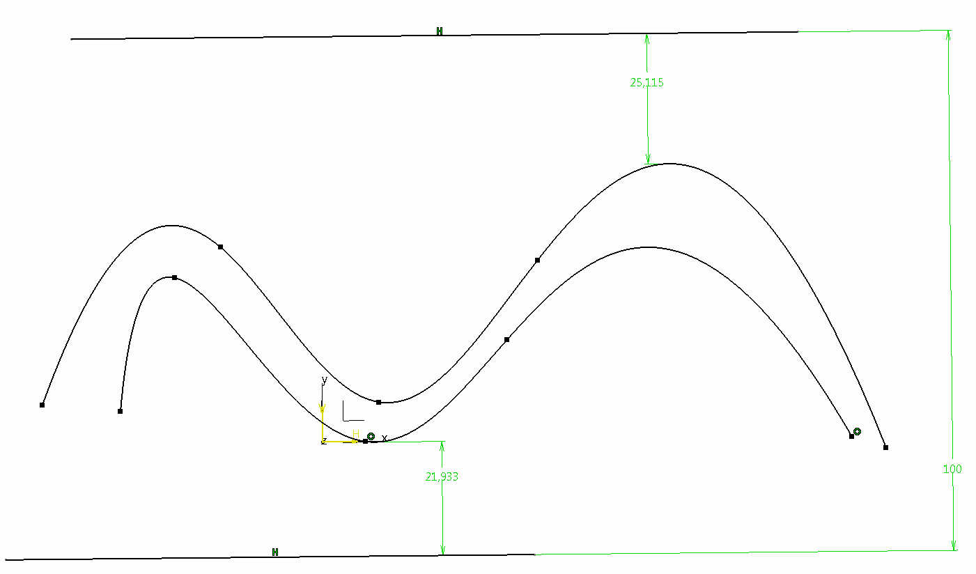

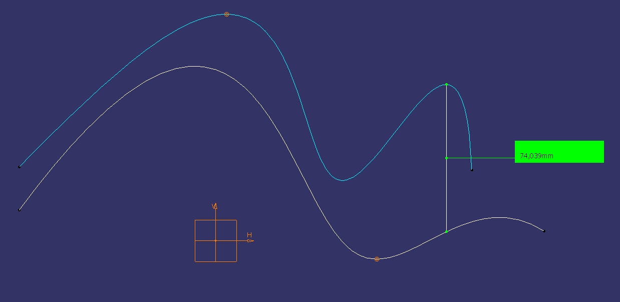

erstellt am: 19. Jan. 2011 14:06    Editieren oder löschen Sie diesen Beitrag!  <-- editieren / zitieren -->   Antwort mit Zitat in Fett Antwort mit kursivem Zitat    Unities abgeben: 1 Unity (wenig hilfreich, aber dennoch)2 Unities3 Unities4 Unities5 Unities6 Unities7 Unities8 Unities9 Unities10 Unities
@Christian: das ist ja auch OK aber wo ist die Linie maximal, das bekommst du dann nur durch versuchen raus?
@Möhre: Funktioniert aber nur in bestimmten Fällen, was machst du wenn der max. Abstand nicht in den Extrempunkten liegt (s. Anhang, hab ein neues Bild gemacht)

scholly97
Sehen Sie sich das Profil von scholly97 an!   Senden Sie eine Private Message an scholly97  Schreiben Sie einen Gästebucheintrag für scholly97
Beiträge: 53
Registriert: 15.04.2010
erstellt am: 20. Jan. 2011 07:48    Editieren oder löschen Sie diesen Beitrag!  <-- editieren / zitieren -->   Antwort mit Zitat in Fett Antwort mit kursivem Zitat    Unities abgeben: 1 Unity (wenig hilfreich, aber dennoch)2 Unities3 Unities4 Unities5 Unities6 Unities7 Unities8 Unities9 Unities10 Unities
Ich glaub ich hab mich nicht verständlich ausgedrückt. Die Messung soll auch noch in einer Flucht liegen, wie in Bild2 weiter oben im Beitrag.

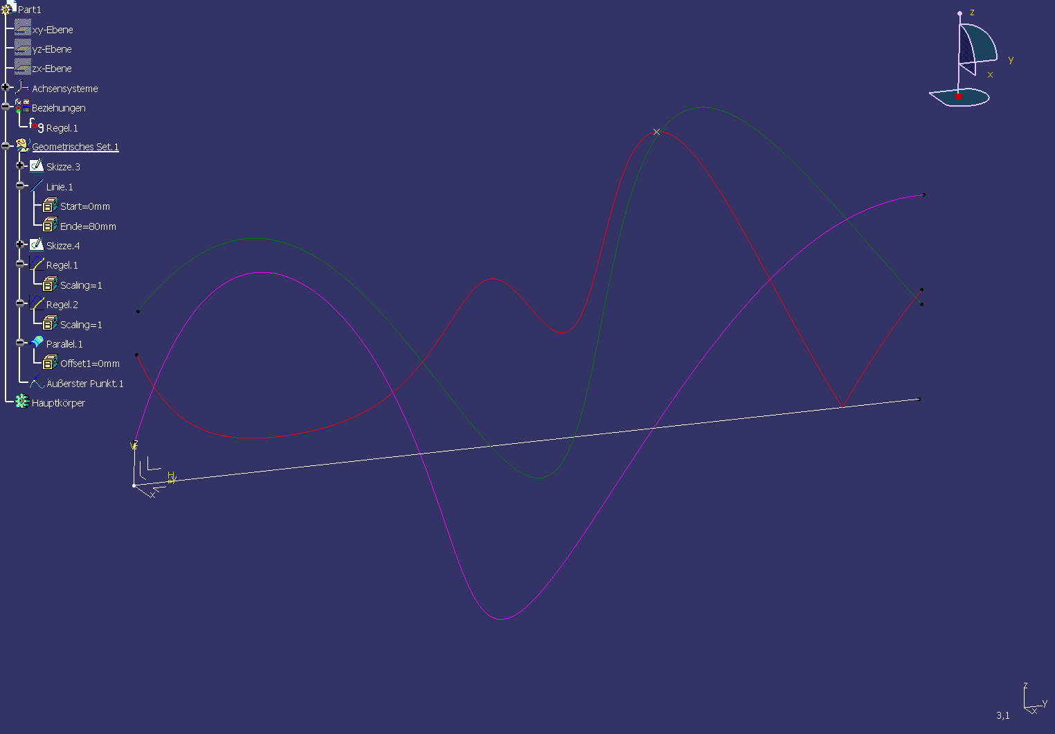

bgrittmann
Beiträge: 12206
CATIA V5R19
erstellt am: 20. Jan. 2011 08:12    Editieren oder löschen Sie diesen Beitrag!  <-- editieren / zitieren -->   Antwort mit Zitat in Fett Antwort mit kursivem Zitat    Unities abgeben: 1 Unity (wenig hilfreich, aber dennoch)2 Unities3 Unities4 Unities5 Unities6 Unities7 Unities8 Unities9 Unities10 Unities Nur für scholly97 10 Unities + Antwort hilfreich
max_Abstand_zwischen_Kurven_R19.CATPart.txt
Wenn die Kurven den gleichen Ebenen enden, hätte ich eine Lösung:
- Linie erzeugen die die "horizontale" Länge deiner Kurven hat (als Basis)
- mit jeder Kurve (hier grün und lila) eine Regel zur Basislinie erstellen
- eine Konstruktionsregel erstellen: abs((Regel.1`.Evaluate(X) - Regel.2`.Evaluate(X)))*1mm
- mit "Paralelle Kurve" die Differenzkurve ausgeben lassen (rote Kurve)
- der Extrempunkt dieser Kurve zeigt den maximalen Abstand der kurven und dessen Ort.

scholly97
Beiträge: 53
erstellt am: 21. Jan. 2011 08:18    Editieren oder löschen Sie diesen Beitrag!  <-- editieren / zitieren -->   Antwort mit Zitat in Fett Antwort mit kursivem Zitat    Unities abgeben: 1 Unity (wenig hilfreich, aber dennoch)2 Unities3 Unities4 Unities5 Unities6 Unities7 Unities8 Unities9 Unities10 Unities
Wow, super Lösung. Danke
