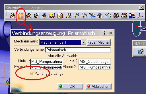

ich bin gerade dabei eine Fräsmaschine in Catia darzustellen.
Nur leider bekomme ich die translatorische Bewegnung der einzelnen Bauteile nicht hin. Ich weiß das ich DMU Kinematics aktivieren muss und dann wohl über "Umwandlingen von Baugruppenbedingungen" den Bewegungsfreiheitsgrad bestimmen muss. Aber danach gings nicht weiter. Ich sollte immer einen Befehl erstellen. Das ging nur nie.
Könnt ihr mir dabei helfen?

Hallo Majanao,
herzlich Willkommen im WBF!
Original erstellt von Majanao:
...und dann wohl über "Umwandlingen von Baugruppenbedingungen" den Bewegungsfreiheitsgrad bestimmen muss...
Ja, so kann es auch gehen.
Alternativ dazu (und m.E. etwas gezielter    ) könntest Du die Verbindungen auch einzeln erzeugen.
Z.B. das Maschinenbett als Festkomponente festlegen ("Fixieren" per blauem Anker).
Alles was hier unbeweglich dran sitzt, wird dann per "Starre Verbindung" direkt angesetzt.
Bewegliche Komponenten werden beweglich angesetzt.
(z.B. Frästisch per "Prismatische Verbindung")
Wichtig dabei ist, dass Du die Freiheitsgrade des Mechanismusses immer auf NULL hältst
und die zu steuernden Achsen "Abhängig" ausführst!
Also z.B. "Abhängige Länge" (Siehe Anhang)
Ergebnis:
Freiheitsgrade = 0
-> "Mechanismus kann simuliert werden!"
HTH, Nina

Hallo Nina
vielen Dank für deine Antwort.
Ich bin grad am rumprobieren. Jedoch verstehe ich bei der prismatischen Verbindung nicht wie ich die Linien und die Ebenen wählen muss. Er sagt mir immer, dass mein Mechanismus überbestimmt ist.
Bis jetzt bin ich so vorgegangen, dass ich zuerst einen Mechanismus erstellt und benannt und diesen dann bei der Erstellung der verbindung angegeben habe.
Die Anzahl der Freiheitsgrad war von Anfang an Null. Wahrscheinlich muss ich dem Mechanismus noch etwas zuweisen, oder??
Danke für die Hilfe
