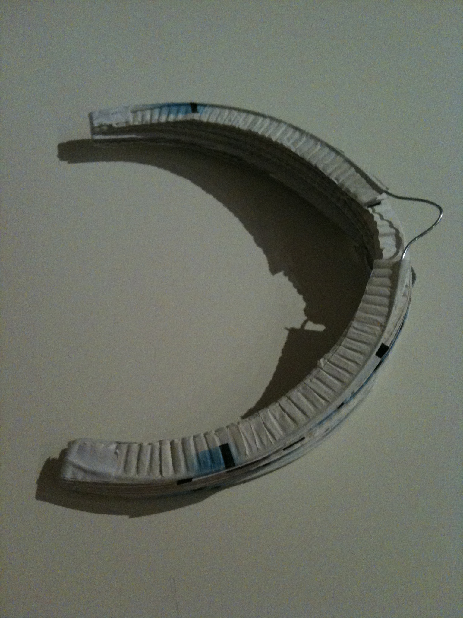

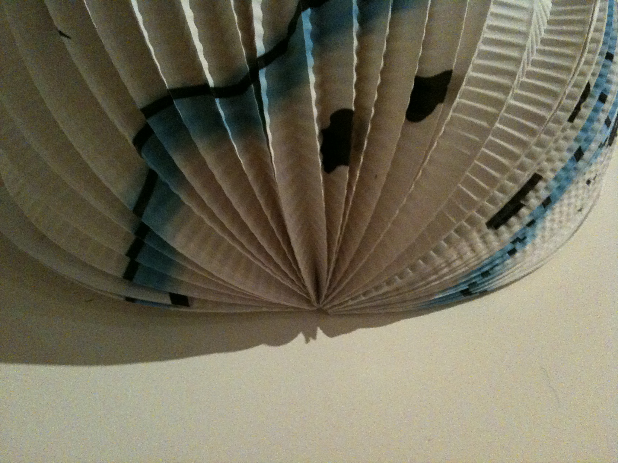

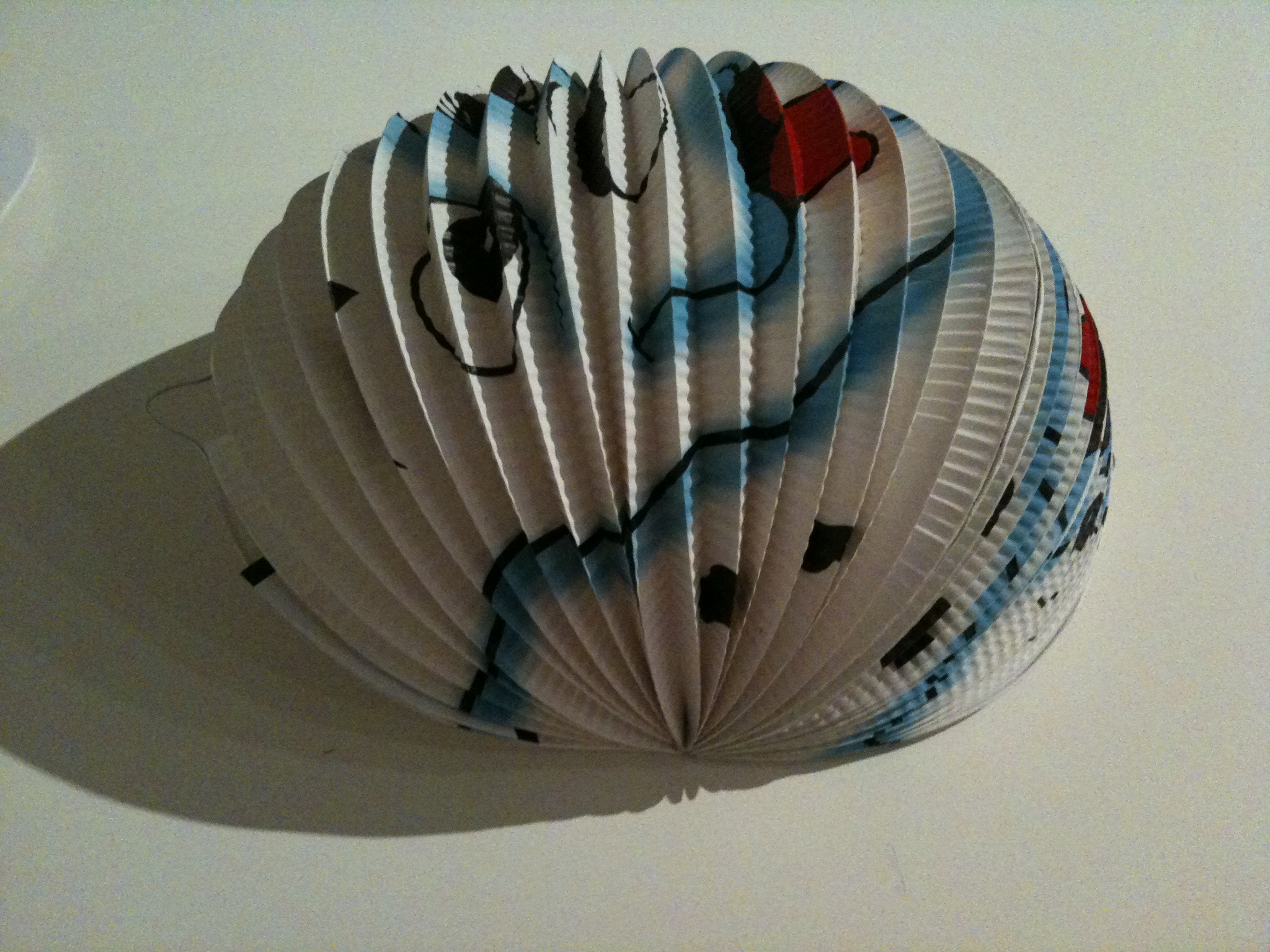

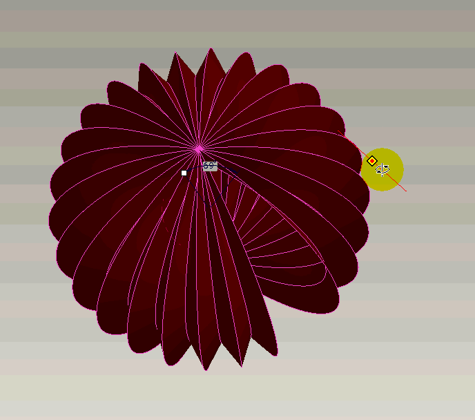

Einen schönen guten Abend,
ich überlege wie ich so ein Falt-Lampion der sich zu einem Halbkreis Schließen lässt konstruieren soll.
Habt ihr eine Idee, wie man am besten zum Ziel gelangt? würde ja evtl. so vorgehen.
-skizze ein Halbkreis Zeichnen
-skizze eine Zickzack Kontur Zeichnen
-Block- dick, Skizze vom Halbkreis selektieren
und als Referenzlinie die zickzack skizze selektieren.
Und der Animierte Ablauf würde mich auch sehr interessieren.
Damit man es sehen kann, auf> es faltet sich und zu> es entfaltet sich!
danke für eure mithilfe!!

Also die Animation wird IMHOIn my humble oppinion (Meiner Meinung nach) nicht funktionieren.

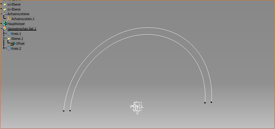

Zur Konstruktion (hier zB im Flächendesign):
- Kreisbogen mit kleinem Radius erstellen
- Kreisbogen mit großen Radius auf gedrehter Ebene erstellen
- Fläche zwischen Kreisbögen schließen
- Lampion durch geschicktes Spiegel, Zusammenfassen und Muster Vervollständigen

Hallo Bernd,
danke für deine schnelle Hilfe, da ich sehr wenig mit Flächendesign gearbeitet habe, komme ich nicht ganz hinter her.
Habe es versucht nach deinem Strukturbaum zu bauen, stecke aber jetzt im Mehrfachschnitt fest.
Wieso ist deine Ebene auf 10°, wahrscheinlich wegen der zick zack Geometrie!! oder?
OK das mit Animieren vergessen ich mal ganz schnell.

Servus,

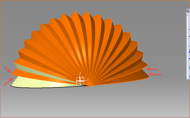

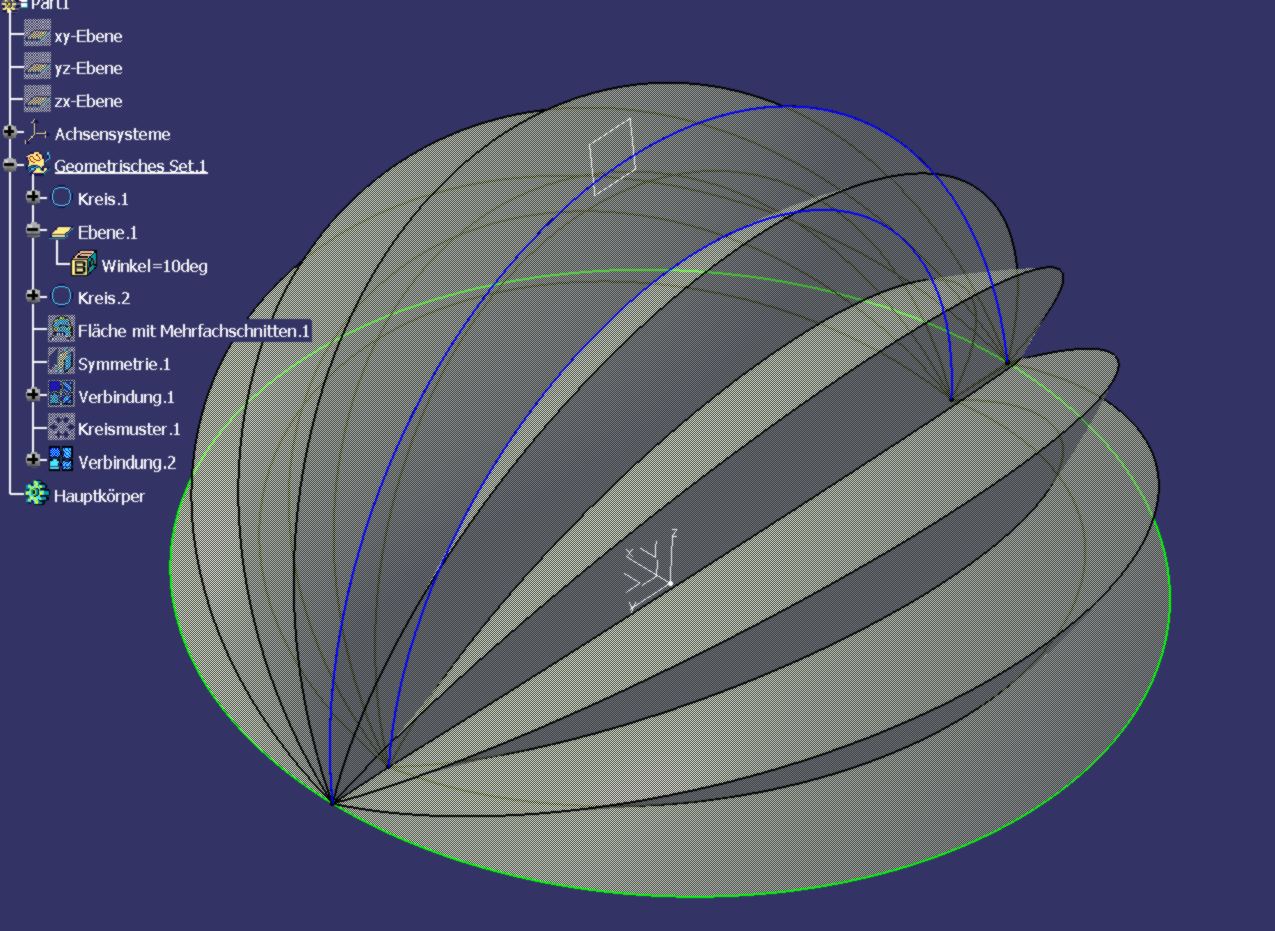

der Sturkturbaum sieht bei mir genau gleiche aus wie auf Bernd seinen Bild.
Beim Mehrfachschnitt musst du nur die beiden Halbkreise auswählen. Wichtig dabei ist, dass die kleinen roten Pfeil an den Enden der Halbkreise immer in die gleiche Richtung gehen.
Sobald du den Mehrfachschnitt hast muß du nur mehr um das Achsensystem spiegeln und die beiden Flächen miteinander joinen(verbinden). Danach mußt du beim Kreismuster nur mehr die Zahl 9 für die Instanzen und 20 für den Winkel eingeben.
Damit die Auflagefläche des halben Lampions horizontal liegt klickst du im Fenster "Kreismuster" auf den Button "Mehr" und spielst dich  mit der Spaltenanzahl.

ich habe es mal so gemacht, wobei die Faltenlänge ja so nicht ganz richtig ist ,)
mit Parameter Grösse, Anzahl der Falten und Öffnungswinkel
http://dl.dropbox.com/u/11817810/V5-R16-Faltlampion.CATPart

Danke Nina,Christian und Thomas,
ihr habt mich glücklicher gemacht, nun habe ich es auch fertig und wieder etwas dazu gelernt.
Nina: WOW für die Animation, hast du toll gemacht, ist das in ProE erstellt worden?
Danke nochmal an alle
So jetzt kann die Laternenzeit kommen
