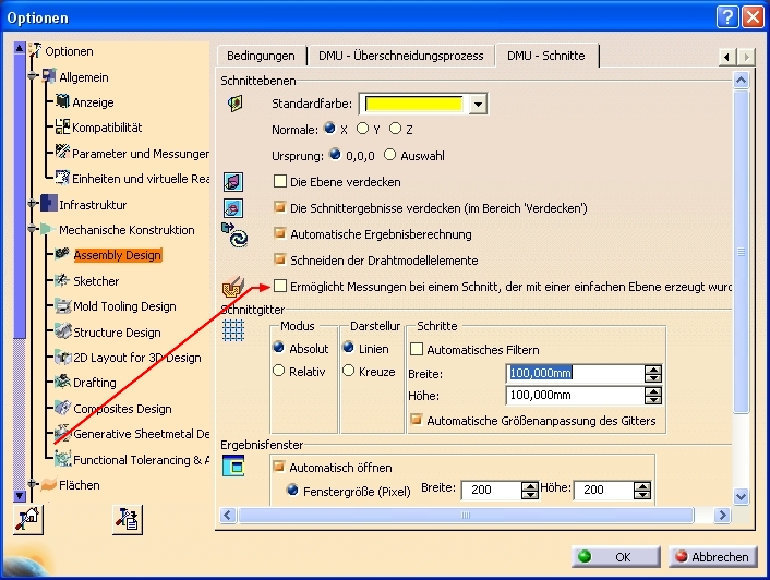

weiß hier jemand zufällig, wie ich für die Bebilderung eines Textes zur Konstruktion vernünftige Schnittdarstellungen bekomme? Ich rede nicht vom Draftig, sondern von einem geschnittenen 3D Bauteil. Es gibt zwar die Funktion "Dynamischer Schnitt", die fabriziert aber olivbraune Schnittflächen. Ich brauche die Schnittflächen aber in der Farbe des jeweiligen Bauteils, weil man sonst nix mehr erkennen kann. Wie stelle ich das ein?

Hallo 12die4,
Mechanische Konstruktion / Assembly Design / DMU-Schnitte:
Die Option „Ermöglicht Messungen bei einem Schnitt, der mit…“ muss deaktiviert sein, um die Schnittflächen in Bauteilfarbe darzustellen.

Hallo Mörchen, die Option war schon deaktiviert. Trotzdem sehe ich nur olivgrün.

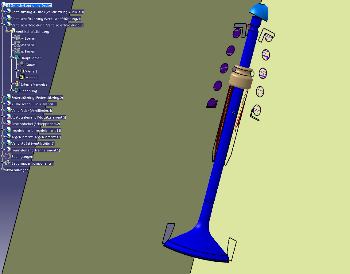

Leider sind die Bauteile teilweise recht komplex und mehrere liegen eng aneinander an. Dadurch kann man gar nicht mehr genau erkennen, wo ein Bauteil aufhört und das nächste anfängt. Daher bringt mich Photoshop und soetwas ähnliches glaube ich nicht weiter.
Ich hab mich jetzt mal an der Baugruppen-Trennung probiert und ein L-Profil extrudiert. Aber wo finde ich denn die Funktion "Baugruppen-Trennung"? Wie sieht der Icon dazu aus? In welcher Arbeitsumgebung muss ich suchen. Im GSD finde ich nur die normale Trenn-Funktion, die aber nicht so recht will...

Also zu "meinem" Lösungsansatz:
- eine Ebene würde auch reichen
- das Trennen findest du im Assemblydesign: Einfügen -> Baugruppenkomponente -> Trennen

Also ich hab das jetzt mal an einem Ventil und ein paar angrenzenden Bauteilen probiert. Aber CATIA spinnt rum. Weiß jemand, warum??
Neues Teil "Trennelement" in GSD erstellt, Flächen zusammengefügt und ins Assembly Design geladen. Dann auf "Trennen" gegangen und das Trennelement ausgewählt. Alle Bauteile die geschnitten werden sollen ausgewählt. Darunter auch die Ventilschaftdichtung. Die wird aber einfach nicht geschnitten (Hauptkörper). Lediglich den Spannring (Hilfskörper) schneidet die Funktion wie gewollt.
Was mache ich falsch?

Weiß niemand einen Rat? Es ist definitiv so, dass die Funktion "Baugruppentrennung" nur den jeweils letzte Körper eines Parts trennt. Alle im selben Part vorgelagerten Bauteile werden ignoriert/übersprungen. Besonders unpraktisch ist das z.B. bei einer Magnetventileinheit, die ich der Einfachheit halber komplett in einem Part erzeugt habe. Die Einheit besteht aus etwa 10 Einzelkörpern, von denen wiederum nur der letzte geschnitten wird. Alle anderen Körper bleiben unberührt.
Wie kann ich trotzdem das gesamte Part schneiden?
Oder muss ich jetzt ernsthaft die Körper separieren und dann ein Unterassembly erstellen? Das wäre mit erheblichem Aufwand verbunden.

erstellt am: 29. Okt. 2010 12:08    Editieren oder löschen Sie diesen Beitrag!  <-- editieren / zitieren -->   Antwort mit Zitat in Fett Antwort mit kursivem Zitat    Unities abgeben: 1 Unity (wenig hilfreich, aber dennoch)2 Unities3 Unities4 Unities5 Unities6 Unities7 Unities8 Unities9 Unities10 Unities Nur für 12die4 10 Unities + Antwort hilfreich
Hallo 12die4,
wenn die Körper nicht mit boolschen Operationen vereint sind, hast du ein Problem. Das Ding wird halt nur einmal getrennt.

Boolsche Operationen kann ich nicht einsetzen, weil die Bauteile im Drafting ja auch als eines dargestellt werden. Ich brauche sie aber unterschiedlich skizziert, damit man überhaupt erkennen kann, was es darstellen soll.
Verdammt. Dann muss ich das halt doch nochmal ändern. Ich hab's grade bei der Ventilschaftdichtung extra so gemacht, weil es total blöd ist, so einen Ring in eine Ringnut zu fügen. Die Bedingungen im Assembly Design kann man da alle vergessen. Geht nur mit irgendwelchen Offsets, die man extra nachmessen muss...

Hallo 12die4,
noch ein Vorschlag.
Alle Parts eines Produkts mit "Assoziativitaet" in ein Teil verlinken.
Hier die Parts wie gewuenscht einfaerben (sofern die Farben nicht mit rueberkommen).
Die Schnittkontur in einem GeoSet erzeugen und den ersten Koerper hiermit im PartDesign trennen. Dieses Trennen kopieren und in alle gewuenschten Koerper mit Strg+V einfuegen.
Ist ein bischen Handarbeit aber sollte als Workaround funktionieren.
Zudem hast Du die Durchgaengigkeit zum Produkt.

Danke, ich hab's jetzt in der Zwischenzeit mit der billigsten und vermutlich auch schlechtesten Methode gemacht:
In allen Körpern eines Parts identische Taschen erzeugt.
Aber es ging ja nur um die Illustration und hat keinen konstruktiven Mehrwert.
