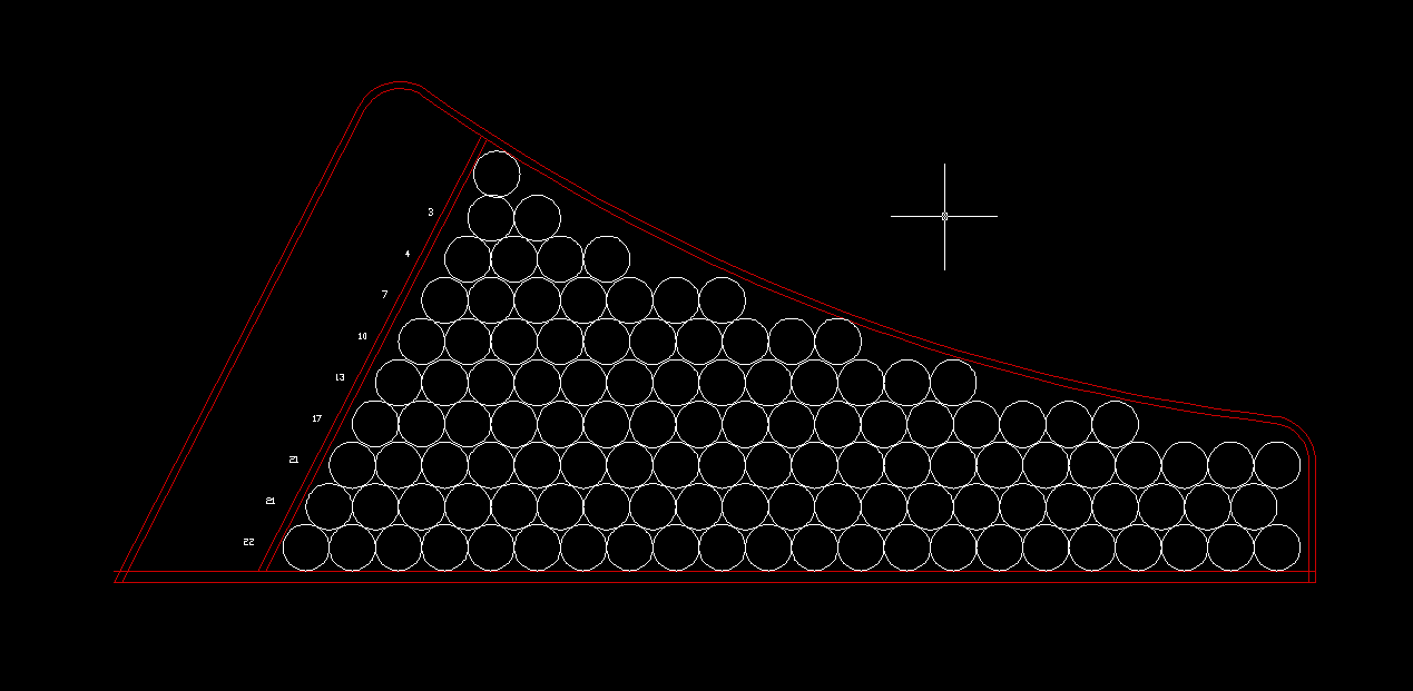

Bin kurzfristig gezwungen mit Catia V5 R19 zu konstruieren und scheitere seit geraumer Zeit an folgender Aufgabe:
Ich habe ein Bananenförmiges Gehäuse und möchte in dieses ca. 120 zylindrische Akkuzellen einbauen.
In Pro/E konnte ich damals für solche Fälle Umgrenzungen für ein Muster bestimmen (z.B. eine Skizze aus dem Skelettmodell), somit wurden genau so viele Parts gemustert wie dafür Platz vorhanden war.
Ist das in Catia auch möglich?

Aktuell ist es so, dass ich die Box fertig gezeichnet habe, sich im Skelett eine veröffentlichte Skizze mit den Muster-Grenzen befindet und ich jetzt gerne die Box mit den Akkus (vereinfacht als Zylinder dargestellt) befüllen möchte. Ob jeder Akku ein Part ist oder alle in einem als Komponente stecken ist mir wurscht, will nur wissen wie viele hineinpassen.
Habe in ACAD gerade meine Situation auf die altmodische Art gezeichnet, wenn ich aber die Geometrie der Box ändere (und das muss ich) kann ich die Acad-Zeichnung wieder wegschmeißen.
Im Anhang ein screen von der ACAD-Variante
