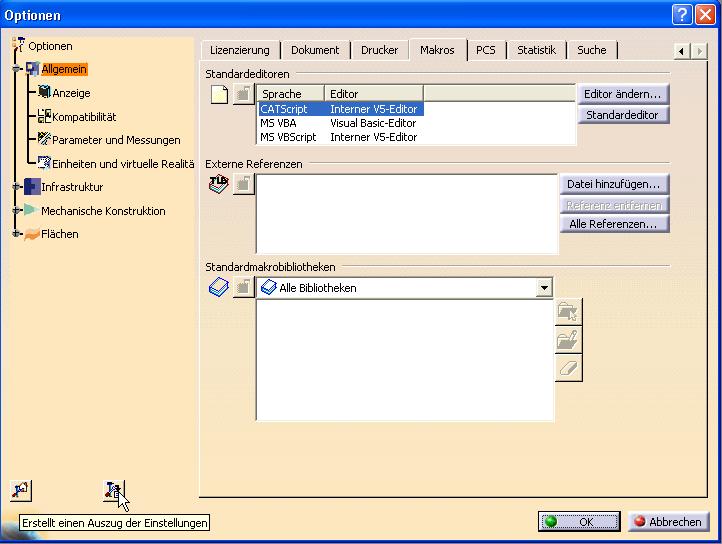

kann man seine persönlichen Einstellungen rauschreiben, um einen anderen Rechner damit zu füttern, so dasss der genau so ausschaut wie der ursprüngliche.
Finde die dazugehörigen Settings nicht. Welche und wo sind die?

Servus,
die Usersettings befinden sich meistens im vollgenden Verzeichnis:
C:\Documents and Settings\Username\Application Data (Versteckter Ordner)\DassaultSystemes\CATSettings_B19
Das Verwenden der Settings für eine andere Catiaversion (auch Umgebung wie BMW, Daimler, Audi,...) kann zu Problemen führen. Deshalb würde ich in jeder Catiaversion mit der du arbeitest die Arbeitsoberfläche einrichten und die Settings kopieren und an einem sicheren Ort speichern. Kostet zwar etwas Zeit, ist aber eine saubere Lösung.

Oder du nutzt einen gerne übersehenen Schalter auf der Tools-Optionen-Fensterseite links unten (s. Bild), erhältst ein weiteres Fenster (selbsterklärend) und erzeugst dir damit CATScripts, die du auf dem anderen Rechner wieder laufen lassen kannst.
Nur- bei der Ausgabe aller Seiten-Einstellungen als CATScript erhältst du eine Unmenge an CATScripts, die du wieder ausführen müsstest ...

"... und die dann aber oft leer sind. Damit kann man, grob geschätzt, nur etwa 20% der Settings herausfahren und auch wieder herstellen, da der Rest einfach nicht mit in der Scriptsprache vorhandenen Objekten belegt ist."
So wären die Ausführungen von "tberger" weiter gegangen.
Das kann zwar in Einzelfällen helfen, doch bei der Umsetzung der Settings von Rechner "a" nach Rechner "b" hilft nur ein Kopieren der Settings. Voraussetzung für das Gelingen ist allerdings die gleiche administrative Voreinstellung, also die Settings, die im "Admin-Mode" eingestellt werden bzw. in den Definitionspfaden abgelegt sind.
Falls noch der Pfad der "User-Settings" benötigt wird, hier gibt es ein Makro dazu: http://ww3.cad.de/foren/ubb/Forum133/HTML/007294.shtml#000006.

es gibt nicht die Möglichkeit, die Settings in das XML Format zu konvertieren. Hierbei können aber nicht alle Setting-Dateien konvertiert werden.
Die Umwandlung einer *.CATSetting in eine *.xml erfolgt über das Batch Programm "CATBatGenXMLSet.exe" (CNEXT-Verzeichnis). Die Importierung der Settings (also von *.XML in *.CATSetting) erfolgt über das Batch Programm CATBatImpXMLSet.exe.
Folgende Setting Dateien können nicht ins *Ü.XML Format überführt werden (bzw. werden die Werte beim Überführen nicht gesetzt)
1. FrameConfig.CATSettings (Toolbars, etc.)
2. FrameGeneral.CATSettings (Tastaturbelegung, Sprache, etc.)
3. DLNames.CATSettings (Einstellungen für die DLName Pfade)
Das Ganze lässt sich auch über ein z.B. NET Programm komplett automatisieren. Das heißt alle Settings können automatisch ausgelesen und in einem anderen Rechner der Domain wieder eingelesen werden. Die Fehlerbehandlung muss jedoch über den Standard-Error der Konsole erfolgen (ist ein wenig holprig zum Programmieren funktioniert aber ohne Probleme
