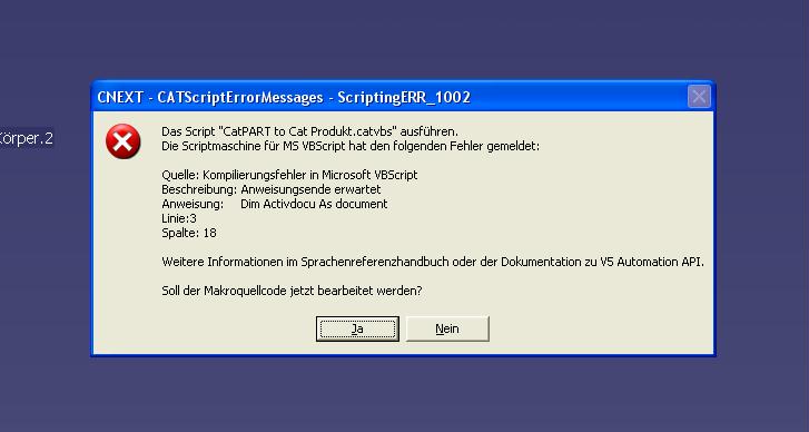

mosul2004
Konstrukteurin
Sehen Sie sich das Profil von mosul2004 an!   Senden Sie eine Private Message an mosul2004  Schreiben Sie einen Gästebucheintrag für mosul2004
Beiträge: 116
Registriert: 09.01.2008
Windows XP 64bit
Catia V5 R17 SP7
erstellt am: 28. Sep. 2010 11:42    Editieren oder löschen Sie diesen Beitrag!  <-- editieren / zitieren -->   Antwort mit Zitat in Fett Antwort mit kursivem Zitat    Unities abgeben: 1 Unity (wenig hilfreich, aber dennoch)2 Unities3 Unities4 Unities5 Unities6 Unities7 Unities8 Unities9 Unities10 Unities Nur für emphasis 10 Unities + Antwort hilfreich
beim Makro-Ausführung kriege ich diese Fehlermeldung
Was mache ich falsch?
danke für eure Hilfe
MFG

erstellt am: 29. Sep. 2010 10:24    Editieren oder löschen Sie diesen Beitrag!  <-- editieren / zitieren -->   Antwort mit Zitat in Fett Antwort mit kursivem Zitat    Unities abgeben: 1 Unity (wenig hilfreich, aber dennoch)2 Unities3 Unities4 Unities5 Unities6 Unities7 Unities8 Unities9 Unities10 Unities Nur für emphasis 10 Unities + Antwort hilfreich
Es gibt 2 Möglichkeiten.
Entweder du speicherst das Makro als *.catscript oder du musst unter *.catvbs die Dimensionierung auskommentieren/entfernen.
Grüsse Dominik
