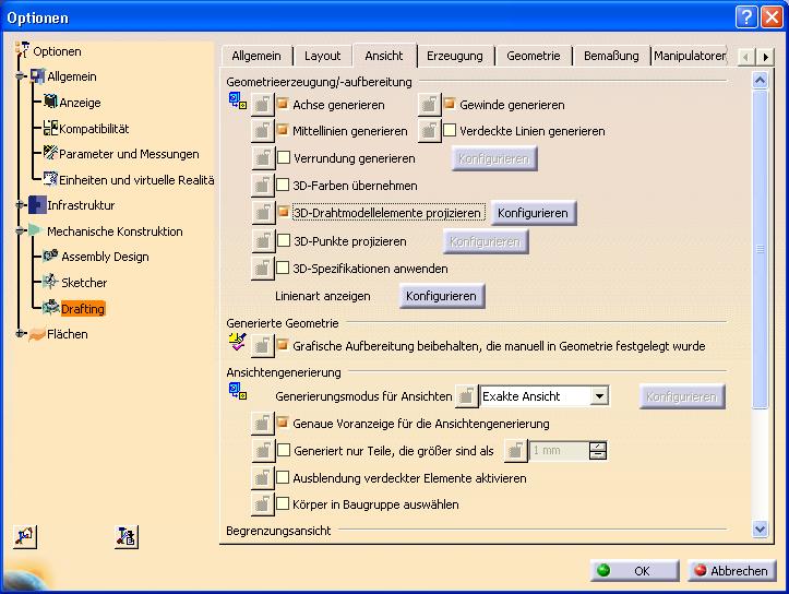

vielleicht liegt es nur an der Tools-Options-Einstellung dass du deinen Schnitt nicht auf der Drawing siehst.
Unter
Mechanische Konstruktion - Drafting- Ansicht und dort den Schalter aktivieren für "Drahtmodellelemente projizieren" .
Dann werden auch Kurven abgebildet.
EDIT: oder du erzeugst dir die Schnitte anstelle im 3D direkt in der Zeichnung. Sollte eigentlich mit importierten STEP-Files gehen (wenn es Solids sind).

an der Ansichts-Option lag es nicht - die war schon aktiviert.
Und die Schnitte in der Zeichnung hab ich wie oben beschrieben schon durchgeführt, wobei ich aber eine der Luftfedern (Product-Datei, erzeugt aus 3dxml-Datei, erzeugt in Abaqus) nicht sehe.
Allerdings sehe ich aber eigenartiger Weise die Punkte der Punktewolke, die zufällig die Schnittebene treffen, obwohl es sich nicht um einen Solid handelt. Daran kann es also nicht liegen.

EDIT: du kannst in der Zeichnung auch versuchen, durch die Eigenschaften der Ansicht (rechte Maustaste auf Rahmen) dir die "angenäherte"/"Approximate" Erstellung der Ansicht anstelle der "Exakten"/"Exact" zu holen. Erst dann werden cgr-Daten berücksichtigt.
