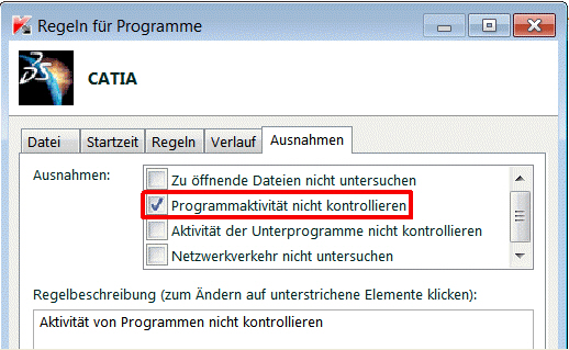

erstellt am: 05. Jul. 2010 20:50    Editieren oder löschen Sie diesen Beitrag!  <-- editieren / zitieren -->   Antwort mit Zitat in Fett Antwort mit kursivem Zitat    Unities abgeben: 1 Unity (wenig hilfreich, aber dennoch)2 Unities3 Unities4 Unities5 Unities6 Unities7 Unities8 Unities9 Unities10 Unities Nur für mihajlo 10 Unities + Antwort hilfreich
Servus,
hab jetzt bei mir nachgesehn. Und zwar hab ich bei mir "keine Programmkontrolle" (siehe Bild) eingestellt. Im Kaspersky gehst du unter Programmkontrolle -> Programmaktivität -> Kategorie "Derzeit Laufend" wenn du Catia gestartet hast -> Gibst in das Suchfeld rechts oben "Catia" ein -> LMT auf den Status -> Benutzerdefinierte Parameter -> Registerkarte Ausnahmen -> Programmaktivität nicht kontrollieren. Danach probierst mal im Catia was zu speichern.
Edit: Bild vergessen
Christian Obholzer
[Diese Nachricht wurde von Christian.O am 05. Jul. 2010 editiert.]

erstellt am: 06. Jul. 2010 07:35    Editieren oder löschen Sie diesen Beitrag!  <-- editieren / zitieren -->   Antwort mit Zitat in Fett Antwort mit kursivem Zitat    Unities abgeben: 1 Unity (wenig hilfreich, aber dennoch)2 Unities3 Unities4 Unities5 Unities6 Unities7 Unities8 Unities9 Unities10 Unities
guten morgen christian  ,
du hast mich gerettet!!! ich dachte das würde reichen catia als vertauenswürdig zu deklarieren und habe nicht den reiter benutzerdefinierte parameter beachtet und dann die ausnahme erst recht nicht!!!
nochmals vielen dank  das du dir die zeit genommen hast!!!!
