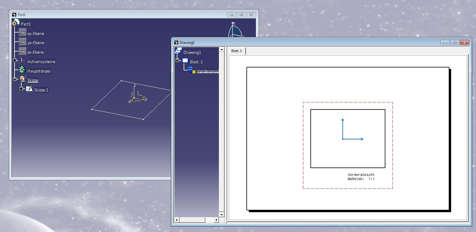

weiß jemand ob es möglich ist, eine bereits in 3D erstellte Skizze (Generative Shape Design) einfach in ein Drawing hineinzukopieren, möchte die dort nämlich nicht nocheinmal erstellen.
Gruß und Danke

In Drawing neue Ansicht erstellen, Ebene der Skizze anwählen, fertig.

Nein helfen beide nicht wirklich...weil ich hab in meinem Part-Teil nur eine einzige Skizze gemacht, und die will ich jetzt direkt einfügen in das Drawing...hmm vielleicht mach ich daraus einfach ein 3D Modell und zeige dann nur die Vorderansicht als Gittermodell

in der gewünschten ansicht die Option "3D-Wireframe anzeigen" aktivieren. dann werden alle Skizzen die im 3D sichtbar sind mit angeziegt

Das stimmt. Aber dennoch wirst Du einen Körper machen müssen, denn wenn im Part überhaupt kein Volumen vorhanden ist, kannst Du keine Ansicht machen.

warum auch immer, bei mir geht's auch ohne Körper.

Wenn unter Tools Options Eingestellt ist, dass 3D-Elemente angezeigt werden sollen, gehts auch ohne Solid.
