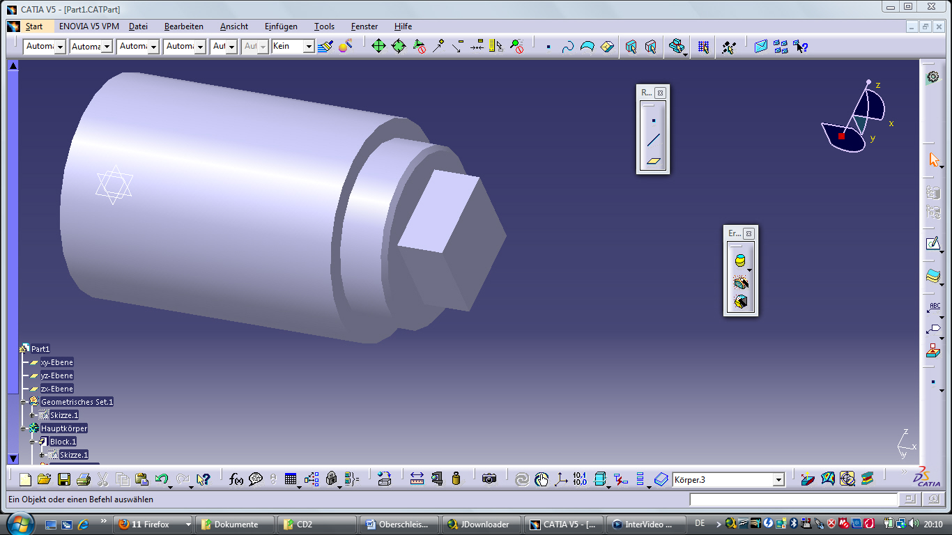

Hallo !
ich hab folgendes Problem :
Ich hab ein Rohr in welchem ein Rechteck  ausgestanzt ist. jetzt will ich praktisch ein Rohr erzeugen und dann mithilfe boolscher operation , das ebenfalls erzeugte Rechteck mit dem Rohr vereinigen ,so dass es mir ein rechteckstück praktisch rausgestanzt wird, das klappt aber iwie nich... kann mir da jemand bisschen Helfen,bzw weiss ne Inet page wo das mit den Boolsche Operationen gut beschrieben ist ?
Ich weiss dass ich, da nen Körper im Hauptkörper baum erzeugen muss ,aber dennoch klappt es nich ...

naja wenn ich beim rechteck die richtung umdrehe und dann mache :zusammenbau oder hinzufügen, dann kommt wird der block nur in das rohr gesteckt schneidet aber kein rechteck raus ...

das ist einfach eine Frage der Reihenfolge: zuerst alle Materialteile gefüllt erzeugen, danach das Innenleben ausstanzen.

ja das rechteck teil steht gefüllt als block vor dem auszustanzenden rohr ...aber des rechteck verschwindet dann einfach drinnen

Wenn du einen Block, als erstes Element im extra Körper, hast musst du "Entfernen" verwenden. Wenn du eine Tasche hast (=negativer Körper) geht auch "Zusammenbauen"

ich rate einfach mals auf blaue, dass dein "Block" (so wie du in nennst) kein negativer Körper ist und somit beim "Assemble" nicht abgezogen wird.

erstellt am: 19. Mai. 2010 20:09    Editieren oder löschen Sie diesen Beitrag!  <-- editieren / zitieren -->   Antwort mit Zitat in Fett Antwort mit kursivem Zitat    Unities abgeben: 1 Unity (wenig hilfreich, aber dennoch)2 Unities3 Unities4 Unities5 Unities6 Unities7 Unities8 Unities9 Unities10 Unities
so habs hochgeladen

Bitte Systeminfo ausfüllen.
Mit dem Bild kann man wenig anfangen?
Hast du unsere Ratschläge, versucht nachzuvollziehen?
In welchem Körper befindet sich der Vierkant (nicht im Haupkörper, extra Körper)? Ist es ein Block oder eine Tasche? (wenn Tasche dann "Zusammenbauen oder Entfernen, wenn block "Entfernen" als Boolesche Operation)
PS: Warum willst du verschiedenen Körper verwenden? IMHOIn my humble oppinion (Meiner Meinung nach) rentiert sich dass nur bei komplexen Teilen.

also das lange teil ist mein hauptkörper und der quader soll in das vordere kleinere rundeisen geschoben werden um etwas rauszustanzen...naja muss so kompliziert machen ,des ist so ein blödes teil von der uni welches wir abmessen skizzieren und dann zeichnen müssen ...

Dann erzeug doch einfach eine Tasche im Hauptkörper (mit der Skizze des Vierkants)

super des klappt !" !danke !
