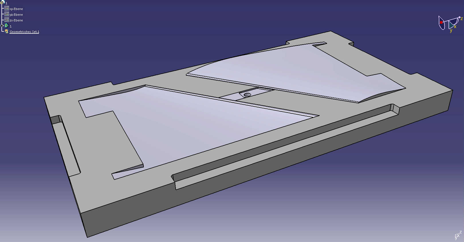

erstellt am: 20. Apr. 2010 22:51    Editieren oder löschen Sie diesen Beitrag!  <-- editieren / zitieren -->   Antwort mit Zitat in Fett Antwort mit kursivem Zitat    Unities abgeben: 1 Unity (wenig hilfreich, aber dennoch)2 Unities3 Unities4 Unities5 Unities6 Unities7 Unities8 Unities9 Unities10 Unities
Hoffe die Systeminfo ist ausreichend.
Ich habe mal ein Bild mit einem Werkstück angehängt welches eigentlich mit dem Laser gemacht werden müsste. Das manuelle Einfärben mache ich bei
sehr einfachen Geometrien wie z.B. schiefen Ebenen. Bei Komplexeren, wie z.B. dem angehängten Bild scheidet das glaube ich aus.
Mit dem Hersteller ist das so ne Sache. Der Laser wird von mir ein wenig Zweckentfremdet. Er kann das zwar was ich möchte, aber er ist eigentlich nicht dafür vorgesehen aus 3-D CAD Programmen herraus zu arbeiten. Weswegen ich den Umweg über eine Graustufendatei machen muss.

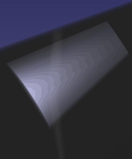

erstellt am: 21. Apr. 2010 23:47    Editieren oder löschen Sie diesen Beitrag!  <-- editieren / zitieren -->   Antwort mit Zitat in Fett Antwort mit kursivem Zitat    Unities abgeben: 1 Unity (wenig hilfreich, aber dennoch)2 Unities3 Unities4 Unities5 Unities6 Unities7 Unities8 Unities9 Unities10 Unities Nur für SnowJeti 10 Unities + Antwort hilfreich
Hoehenlinien.rar
Hallöchen zusammen,
Original erstellt von SnowJeti:
sowas hatte ich mir auch schon vorgestellt, aber in ein 25 oder 30mm dickes Teil alle 0,1mm nen Schnitt reinlegen ist ja von Hand zu mühsam...
Deshalb wurde ja auch die Funktion "Rechteckmuster" erfunden!
Ich finde die Idee von Henry (HoBLila) übrigens echt klasse!
Den Aufwand, ein Paket aus Glasscheiben zu bauen, hat man ja eh nur ein einziges mal!
(Baugruppe)
Ich häng' Dir mal 'n Beispiel an! (R16) Höhenstep ist aber nur 0.25 und nicht 0.1
Viel Spaß damit!
