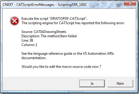

erstellt am: 14. Apr. 2010 09:59    Editieren oder löschen Sie diesen Beitrag!  <-- editieren / zitieren -->   Antwort mit Zitat in Fett Antwort mit kursivem Zitat    Unities abgeben: 1 Unity (wenig hilfreich, aber dennoch)2 Unities3 Unities4 Unities5 Unities6 Unities7 Unities8 Unities9 Unities10 Unities
Hab jetzt ne Fehlermeldung beim Ausführen des Macros bekommen.
Siehe Bild.
Woran kann das liegen?

Da wäre jetzt der Code hilfreich. Speziell die Zeile 38.
Habe es mir aber gerade selber runter geladen. Da steht:
Code:
Set drawingSheet1 = drawingSheets1.Item("Blatt .1")
Das heisst, das Skript sucht nach einem Sheet mit dem Namen "Blatt .1"
Ich vermute das es in Deiner Drawing kein solches Sheet existiert und deshalb tritt dieser Fehler auf.
Gruß Michael B.

Danke,
ja das hab ich mir auch gedacht und hab es auf "Sheet.1" geändert wg. englischer Umgebung. Hilft aber nix, gleiche Fehlermeldung.
