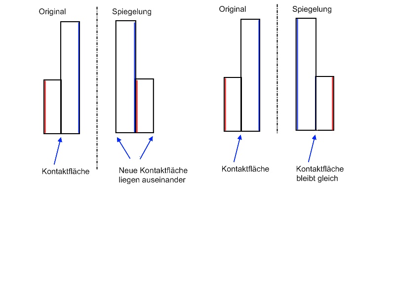

Hallo Zusammen,
Hier bin ich wieder mit einem Problem
Ich habe eine Maschine die aus 3 große Baugruppen besteht. Ein linkes Bein, ein Mittelteil und ein rechtes Bein. Wobei das rechte Bein eine Spiegelung des linkes ist. Die Konstruktion des linken Beines und Mittelteil ist fertig. Ich habe aber große Schwierigkeiten um das rechte Bein zu Spiegeln. Das Bein besteht aus Bleche (die gespiegelt werden müssen) und Röhre (100% Symmetrisch also das Spiegeln bringt nichts).
Um das Bein zu spiegeln, benutze ich "Spiegeln" vom Menü "Baugruppenkomponenten". Die Optionen:
"Verknüpfung in dieser Position beibehalten" und "Verknüpfungen mit Geometrie beibehalten" sind aktiviert.
Die Teile werden erstellt. Die Teile der Baugruppe bleiben von den Teile im Originalbaugruppe abhängig (gut!) leider aber die Bedingungen vom Originalteil werden nicht kopiert.
Wie kann ich die Baugruppe samt Bedingungen Spiegeln?

Hi Nina,
In der Tat! Ich habe "Symmetrie" benutzt. Danke für den Hinweis
Nun habe ich "Spiegeln" und "Spiegeln und Kopieren" hinzugefügt.
Mit "Spiegel und Kopieren" wird eine Kopie von der Baugruppe gemacht, die Teile werden aber auf dem gesamten Arbeitsraum verteilt. "Aktualisieren" hilft leider nicht.
Mit "Spiegeln" wird das Teil (ohne sie zu kopieren) gespiegelt. Die Baugruppe wird schön gespiegelt. Leider werden die Teile aber in sich gespiegelt! Also sie werden nochmal gespiegelt.
Ich kann es sehr schwierig beschreiben... am besten seht ihr meine Skizze
Die linke Seite zweigt was ich nach der Spiegelung bekomme. Es sieht ok aus... Aber nur bis ich aktualisieren. Danach fliegt alles rum!
Die rechte Seite, was ich haben will.
Hat jemand einen Tipp?
Danke,
Trala

Hallo Trala ,
Original erstellt von trala-la:
...Die rechte Seite, was ich haben will.
Tipp:
Öffne die (linke) Baugruppe alleine und speichere diese als Kopie ab!
-> "Sichern unter" Häkchen bei "Als neues Dokument sichern" setzen!
Danach kannst Du ganz gezielt nur die Teile "Spiegeln", die Du wirklich spiegelbildlich brauchst. (nur die Bleche)
Nach dem "Aktualisieren" sollten dann die Rohre wieder an die richtigen Positionen springen.
(Rohr_A steckt wieder in Bohrung_1 usw.)
Am Schluss baust Du die neue (rechte) Baugruppe noch in Dein Hauptprojekt ein, fertig!

Frau-PROE
Trän-Närrin
Beiträge: 2785
Registriert: 01.07.2009
erstellt am: 07. Apr. 2010 14:03    Editieren oder löschen Sie diesen Beitrag!  <-- editieren / zitieren -->   Antwort mit Zitat in Fett Antwort mit kursivem Zitat    Unities abgeben: 1 Unity (wenig hilfreich, aber dennoch)2 Unities3 Unities4 Unities5 Unities6 Unities7 Unities8 Unities9 Unities10 Unities Nur für trala-la 10 Unities + Antwort hilfreich
Hallo TRala,
Ich kriege aber die folgende Fehlermeldung:
Das kenne ich doch irgendwoher?  ( Hallo Thomas! tberger  )
Und nun eine Frage zum SPIEGELN...
Wenn Du "Spiegeln & Kopieren" nutzt, dann entstehen neue Komponenten!
Diese haben jedoch keine eigenen Einbaubedingung!
Ich dachte, Du willst die Bedingungen behalten?
Mit "Spiegeln" werden Deine originalen Teile, wenn man's genau nimmt, nur gedreht.
ABER:
Du kannst jetzt ganz gezielt jede "gespiegelte" (gedrehte) Komponente aktivieren, bzw. öffnen und über "Symmetrie" tatsächlich spiegeln!
Der Clou ist, dass die "alten" Einbaubedingungen erhalten bleiben!
Aber wie Tom (thomasacro,    ) schon erwähnt hat:
Überall da, wo gespiegelte und "nur verschobene" Komponenten aufeinander treffen, musst Du die Bedingungen ggf. korrigieren!
->"Eigenschaften", ->"Verbindung erneut herstellen"
Also Du siehst:
Arbeit bleibt es trotzdem!
Liebe Grüße,
Nina

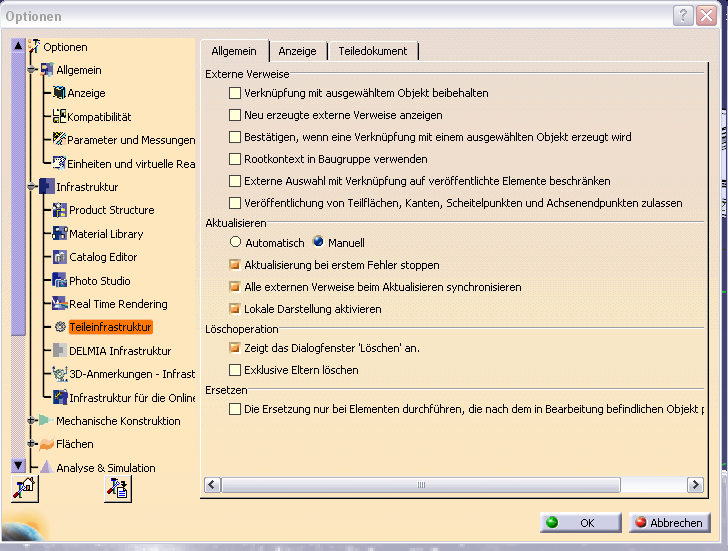

erstellt am: 19. Apr. 2010 10:35    Editieren oder löschen Sie diesen Beitrag!  <-- editieren / zitieren -->   Antwort mit Zitat in Fett Antwort mit kursivem Zitat    Unities abgeben: 1 Unity (wenig hilfreich, aber dennoch)2 Unities3 Unities4 Unities5 Unities6 Unities7 Unities8 Unities9 Unities10 Unities
Hallo Zusammen!
Dieses "Spiegeln" macht mich verrückt!!!!!!!!!!
Ich habe die einzelnen Teile gespiegelt, kann sie aber nicht positionieren weil sie nicht veröffentlicht sind.
Ich habe versucht unter TOOLS->OPTIONEN->INFRASTRUKTUR->TEILINFRASTRUKTUR das Veröffentlichen zu deaktivieren, klappt aber nicht.
Ich habe ein Bild vom TEILINFRASTRUKTUR angehängt.
Wird so die Veröffentlichen-Funktion deaktiviert?
Kann jemand mir sagen ob die Einstellungen i.O. sind?
Danke!

Hallo trala-la,
Für das Verhalten bezüglich Veröffentlichung sind zwei Register zuständig:
1. „Infrastruktur / Teileinfrastruktur / Allgemein“: „Externe Auswahl mit Verknüpfung auf…“ regelt das Verhalten von externen Links
2. „Mechanische Konstruktion / Assembly Design / Bedingungen“: „Erzeugen von Bedingungen“ regelt, ob Bedingungen auf veröffentlichte Geometrie bezogen werden müssen.
