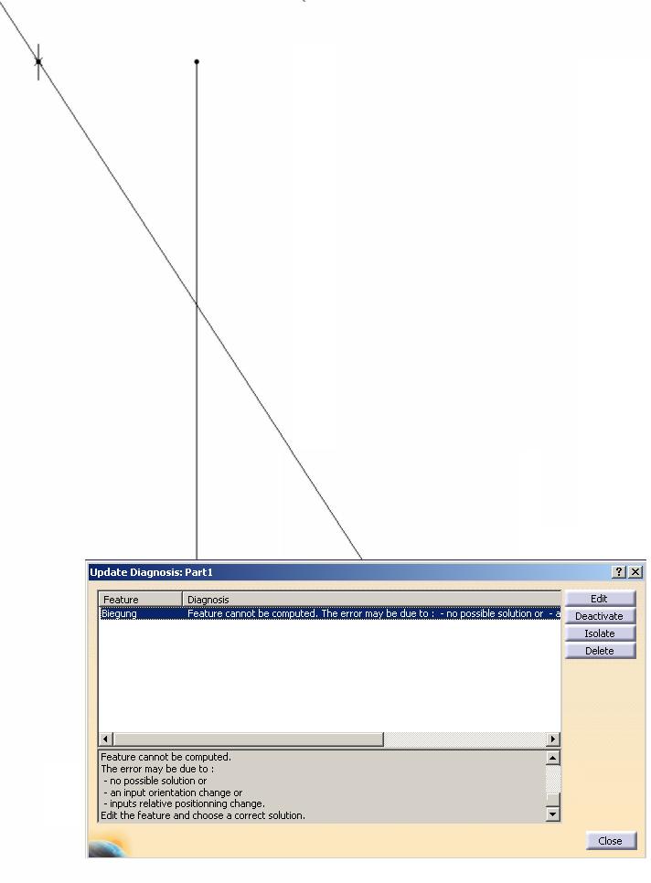

ich habe folgendes Problem.

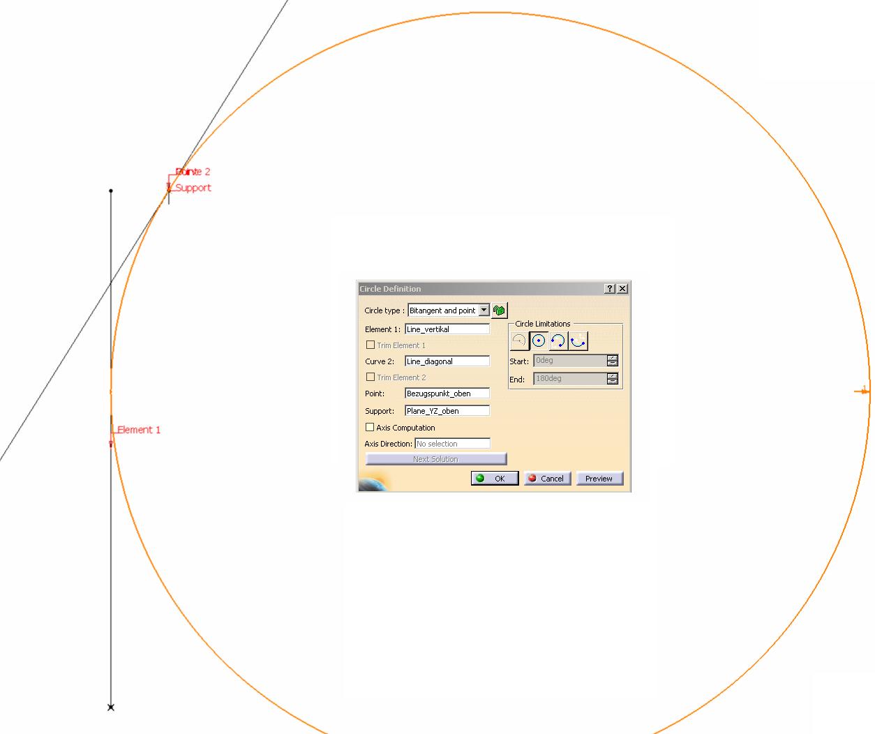

Ich erzeuge einen Kreis mit der Circle Function "Bitangent and Point". Dabei beziehe ich mich auf die 2 in dem Bild 1 gezeigten Linien. Eine vertikale und eine diagonale Linie die sich schneiden. Als Reference Pint verwende ich den "Bezugspunkt_oben", welcher in dem Bild 1 als "Point 2" dargestellt ist.
Diese 3 Elemente sind alle Teil einer PowerCopy. (Beide Linien sowie der Punkt sind Input)
Füge ich diese PowerCopy nun in ein anderes Dokument ein und verwende ich als Input-Elemente 2 Linien, welche gespiegelt sind (wie in Bild 2), dann erscheint die Fehlermeldung aus dem Screenshot (Bild 2) "Feature can not be computed [...]"
Das seltsame daran ist, dass ich nur manuell das Definition Fenster des eingefügten Kreises öffnen und mit "OK" wieder bestätigen muss, damit der Kreis wie gewünscht korrekt dargestellt wird.
Die PowerCopy (TEST.CATPart), sowie die Zieldatei wo wie PowerCopy eingefügt werden soll (TEST_2.CATPart) habe ich in als Anhang beigefügt.
Ich freue mich über jeden Tip. Vielen Dank!

Hallo Bernod,
es könnte daran liegen, dass bei der Einfügung der Power Copy keine Eindeutigkeit des Ergebnisses vorliegt.
Sieh dir doch das ganze mal "manuell" an: wenn du die beiden Kreise und den Durchgangspunkt im Kreisfeature angibst, gibt es evtl. nicht nur eine Lösung, sondern 2 oder mehr (bei einigen Features wie Sweep Circle-Flächen sogar bis 4 Lösungen).
Die PowerCopy wird eingefügt, aber mangels Inputmöglichkeit des Users zur "Auswahl" der Lösung reagiert das dann mit einem "Fehler". Man muss nochmals ins Feature und dann - siehe da, hat er eine Lösung genommen.

Hallo Thomas,
ich danke dir für die Antwort. Dies scheint das Problem zu sein, aber hast du auch eine Idee wie man das lösen könnte? Ich nehme gerne auch Umwege in kauf.
Ich verwende derzeit eine andere Funktion als die Bitangent + Point. Das Funktioniert zwar auch aber ist sehr umständlich.
