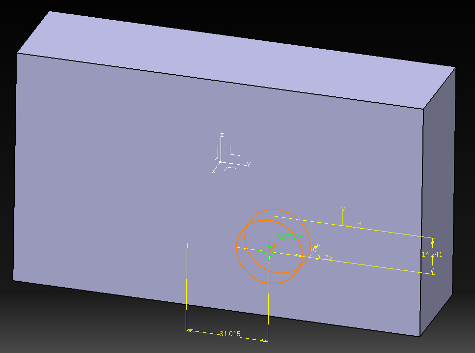

Wenn ich eine Bohrung mit der Posinierungsskizze an ihre passende Stelle setzen möchte. Nimmt Catia V5 diese nicht an. Was mach ich falsch. Das blaumakierte ist die Position für die Bohrung, aber wenn ich auch der Skizze wieder rausgehe wird sie nicht angenommen.
Hmmmmm????

Ich seh am "blauen Punkt" kein grünes Sternchen. Hast du den Bohrungsmittelpunkt evtl zu Hilfsgeometrie gewandelt?

Nicht das ich wüsste. Aber mich wundert, wenn ich die Bohrung positionieren möchte ist sie immer automatisch als hilfslinie eingezeichnet. Kann ich das ändern oder ist das normal das sie in der skizze als Hilfslinie (gestrichelt) eingezeichnet wird.

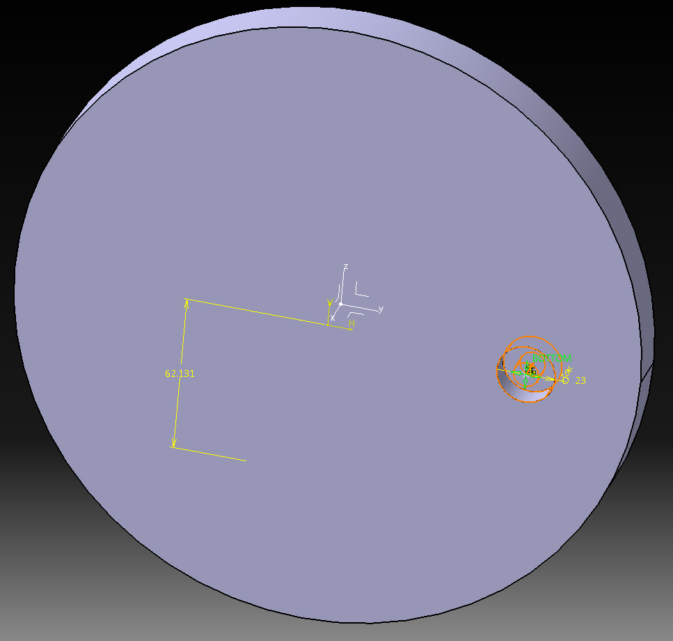

Hab ihr auch mal zwei screenshots damit es besser nachzuvollziehen ist. Ich habe versucht die Hilslinienfkt. in der Positionierungsskizze auszuschalten, dass geht aber nicht.

Wenn du eine Bohrung erschlugst wird automatische ein Skizze mit dem Bohrungsmittelpunkt (Sternchen) erzeugt. Diesen Punkt musst du mit Maßen/Bedingungen ausrichten

Du meinst also die Posionierungsskizze mit maßen bestücken. das hab ich im Oberen bsp getan und trotzdem ging es nicht

Servus,
im oberen Beispiel hast du zwar was bemaßt aber nicht den Punkt, den bei dir ist ja die Vorschau zu sehen. Und die Vorschau der Bohrung ist immer in der Mitte des Punktes. Sonst hätte das ja keinen Sinn.
Was hast du den im ersten Beispiel vermaßt?
EDIT: Kann es sein, dass du selber einen Punkt erstellt hast und diesen dann vermaßt?
EDIT: Bild hinzugefügt. Auf meinem Bild sieht es genau so aus. Hab jetzt einfach noch einen Punkt im Sketcher hinzugefügt.

Den Abstand vom Mittelpkt der Welle zum Mittelpkt der Bohrung. Im ersten Bsp jetzt.
Könntest du mir ein Bsp zeigen von einer richtigen Bemaßung bei einer Positionierungsskizze

Hallo el mexiko,
manchmal erwischt man statt des Bohrmittelpunktes den Ursprung der Bohrskizze. Um das zu vermeiden, kann man im Baum den Knoten "Geometrie" unter der Bohrskizze öffnen und dort den Punkt selektieren fürs Bemaßen.

Ich hab meinen Fehler gefunden. Ich muss gar keine neue Kreisskizze in der Positio.... einzeichnen ich muss das Kreuz in der Position.... bemaßen. Manchmal sieht man den Wald vor lauter Bäumen nicht.

anbei ein Bild mit der richtigen Vermaßung des Bohrungsmittelpunktes.
Ich erstelle mir z.B.: immer eine eigene Skizze für die Bohrungen. Wenn jetzt mehrer Bohrungen mit dem gleichen Durchmesser erstellt werden müssen benutze ich dazu ein Benutzermuster, weil das einfach zu steuern ist und ich jeder Zeit Bohrungen durch das Hinzufügen von Punkten erstellen kann. Wenn du auch eine solche Skizze verwendest musst du nur mehr auf einen Punkt in der Skizze klicken und danach die Fläche auswählen. Die Bohrung ist dann automatisch positioniert. Aber das ist wie immer reine Geschmackssache.

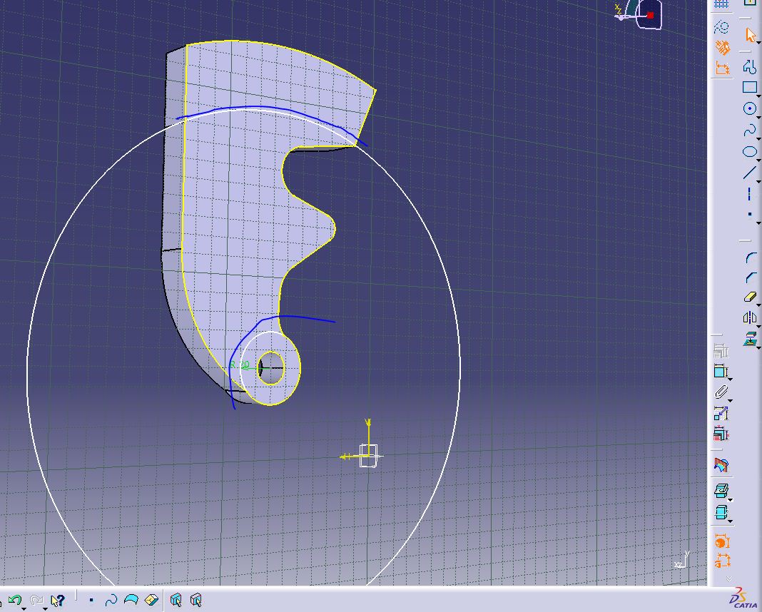

Hier ist die Zeichnung. Ich habe es mit 3D Element projezieren versucht aber es fkt.. nicht.
Es sollen nur die blaumakierten Abschnitte makiert werden.
Kann mir da jemand helfen??

Servus,
das Bild funktioniert nicht. Bitte nochmals hochladen.

Servus,
Original erstellt von el mexiko:
Ich gehe jetzt einfach mal davon aus, dass du in den beiden Bereichen das Bauteil durch die Skizzenform dicker oder dünner machen willst. Die Erklärung ist die gleiche.
Es gibt im Sketcher einen schönen Button der sich "Sketch Analysis" nennt. Darsgestellt ist eine Lupe und ein Blatt und verbirgt sich hinter dem Befehl mit dem Blatt und der Ampel. Mit diesem Befehl kannst du dir die Skizze aufschlüsseln lassen. Unter anderem wird die in der Registerkarte "Geometry" angezeigt, dass deine Skizze offen ist. Diese offenen Punkte werden mit einem hellblauen Kreis angezeigt. Auf deinem Bild wirst du dann 4 Punkte sehen. Im dem Befehl "Trim" oder "Quick Trim" schneidest du deine Kreise auf die projezierten Elemente und löscht jene die du nicht mehr brauchst. (Siehe hier. Als Alternative zur Projektion bzw. zum besseren Verständniss würde ich die Fläche nicht projezieren sondern die drei Kreis selber erstellen und diese dann mit der Bauteilrundung "Coincidence" setzen.

Das habe ich schon probiert, aber wenn ich die Kreise mit dem Trimmer und der projezierten Fläche verbinden möchte macht er es nicht undf ich weiß nicht warum.

Ich versteh zwar nicht an was es scheitern soll. Naja egal. Lösche die Projektion und erstell die Geometrie (4 Kreise). 3 von diesen Kreis setzt du mit der Bauteilgeometrie gleich (Coincedence). Das wäre der Oberste Kreis, die Bohrung und der unterste Kreis. Für die obere Geometrie musst du noch 2 Linien erzeugen die du dann mit der Bauteilkante (rechts und links) Coincedence setzt. Mit dem Befehl Trim (den du ja schon kennst und weißt wie man ihn anwendet) brauchst du nur mehr die Linien zu den beiden Kreis stutzen.
