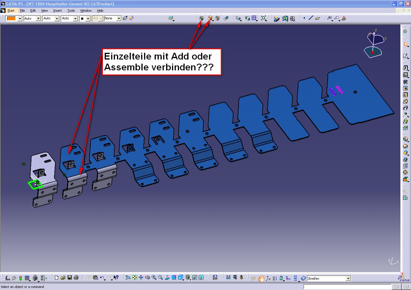

Ich erstelle gerade ein Streifenlayout und hierzu will ich die umgeformten Bereiche (grau) mit meinem Blechstreifen (blau) verbinden.
Das Verbinden funktioniert mit beiden Funktionen (Add / Assemble), jedoch worin unterscheiden sich diese?

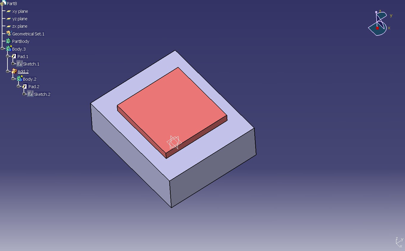

Mach doch mal einen einfachen Versuch mit einer Tasche in einem eigenen Body:
einaml Assemblest du ihn, einmal addest du ihn. Ja. ich weiß - schlechtes Deutsch.

Ich habe jetzt mal ein einfaches Beispiel erstellt, aber bis auf das Symbol fällt mir kein Unterschied auf.
Übersehe ich was??

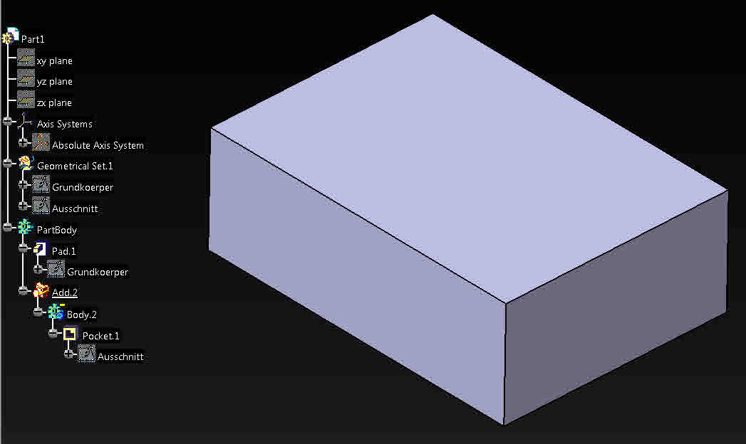

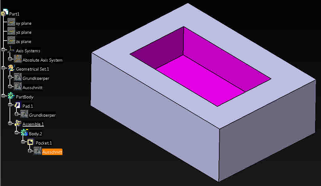

du erstellt einen Pad im PartBody. Danach fügst du dir einen neuen Body ein. In diesen Body erzeugst du dann eine Tasche. Mit Add und Assemble fügst du dann beide Bodies zusammen. Beim Assemble wird das Vorzeichen vom Body beachtet. Je nachdem ob da ein + oder ein - steht wird der Body dazugerechnet oder abgezogen.
Anbei die Bilder dazu.

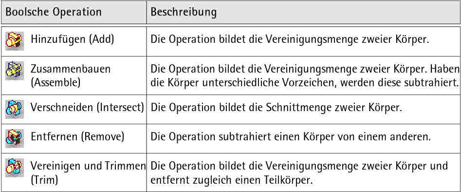

EDIT: Bild mit der Beschreibung aus dem Buch Catia V5 Konstruktionsmethodik zur Modellierung von Volumenkörpern hinzugefügt.
