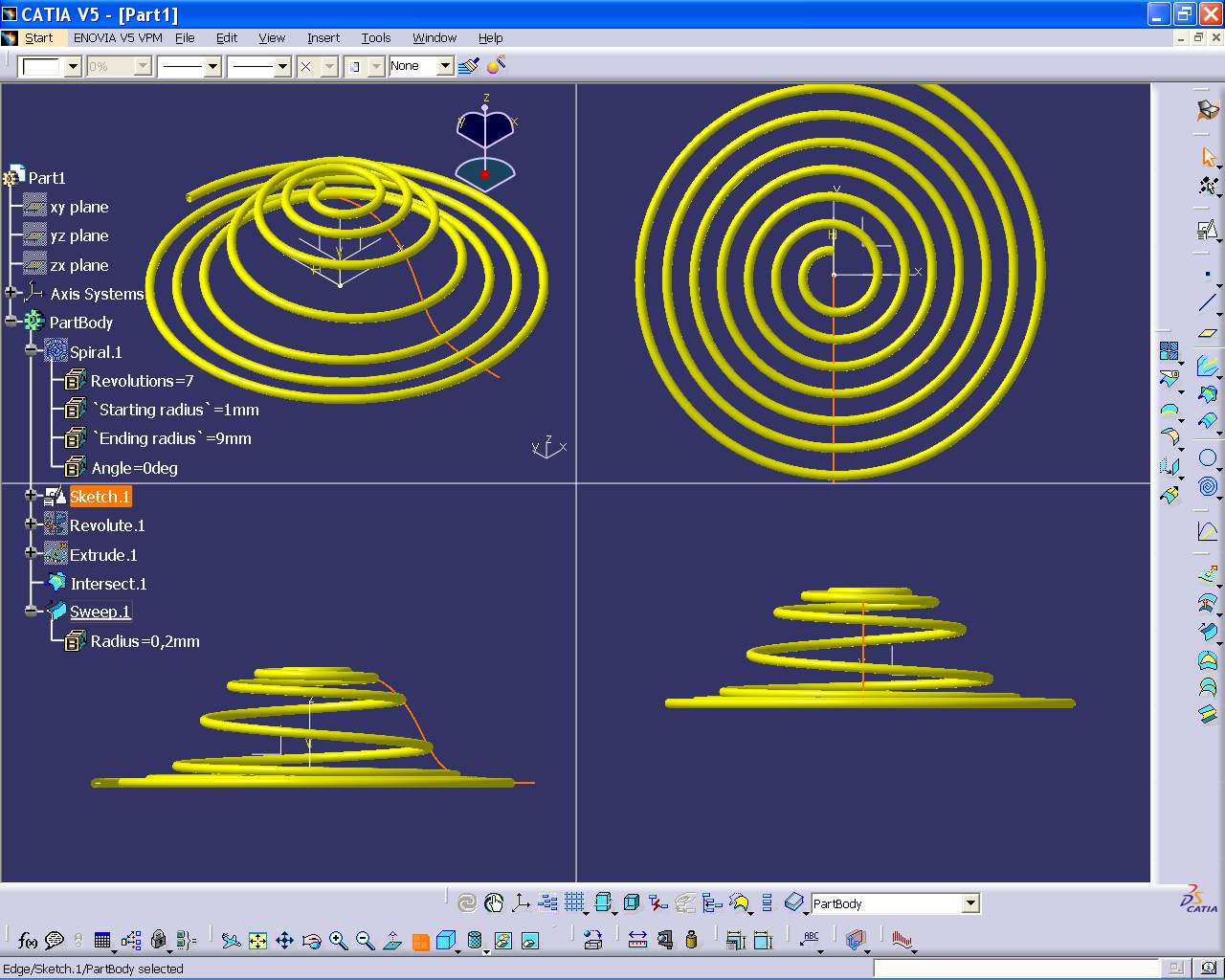

Hallo. Ich habe eine Litze, die sich wie eine Spirale nach innen windet. Jetzt soll es möglich sein, das ganze Teil in der Mitte anzuheben. habe die Höhe über einen Parameter definiert und die Punkte der Leitkurve mit diesem Parameter verknüpft. Gehe ich nun nach oben, habe ich von der Seitenansicht aus immer eine Art Pyramide. Aber dies entspricht nicht dem realen Teil. Der äußere Ring ist fest. Geht man jetzt langsam nach oben so gehen zunächst nur die äußeren Ringe nach oben und die innern annähernd in einer Ebene. Erst mit steigender Höhe gehen auch nacheinander die anderen Ringe von außen nach innen mit hoch. Wie könnte ich das hinbekommen? Bzw in eine Formel stecken. Denn erst bei maximaler Höhe, (da die Ringe auch miteinander verbunden sind) habe ich von der Seitenansicht aus eine Pyramide.
Danke vorab an alle

Du könntest die Leitkurve der Spirale eben erstellen. Die Wölbung der Spirale als Rotationsfläche erstellen. Nun die ebene Kurze auf die Fläche projizieren.

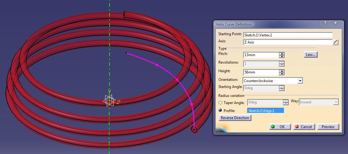

Hi Athome.
Ich weiß nicht, ob ich das Problem richtig verstehe, aber nur mal son Ansatz zum überdenken:
Die Helix erlaubt Dir doch ein Profil zu nutzen, an der sich die Helix anschmiegt. Wenn dieses Profil nun ein Spline ist, dessen Stützpunkte (evtl so viele,wie die Helix Windungen aufweist) mathematisch über Formeln miteinander verbunden sind?
Ich stell gleich mal ein Bild ein...
so, das Bild hängt an...
gruß, Tom

Hallo. Das war auch schon meine Idee. Aber was mache ich wenn ich gar keine Höhe habe. Und je weniger Höhe desto weniger Windungen hab ich. Oder???

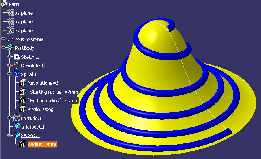

Ich weiß nicht wo dein Problem liegt? Ich hab die Spirale einfach durch eine Rotationsfläche geschickt. Wenn die krümmungsstetig ist kann das aussehen wie es möchte.

Okay, hab´s glaube ich doch hingekriegt. Aber jetzt haben ich ein anderes Problem. Die Kurve. die mir meine Rotation beschreibt: Deren Gesttalt hängt ja davon ab, wie hoch ich meine Spirale in der Mitte nach oben bewege. Ist die Höhe null, ist die Kurve eine Gerade und sonit die Spirale flach. Aber sobal ich nach oben gehe, muss die Kurve sich ja anfangen zu krümmen und ich habe einen Radius. Wie krieg ich das in einer Skizze unter, bzw. wie sage ich meiner Skizze, dass sie beim Höhenwert Nunll eine Gerade ist und sobald ich nach oben gehe, das Ganze sich an bestimmten Punkten anfangen soll zu krümmen??? Danke

Ich hab einen Spline als Leitkurve genommen. Sonst wird es auch nichts mit der Krümmungsstetigkeit der Trägerfläche. Selbst als Flächenanfänger solltest du das Teil leicht verstehen. Sonst einfach nochmal fragen.

V5-R16-Spirale.zip
mit Parametern zum rumspielen

V5-R16-spirale.zip
Original erstellt von Athome:
Ich würde mich da schon reinkämpfen...
Und was bedeuten eigentlich die Parameter Innen und Aussen??
*grübel* na ein reinkämpfen ist es ja nimmer, wenn alles im Klartext vorliegt
die Spirale geht von
Parameter Aussen = Aussenradius?!
bis
Parameter Innen = Innenradius (innerhalb des Innenradius muss es ja die S-Kurve beschreiben)
Innerhalb des Innenradius sollte auch meiner Meinung keine Verformung stattfinden in Z. - Naja, in Wirklich ein ein wenig ;-)
