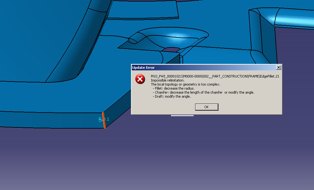

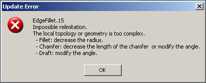

Hallo & Guten Morgen,
anbei sende ich Euch eine Fehlermeldung welche ich noch nie zuvor gesehen habe.
Ich habe ein Part vor mir liegen welches aus mehreren Bodies besteht. Diese sind mit Boolschen Operation vereint / verbaut worden.
Nun möchte ich an irgendeiner Kante (es ist eine Kante) eine Verrundung erzeugen und bekomme die Fehlermeldung.
CATDUA wurde gemacht, die Boolschen Operationen gelöscht und darauf an einem einzelnen Body die Verrundung versucht. Irgendwie ist der Wurm drin....egal welche Parameter gewählt werden, egal welche Kante,...es geht nicht!

Schwierig zu sagen was es sein kann, ohne Sicht auf das Teil.
Ich kenne die Meldung nur insofern, dass "ich" zu große Radienwerte forderte, als durch eine automatische Trimmung der neuen "Bänder"/Filletstreifen möglich ist. Manchmal kann man mit "Keep Edge" Fillets erzwingen, es muss aber für die zu erzeugende Geometrie sinnvoll sein.
Ist denn der Wert durch eine vorhergehende erzeugte Verrundung mit einem zu großen Wert "vorgemerkt", wenn du ein weiteres Fillet erzeugen willst?
Versuche doch mal ganz kleine Werte für r.

Hallo Thomas,
also habe alle Möglichkeiten schon durchprobiert.
R auf 0,01 gesetzt.....und und und....
In der Voranzeige geht das auch aber sobald ich OK klicke kommt der Fehler.
Wie schon gesagt - seitdem die Boolschen Operationen gelaufen sind kommt die Meldung.
Spielt auch keine Rolle ob Verrundung oder Fase....
Hatte die Meldung auch schon aber noch nie an so einer Stelle!
Grüssle Fabian

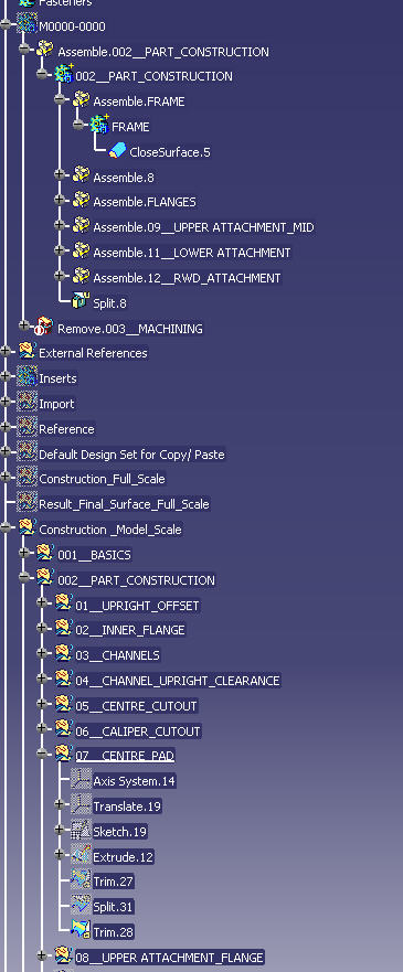

Hallo Thomas,
ich habe das Problem lokalisieren können.
Es handelt sich dabei um eine ClosedSurface - diese Operation ergibt ein recht komplexes Teil (Solid) und irgendwie steigt CATIA an dieser Stelle aus.
Anbei mal ein Screenshot vom Strukturbaum (ClosedSurface.5 wurde aus Trim.28 erzeugt) Nur diese Operation lässt sich nicht weiterverarbeiten.

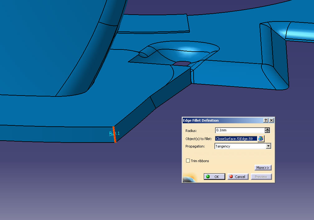

erstellt am: 17. Dez. 2009 23:44    Editieren oder löschen Sie diesen Beitrag!  <-- editieren / zitieren -->   Antwort mit Zitat in Fett Antwort mit kursivem Zitat    Unities abgeben: 1 Unity (wenig hilfreich, aber dennoch)2 Unities3 Unities4 Unities5 Unities6 Unities7 Unities8 Unities9 Unities10 Unities Nur für Valser09 10 Unities + Antwort hilfreich
Hallo Valser09,
ich weiß ja nicht, wie Deine anderen zu verrundenden Kanten aussehen, doch im Beispiel sehe ich 2 kritische Punkte:
1.) Durch die "Deckfläche" verläuft ein Kreisbogen. Daher kann es durchaus zu einer "Nullfläche" kommen, womit CATIA noch immer Schwierigkeiten hat.
2.) Du versuchst eine tangente Fortführung, was gepaart mit 1.) durchaus Probleme geben kann.
Daher mein Vorschlag: Versuche mal eine minimale Fortführung, vielleicht führt dies zum Ziel.
Weiterhin sollten die Flächenverbunde, die ihr zum Volumenkörper macht, nicht unnötige Kanten bzw. Stetigkeitssprünge beinhalten.. Dann lieber mehr in die Flächenerstellung investieren, dies zahlt sich dann nachträglich, z.B. bei diesen Verrundungen, wieder aus.

erstellt am: 18. Dez. 2009 07:44    Editieren oder löschen Sie diesen Beitrag!  <-- editieren / zitieren -->   Antwort mit Zitat in Fett Antwort mit kursivem Zitat    Unities abgeben: 1 Unity (wenig hilfreich, aber dennoch)2 Unities3 Unities4 Unities5 Unities6 Unities7 Unities8 Unities9 Unities10 Unities
haben alles schon versucht.
Auch mit minimal und beizubehaltenden Kanten.
Das Problem ist leider, dass hier in der Formel 1 manchmal extreme Teile gefertigt werden eben auch Teile wo der Solid auf 1/100 oder so ausläuft....
Aber wir werden weiter experimentieren woran dies liegen könnte.

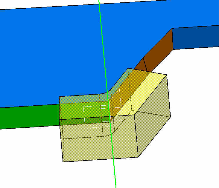

erstellt am: 19. Dez. 2009 20:06    Editieren oder löschen Sie diesen Beitrag!  <-- editieren / zitieren -->   Antwort mit Zitat in Fett Antwort mit kursivem Zitat    Unities abgeben: 1 Unity (wenig hilfreich, aber dennoch)2 Unities3 Unities4 Unities5 Unities6 Unities7 Unities8 Unities9 Unities10 Unities Nur für Valser09 10 Unities + Antwort hilfreich
Hallo Valser09
kann dir evt. ein lösung anbieten. Wenn deine zwei Faces planar sind einfach jeweils eine Plane drauflegen einen Intersect und Plane normal auf den Intersect. Hier nun einen Sketch erzeugen die zwei Kanten projezieren eine Kiste bauen und als Block hochziehen. Nun den gewünschten Fillet anbringen und den Block von deiner Geometrie abziehen.
Dies ist zwar etwas aufwendig funktioniert aber
Hab zur Verdeutlichung mal ein Bild angehängt.
Gruß Uwe
