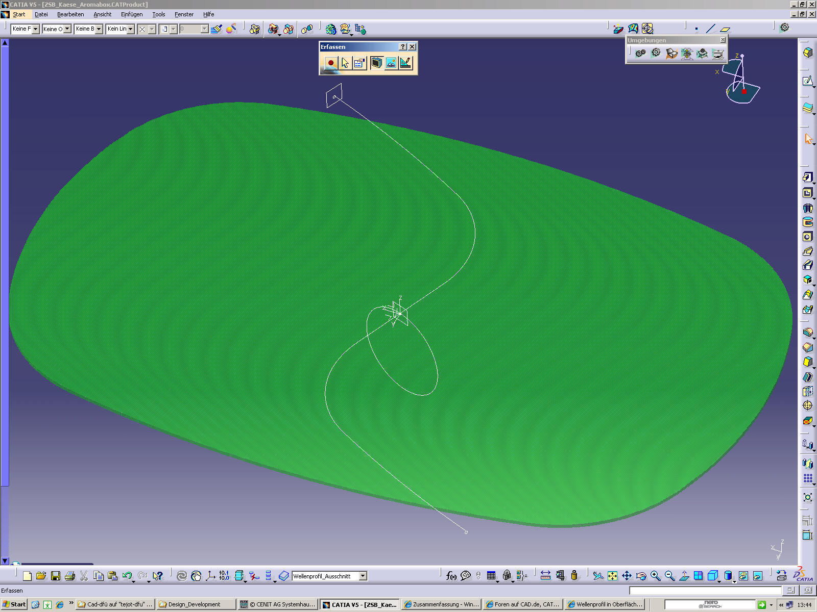

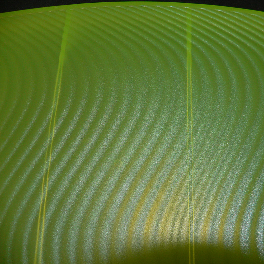

Hallo an Alle,
Ich soll für eine Produktentwicklung ein Wellenprofil, ähnlich wie die Mustervorlage auf dem Bild, auf eine Oberfläche bringen.
Die wellen sind ca. 0.2-0.3 mm vertieft (geschätzt) und verengen sich zum Rand hin.
Mir fällt auf anhieb keine vernünftige Lösung ein die auch Zeitmäßig nicht den Rahmen sprengt.
Das einzige was ich mir vorstellen kann ist jede Welle durch einen Spline zu definieren und an diesem ein Profil
entlanglaufen zu lassen das sich zur Mitte hin aufweitet. Das ist aber eine unsägliche händische arbeit.
Ich bin für jeden Vorschlag dankber der mir die Sache etwas erleichtern würde.
Jürgen

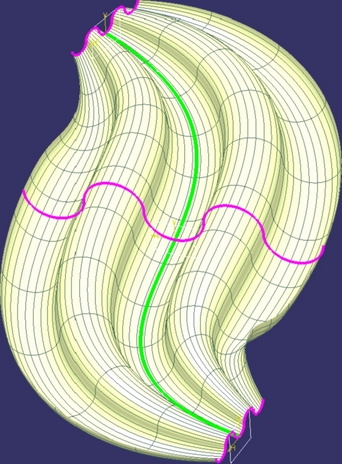

Hallo Jürgen,
vielleicht  machst du es so, aber ein bißchen Arbeit wird es schon:
Ich hab es mit Fläche mit Mehrfachschnitten (Multisection) gemacht.
Zuerst die Leitkurve (grün).
Dann 3 Ebenen senkrecht auf die Leitkurve (vorne , Mitte, hinten)
Dann einmal eine Skizze mit dem Wellenprofil gezeichnet und auf die mittlere und hintere ebene kopiert.
Die Skizze in der mittleren Ebene habe ich in den Maßen abgeändert.
Nun habe ich die 3 Skizzen als Schnitte und die grüne Kurve als Leitkurve (Spine) genommen.
Mörchen

Hallo Mörchen,
auf diese Weise habe ich auch gerade etwas probiert, allerdings im Solid-Bereich.
S-Kurven Skizze und 3 Skizzen je am Anfang und in der Mitte mit unterschiedlichen Durchmessern. Dann Volumen mit Mehrfachschnitten und das Ergebnis mit Rechteckmuster nach re. und li. vervielfältigt.
Wenn ich das nun aussen zurechtschneide und verrunde kommt es der Mustervorlage schon ziemlich nahe.
Ich werde das Ergebnis mal hier als Bild einstellen.
Jürgen

Hallo Jürgen,
ich glaube nicht, dass ein vernünftiges Ergebnis durch Mustern entsteht. Ich fürchte, Du musst die kompletten Wellen in der Skizze erzeugen, bzw. die Skizzen  jeweils im Flächenbereich mustern und zusammenfügen, bevor der Volumenkörper mit Mehrfachschnitten gemacht wird.

Hallo Mörchen,
das ist bei mir herausgekommen, es sieht genau so aus wie das Musterteil.
In der Mitte sieht man die Skizzierelemente für die Welle. Als nächsten Schritt habe ich einen ebenen Körper erstellt aus dem die Wellen 0.2mm hervorstehen und ihn mit dem Wellenkörper zusammengebaut. Danach die Zwischenräume verrundet (war die meiste arbeit)und zuletzt den Rand beschnitten.
Jürgen
