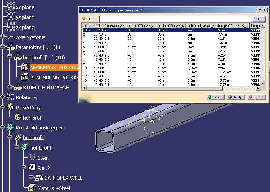

Wie wäre es mit selber erstellen ?
Das Profil skizzieren, die Abmaße mit einer zuvor erstellten Excel-Tabelle aller Profilgrössen verknüpfen und fertig.
Wenn Du dann noch ganz fleissig bist, lege die verschiedene Stähle noch als Powercopy ab.
