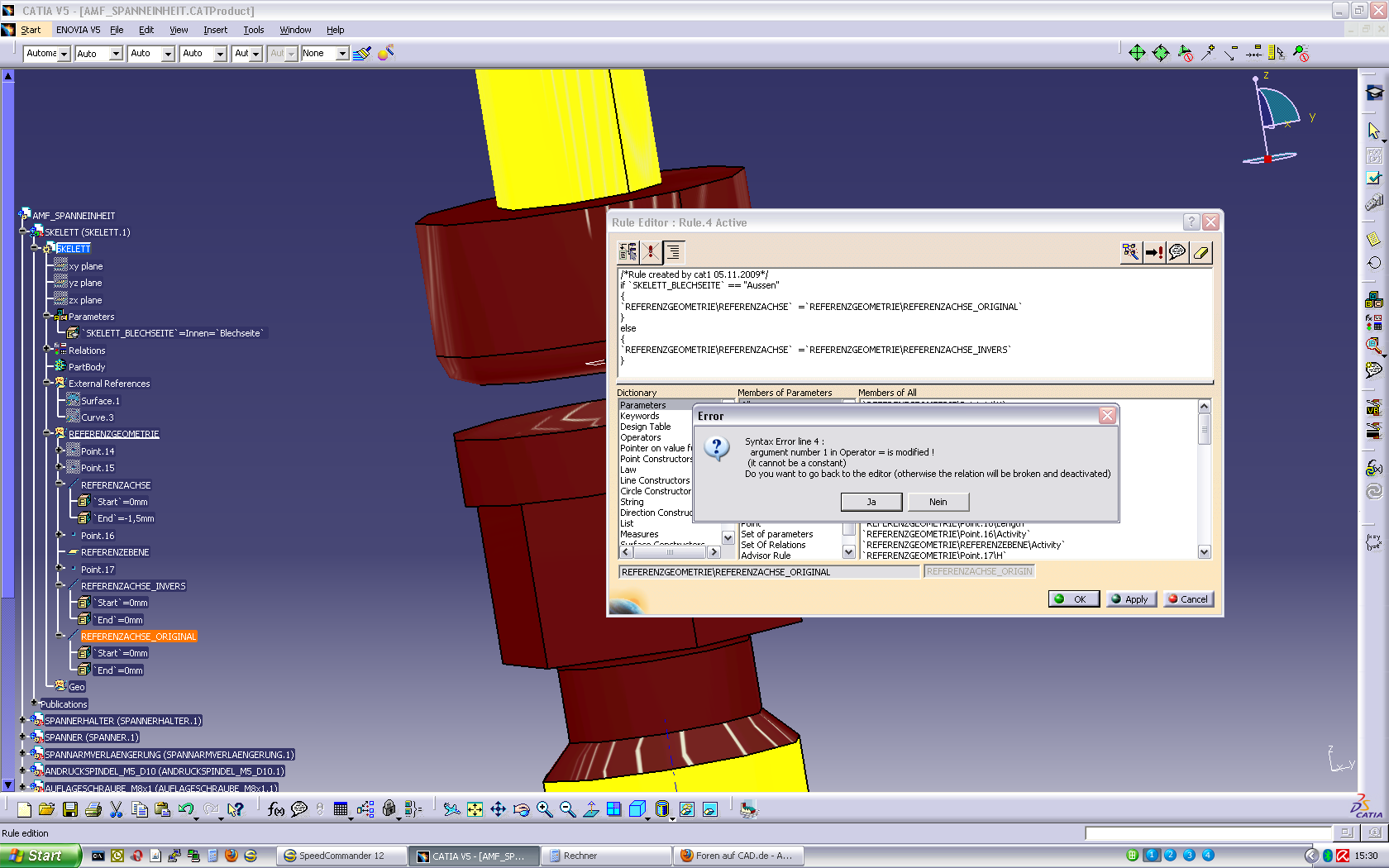

ich bin neu hier und weiss nicht genau ob das hier reingehört oder ob das hier schon tausende male durchgekaut wurde.
Nun zu unserem Problem: Wir versuchen schon seit einer Woche verzweifelt eine Document Template zu erstellen. Erstellt haben wir schon eine, uns fehlen allerdings die Referenzachse und der Referenzpunkt bzw. die Referenzebene. Das die bei Inputs eingefügt werden weiss ich, wie das geht auch, nur ist das Problem, dass die Line, die wir als Referenzachse haben wollen, sich nicht auswählen lässt. Punkte gehen, manche Planes auch, nur Lines will er generell nicht. Wenn ich im Baum die Line auswählen möchte, bekomme ich nur das Zeichen der "Nichtauswählbarkeit"
Wir kommen einfach nicht weiter und hoffe, dass jemand helfen kann.

Das Problem hat sich erledigt, habe nun aber ein neues  Nun hat die Referenzachse, da sie isoliert ist, keinen Bezug mehr zu irgendwas und steht quasi nur noch frei im Raum. Wenn ich die Template nun einsetzen will, setzt er mir natürlich nur das Teil und nicht, wie gedacht, die Ganze Spanneinheit an den RPS. Meine Frage ist nun: Wie kann ich der Achse nen Bezug geben, sodass sie das komplette Product mit sich "reißt". Hatte es schon mit ner Coincidence versucht, dann fängt Catia aber an zu nörgeln von wegen Over Constrainted. Ich weiss einfach nicht mehr weiter.

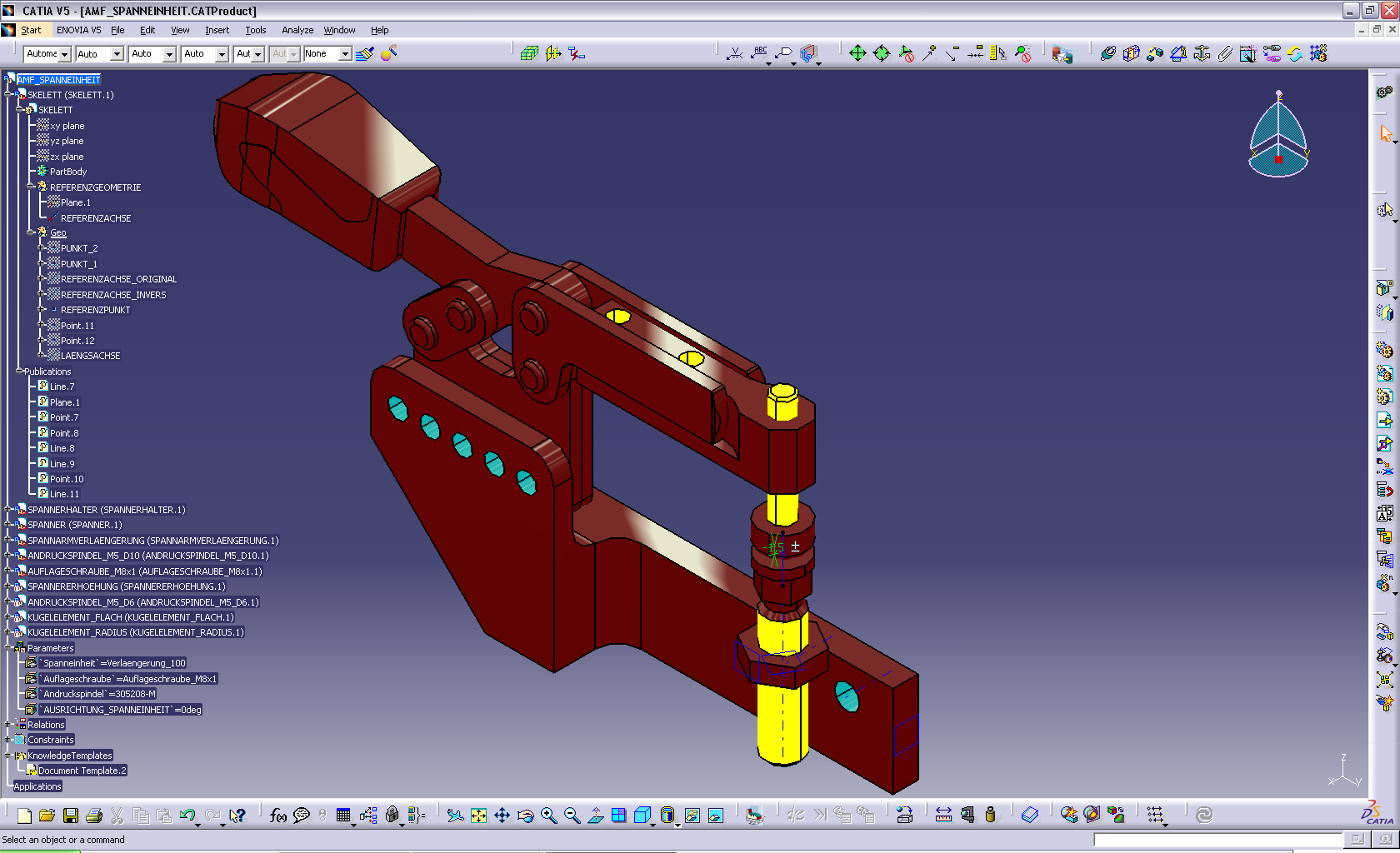

danke für die zahlreichen Antworten.
Ne, ist ne Product Template, also aus nem Assembly.
Hier mal der Screen:
In blau die Referenzachse, Weiss der RPS. Und nur als Hinweis. In den ganzen VVW Templates die wir haben, sind die Referenzachsen Isoliert und da klappt es bestens. Nur wenn man selbst was machen will klappts natürlich nicht

Guten Morgen Harzer32,
wie verschiebst du denn die "Achse"?
- bist du im Skelettpart aktiv und verschiebst die isolierte Achse mit dem Kompass (d.h. kommt eine Warnmeldung hoch, dass das CATPart geändert wird, Fortfahren usw.?)
- ist dein Skelettpart auch im Product fixiert, weil sonst evtl. die schönste Änderung nichts nützt, da das Skelettpart dann zum Rest der Baugruppe verschoben wird (somit die Achse wieder zurückspringt)
In welchem Abschnitt deiner Baugruppe bist du aktiv, wenn du das PKT einsetzt? Root? Subproduct?

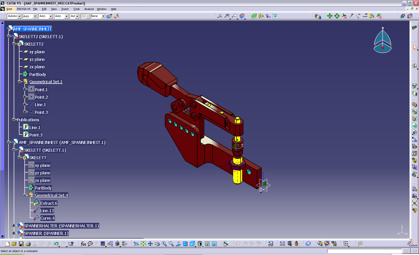

Die Achse verschiebe ich mit dem Manipulation Knopf (siehe Anhang). Das Skelett habe ich gefixt.

Das was du machst ist ein verschieben deines gefixten Skeletts, die Fix-Bedingung würde ich mir vor dem Update mal anschauen: die wird einen Updatewirbel zeigen.
Folge: nach Update zwingt die dann sich aktualisierende Fix-Bedingung dein Skelettpart in die alte Lage zurück.
Wie ich schon schrieb: du musst ins Skelettpart wechseln und dort die Line versetzen (z.B. mit Kompass und Bestätigen der Meldung, die kommen wird), wenn du einen anderen Ort willst. Dann zurück ins Product -> die Position bleibt.

Hab eben noch ein wenig getestet. Das Problem war, dass ich ein Bauteil und das Skelett noch zusätzlich gefixt habe. Habe also den Fix vom Bauteil, dem Spannerhalter, gelöscht, und dann die Referenzachse per Coincidence an die Achse der Auflageschraube gelegt. Den Referenzpunkt habe ich mit der Plane auf der Auflageschraune verknüpft. Und siehe da: Es funktioniert
Nun habe ich noch eine Frage: Wenn die Spanneinheit einmal um 180° gedreht werden soll beim einsetzen und das über einen Parameter steuern möchte, was muss man da machen?

Im Skelett habe ich gar keine Parameter. Im Product habe ich welche, aber die sind mit einer Design Table verknüpft und werden über diese gesteuert.
Und wie meinst du das mit den Orientierungen der Offset-Bedingungen? Habe dir mal ein Bildchen angehängt mit dem Skelett und den Parametern im Bild. Der "Ausrichtung_Spanneinheit"-Parameter ist erstmal wurst, hat im Moment noch keine Bedeutung...

Mache doch mal den Ordner Constraints auf und schaue nach, welche Bedingungen vorliegen zwischen den Teilen. Mit einem Doppelklick kannst du die BEdingungen bearbeiten - neben dem Eingeben neuer Werte gibts oftmals auch die Möglichkeit, Orientierungen von "Same" auf "Opposite" zu drehen.
Auf deinem Bild kann ich jetzt auch sehen, dass das das PKT selbst ist. Es liegt auch das Skelett darin, das also mit eingefügt wird. Und dein Skelett hat keine externen Links zu einem anderen Teil, von dem es sich die "Achse" oder den Punkt holen würde.
Meine PKT's sind in einem "Master" - einer Baugruppe, als Unterbaugruppe vorhanden und holen sich die Infos aus einem auch im "Master" liegenden Inputpart. So ziehe ich mir die "externen" Referenzen an, die ich dann auch bei der Template Einfügung angeben kann. Wenn du dein Template einfügst, wirst du doch im Interface nach keinem geometrischen Element gefragt, oder sehe ich das falsch?
Aber wie auch immer - die Ferndiagnose hier ist ziemlich dröge, es ist nur ein Stochern im Nebel. Ihr braucht jemand vor Ort, der die PKT's pflegt und sich um Probleme kümmert. Sonst wird ein um anderer Tag vergeudet.

Der ist nicht Aktiv. Hab aus dem Skelett erstmal alle Sets gelöscht. Jetzt erstellt er auch ein neues. Allerdings ohne grünes P.
Ich habe mal ein Bild angehängt, wie es jetzt ausschaut. Oben kann man auch den Create Datum Button sehen, und dass dieser nicht aktiv ist.

Hallo Florian,
es scheint mir so, als ob Du nicht die publizierten Elemente kopiert hättest, sondern etwas anderes.
Benutzt Du beim Einfügen "Einfügen spezial" (paste special) mit Verknüpfung?

Beiträge: 31
Registriert: 02.11.2009
erstellt am: 05. Nov. 2009 15:31    Editieren oder löschen Sie diesen Beitrag!  <-- editieren / zitieren -->   Antwort mit Zitat in Fett Antwort mit kursivem Zitat    Unities abgeben: 1 Unity (wenig hilfreich, aber dennoch)2 Unities3 Unities4 Unities5 Unities6 Unities7 Unities8 Unities9 Unities10 Unities
Isolieren war auch nur ne übergangslösung. Habe jetzt nochmal ein bisschen was geändert und die Rule dazu angepasst. Nun spuckt er mir einen Syntax Error in Line 4 aus. Hab das mal angehängt.
Florian

erstellt am: 09. Nov. 2009 08:33    Editieren oder löschen Sie diesen Beitrag!  <-- editieren / zitieren -->   Antwort mit Zitat in Fett Antwort mit kursivem Zitat    Unities abgeben: 1 Unity (wenig hilfreich, aber dennoch)2 Unities3 Unities4 Unities5 Unities6 Unities7 Unities8 Unities9 Unities10 Unities
Guten Morgen!
Kann mir denn keiner bei meinem Syntax Error, im Bild einen Post zuvor, helfen?
Florian

erstellt am: 09. Nov. 2009 09:24    Editieren oder löschen Sie diesen Beitrag!  <-- editieren / zitieren -->   Antwort mit Zitat in Fett Antwort mit kursivem Zitat    Unities abgeben: 1 Unity (wenig hilfreich, aber dennoch)2 Unities3 Unities4 Unities5 Unities6 Unities7 Unities8 Unities9 Unities10 Unities Nur für Harzer32 10 Unities + Antwort hilfreich
Hallo Florian,
ich vermute, Du versuchst, eine Linie durche eine andere zu ersetzen oder gleichzusetzen. Das geht wohl nicht, weil das Geometrie und kein Parameter ist.
Mörchen
erstellt am: 09. Nov. 2009 09:27    Editieren oder löschen Sie diesen Beitrag!  <-- editieren / zitieren -->   Antwort mit Zitat in Fett Antwort mit kursivem Zitat
Linien lassen sich auch als Parameter erstellen. CATIA läuft bei mir noch nicht, deshalb kann ich gerade nicht testen, ob da auch Linien aus Richtung erzeugt werden können. Dann könnte einfach mit einer Rule die Richtung umgekehrt werden.

erstellt am: 09. Nov. 2009 09:35    Editieren oder löschen Sie diesen Beitrag!  <-- editieren / zitieren -->   Antwort mit Zitat in Fett Antwort mit kursivem Zitat    Unities abgeben: 1 Unity (wenig hilfreich, aber dennoch)2 Unities3 Unities4 Unities5 Unities6 Unities7 Unities8 Unities9 Unities10 Unities
Genau. Das möchte ich ja erreichen, dass die Referenzachse die Richtung einer anderen Achse nimmt. Ich hatte das auch schon gehabt. Habe dann aber die Referenzachse gelöscht und eine neue in das selbe Set eingefügt. Nun habe ich die Rule darauf angepasst und nun geht es plötzlich nicht mehr  Ich weiss einfach nicht weiter. Haben eine Richtlinie für Parametrik bekommen, da stehen 1 bis 2 hilfreiche Sachen drin. Ist aber nichts neues von daher bin ich nicht viel weiter als vorher -.-
Gibt es nicht noch eine andere Möglichkeit, das Product um 180° zu drehen? Hatte schon nen Winkelparameter probiert, aber dann fängt beim einfügen der Template in ein neues Product Catia an zu nörgeln, weil das Teil Over Constrainted sei. Ist ja auch irgendwo logisch, weil Catia ja nicht weiss, dass das Teil ja nur um 180 bzw. 0 ° gedreht werden soll. Hat jemand eine Idee wie ich das Catia "beibringen" kann?
