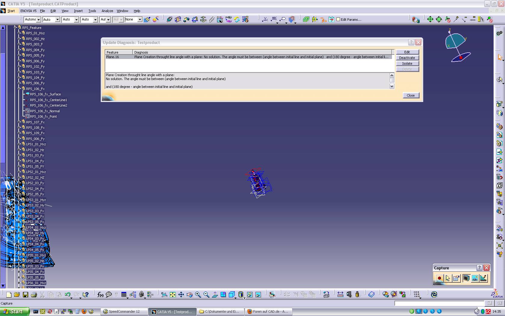

erstellt am: 19. Nov. 2009 14:42    Editieren oder löschen Sie diesen Beitrag!  <-- editieren / zitieren -->   Antwort mit Zitat in Fett Antwort mit kursivem Zitat    Unities abgeben: 1 Unity (wenig hilfreich, aber dennoch)2 Unities3 Unities4 Unities5 Unities6 Unities7 Unities8 Unities9 Unities10 Unities
Ich muss das Thema leider nochmal ausgraben ^^
Ich hab eine neue Template angefangen, mit dem Auftrag, dass sich das neue Product um die Blechdicke verschieben lässt, es sich horizontal um 180° dreht, man zwischen 3 verschiedenen Versionen durchschalten kann, den Bolzendurchmesser einstellen kann und dass es sich um die eigene Achse Stufenlos zwischen 0 und 360° drehen lässt. Und genau dort ist das Problem. Alles funktioniert. Das Abrücken um die Blechdicke, das Horizontale drehen per Rule,das Durchschalten der Versionen, der Bolzendurchmesser funktioniert. Nur das Drehen um die eigene Achse funktioniert nicht. Im Product funktioniert das zwar reibungslos, nur nach dem Einfügen der Template über einen Catalog zickt das Product rum. Es funktionieren nur die Winkel 90 und 270°
Kriege immer ne Fehlermeldung (im Anhang zu sehen).
Weiss vielleicht jemand woran das liegen könnte?

erstellt am: 19. Nov. 2009 16:42    Editieren oder löschen Sie diesen Beitrag!  <-- editieren / zitieren -->   Antwort mit Zitat in Fett Antwort mit kursivem Zitat    Unities abgeben: 1 Unity (wenig hilfreich, aber dennoch)2 Unities3 Unities4 Unities5 Unities6 Unities7 Unities8 Unities9 Unities10 Unities Nur für Harzer32 10 Unities + Antwort hilfreich
Hallo Harzer32
ich schätze mal das es daran liegt wie du diese Drehebene erzeugst.
Wenn Du dein Template einsetzt kann es sein das die Rotationsachse nicht mehr gültig ist weil sie in der falschen Richtung liegt.
Du musst alle Referenzen Deiner benötigten Geometrien selbst zusammenbasteln damit das klappt.
Ihr habt doch haufenweise Templates von uns, schau doch da mal rein
übrigens: mit ALT GR + Druck Taste kannst Du einen Screenshot de aktiven Fenters machen, ist dann nicht ganz so groß
Ingo

erstellt am: 19. Nov. 2009 18:38    Editieren oder löschen Sie diesen Beitrag!  <-- editieren / zitieren -->   Antwort mit Zitat in Fett Antwort mit kursivem Zitat    Unities abgeben: 1 Unity (wenig hilfreich, aber dennoch)2 Unities3 Unities4 Unities5 Unities6 Unities7 Unities8 Unities9 Unities10 Unities
Da guck ich den ganzen Tag rein
Aber wirklich schlau werd ich da nicht draus. Ich mein, alles wie es in euren Templates ist, ist bei meiner im Grunde auch so gelöst. Ich hatte dieses Problem bereits am Montag schonmal. Da lag es daran, dass die Ratation Axos der Drehebene die falsche Achse war. Da ich aber nichts an der Plane geändert habe, vermute ich mal, dass da wahrscheinlich wieder irgendein Constraint das Drehen verhindert, oder es mit dem Abrücken um die Blechdicke ein Problem gibt.
Bei der Spanneinheit hab ich das ja alles ohne Probleme hinbekommen, bei der Blechdicke ist es ja nur ein Offset.. Aber bei meiner neuen ist das noch komplexer als bei dem "Vorläufer", da es bei dieser Verschiebeeinheit eben diese 3 verschiedenen Varianten des Konturturms gibt. Mittig, Links und Rechts. Da könnte glaube ich schon das erste Problem sein, dass er die Plane die ich zum Drehen des Products verwenden möchte aus irgendeinem Grund nicht mitziehen kann.
Aber naja. Morgen ist Berufsschule, Montag schau ich mir das dann nochmal in Ruhe an. Danke schonmal für deine Hilfe
