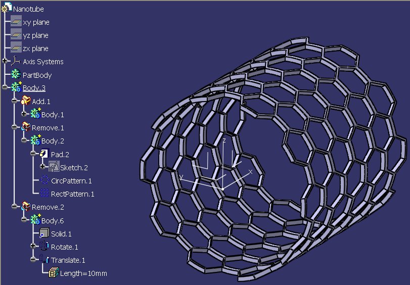

Nanotube.zip
Wenn es lediglich für Darstellungszwecke genutzt wird, würde ich ein Rohr erstellen und die Hexagonalenaussparungen mit einem Kreismuster und einem Rechteckmuster abziehen.

Hallo und Danke für deine Antwort!
ja, es wird nur zu Darstellungszwecken verwendet. Ich werde deinen Tipp versuchen umzusetzen. Auf diese Idee bin ich garnicht gekommen. Ich habe immer versucht das Ebene Wabenmuster "rund zu machen"  . Manchmal sieht man die einfachste Lösung einfach nicht...
