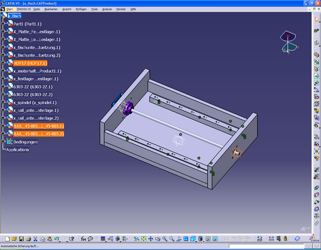

ich gehe derzeit bei Catia fremd und habe ein Problem mit einem Bauteil, welches in der Baugruppe nicht zu sehen ist, im Strukturbaum taucht es auf. Das Teil befindet sich nicht im "Nichtsichtbaren Bereich". Woran könnte das liegen?

Mögliche Ursachen:
- "Nur aktueller Körper" im PartDesign aktiviert
- Part inaktiviert
- Darstellung nicht geladen
Poste bitte mal ein Screenshot des Strukturbaumes.

erstens wäre ein Systemprofil sehr hilfreich und zweitens was meinst du mit "Catia fremd gehen"?
Wenn es das ist was ich glaube, dann ist dies ein Fehler im Produkt. Dabei wurden Daten nicht sauber getauscht, auch wenn es augenscheinlich der Fall war. Abhilfe schafft hierbei ein entladen des Kindobjektes > über den Schreibtisch cleanen > neu laden der Kindkomponente > Hauptprodukt speichern.
Sind die Konturen sichtbar, wenn du den Knoten anwählst?

Mit Fremdgehen mit Catia meinte ich dass ich eingentlich Pro/E Anwedner bin und mit Catia erste Gehversuche mache. Ich arbeite mit der Version V5R16 auf Windows XP Pro ohne Profigrafikkarte, 1,5 GB Speicher.
Die Konturen sind nicht sichtbar, wenn ich den Knoten anwähle. Entladen des Kindobjektes... habe ich noch nicht ausprobiert.
@Bernd:

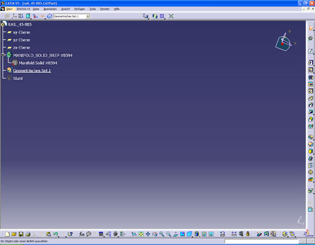

Ich habe mal zwei Screenshots angehängt. In der Baugruppe sind die drei im Baum markierten Teile nicht sichtbar. Wenn ich eines der unsichtbaren Teile lade, ist auch dort keine Geometrie zu sehen. Stattdessen ist im Baum ein Icon mit rotem Blitz zu sehen. Bei dem Teil handelt es sich um einen Step Import, das Teil war aber schon mal in Ordnung. Keine Ahnung was passiert ist.

Dein erster screenshot zeigt das Einzelteil. In der oberen Ikonleiste hast du den Schalter "only current Body" aktiviert. Dein Current Body ist aber ein leeres geometrisches Set. Daher siehst du nix. Mache den Schalter entweder aus oder setze den Body mit der rechten Taste "define in work objectt". Beim Abspeichern von Parts solltest du beides IMMER machen, damit sowas nicht passieren kann!
P.S. Das hat Bernd übrigens in seiner ersten Antwort schon vorgeschlagen!
