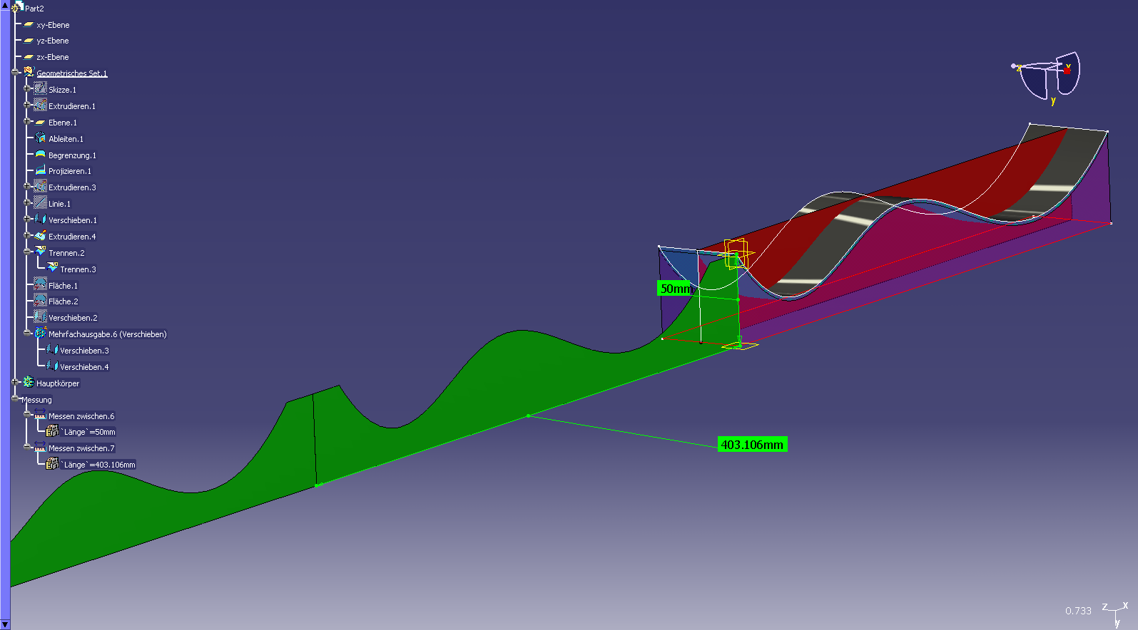

Habs derweil mit Forming Suite hinbekommen.
Eine Fläche zwischen dem Begrenzungsrahmen und der Projektion dieser auf einer Ebene erstellt und abgewickelt.
Falls es dennoch eine bessere Lösung dafür geben sollte, wär ich sehr dankbar für!

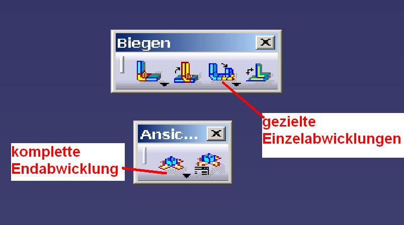

Servus,
im SMD (Sheet Metal Design) gibts dafür eine Funktion. Jetzt frag mich bloß nicht wie das funktioniert  ... Am besten mal in die Doku schauen.

Hallöchen,
Die Funktionen gibt es im "Generative Sheetmetal Design"
Bis dann,

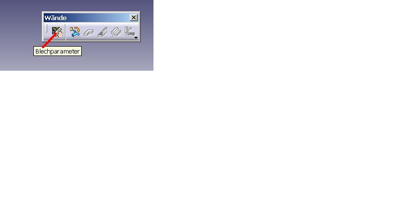

Also 1. Blechparameter eingeben (Blechdicke usw.)
dann 2. Abwickweln
Viel Erfolg,
Nina

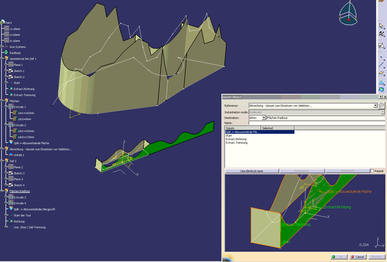

AbwicklungR19.zip
Irgendwie habe ich den Thread noch nicht ganz verstanden...
vielleicht sollte man die Aufgabenstellung nochmals neu formulieren? - & auch aus dem Bild werde ich nicht wirklich schlau ;-)
Anbei ein Bsp in R19.
Das GeoSet (Abwicklung - Geoset zum Einsetzen von Selektion...) lässt sich instanzieren:
Abzuwickelnde Fläche, Startpunkt, Richtung und Trennung.

Deinem Beispiel entnehmend hast du schon verstanden worum es geht
Die Funktion Abwickeln ist bei uns nicht freigeschaltet.
Mit Hilfe von Copy Paste funktioniert es aber dennoch.
Super Sach!! Danke!
