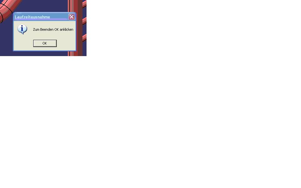

Hallo Zusammen,
habe das Problem das beim zwei Monitor Betrieb mein Catia V5/R18 abstürzt. Wenn ich Catia mit einem Monitor betreibe ist das kein Problem. Gibt es hier eine Einstellung die beachtet werden muss im 2 Monitorbetrieb?
Im Monitor 1 soll Catia laufen im Monitor 2 meine Office Anwendungen.
Danke und Gruß

Passiert dir denn das nur bei CATIA oder auch bei deinen anderen Anwendungen?
Evtl. ist deine Grafikkarte überlastet, wenn sie die Einstellungen von CATIA übernimmt. Fülle doch bitte deine Systeminfo mit deiner verwendeten Hardware aus.

deine Systeminfo wäre allerdings sehr vorteilhaft...
Ich kann mir im Moment nur vorstellen, dass es am Treiber der Grafikkarte liegt. Hierbei würde ich dir empfehlen einen für CATIA zert. Treiber zu nehmen.

Habe eine Quadro FX 4600 Grafikkarte drin, ich denke die sollte nicht so schnell in die Knie gehen.
Prozessor E8400 Dualcore 3,00 GHz
8GB Ram
Windows XP Professional 64bit
Das Problem hatte ich schon mal, nur weiß ich nicht mehr an welchen Knöpfchen ich gedreht habe damit es funktioniert.

folgender fehler erscheint wenn ich aus einem Produkt ein part öffnen möchte.
Laufzeitausnahme, zum Beenden OK klicken. wie gesagt der Fehler erscheint nur wenn ich mit zwei Monitoren arbeite.

Ist beim Grafikkartentreiber ein entsprechendes Profil für CATIA vorhanden/ausgewählt?
Settings mal gelöscht?
Ist es ein zertifizierter Treiber? (ggf mal andere Version versuchen)

Ich hatte auch diese Meldung frisch nach Kauf eines Notebooks und Installation der Software. Es reichte schon hin und herzoomen und die Karte machte "tilt".
Die Lösung damals war, auf der Herstellerseite der Grafikkarte einen aktuellen Treiber herunterzuladen. Das ging damals auch bei einer nach Dassault "nicht-zertifizierten Grafikkarte" gut.
Ich habe zusätzlich im neuen Treiber eingestellt, dass die Software des Programms entscheiden soll, wie die Grafikkarte arbeiten soll.

Hallo Zusammen,
also habe das Problem gelöst. Danke für die Hilfe. Folgende Einstellung musste ich machen damit es funktioniert und musste ich nur in der Systemsteuerung den 24" Monitor als Monitor 2 deklarieren und meinen 19" als primären. Somit öffnen alle Windows Programme in Monitor 1 und Catia bleibt in Monitor 2 (also dem 24")
Das Problem war das beim öffnen des Parts aus dem Produkt raus Catia versucht hat das part im anderen Fenster zu öffnen was es aber aus irgeneinem Grund nicht kann.
