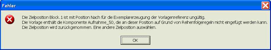

Hallo zusammen!
Nach der Umstellung von R16 auf R19 habe Ich probleme von mir erstellte Power copy`s zu verwnden.
Ich bekomme die im Anhang angezeigte Fehlermeldung.
Ist unter der R19 an der Funktion Power copy mehr geändert worden?
Klaus

Vielleicht hat sich das Problem ja schon erledigt.
Wie die Meldung sagt, ist die momentan gewählte Einfügeposition für die PowerCopy nicht gültig. Vielleicht war vor der Verwendung der PowerCopy etwas im Baum vorselektiert und wurde als Ort der "Ablage" in die PowerCopy Einfüge-Fenster-Zeile übernommen.
Bei der Umstellung von R16 auf R18 hatte ich gelegentlich andere Probleme, sodass keine Einfügung einzelner Power Copies mehr erfolgte. Einen konkreten Grund fand ich nicht, ich musste dann die PowerCopy in der neuen Release erneut genauso definieren, damit sie dann funktionierte.

siehe hier! http://ww3.cad.de/foren/ubb/Forum139/HTML/003221.shtml
